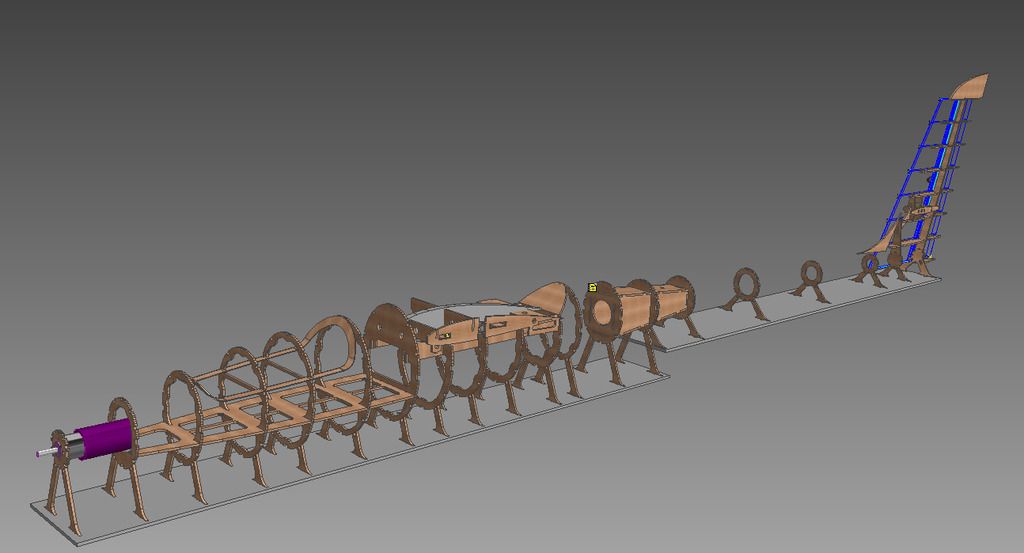

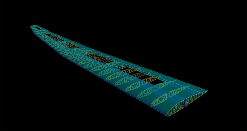

Für die "Grundauslegung" nutze ich DevWing und DevFus:

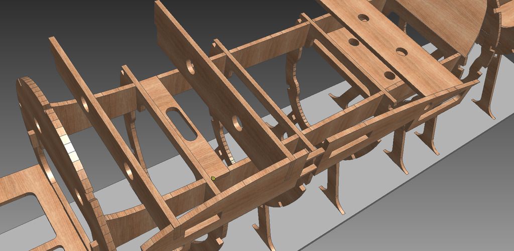

Glücklicherweise habe ich Zugriff auf Inventor und Autocad. Hier wird die eigentliche Konstruktionsarbeit erledigt

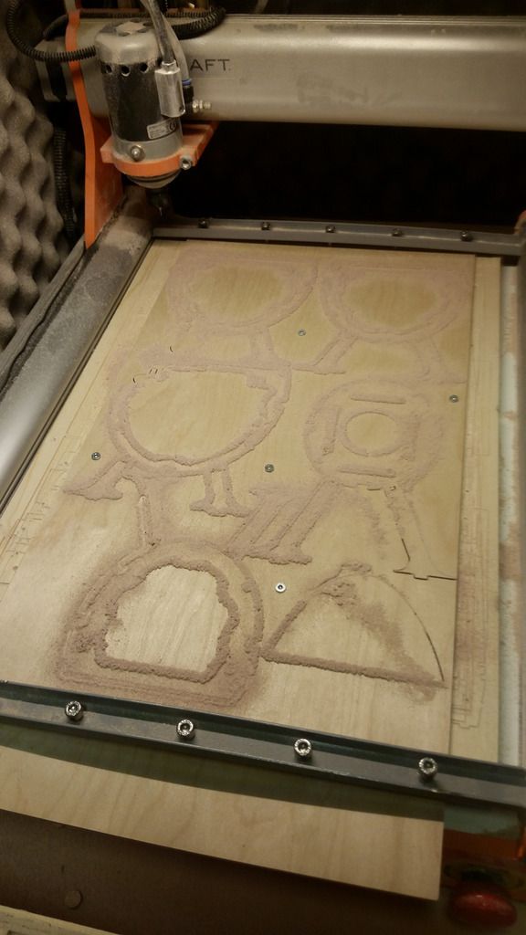

Last but not least bekommt meine Fräse Arbeit

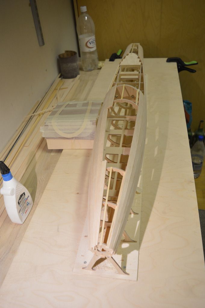

Endlich geht der Bau an sich los
Ein mittellanger Abend später

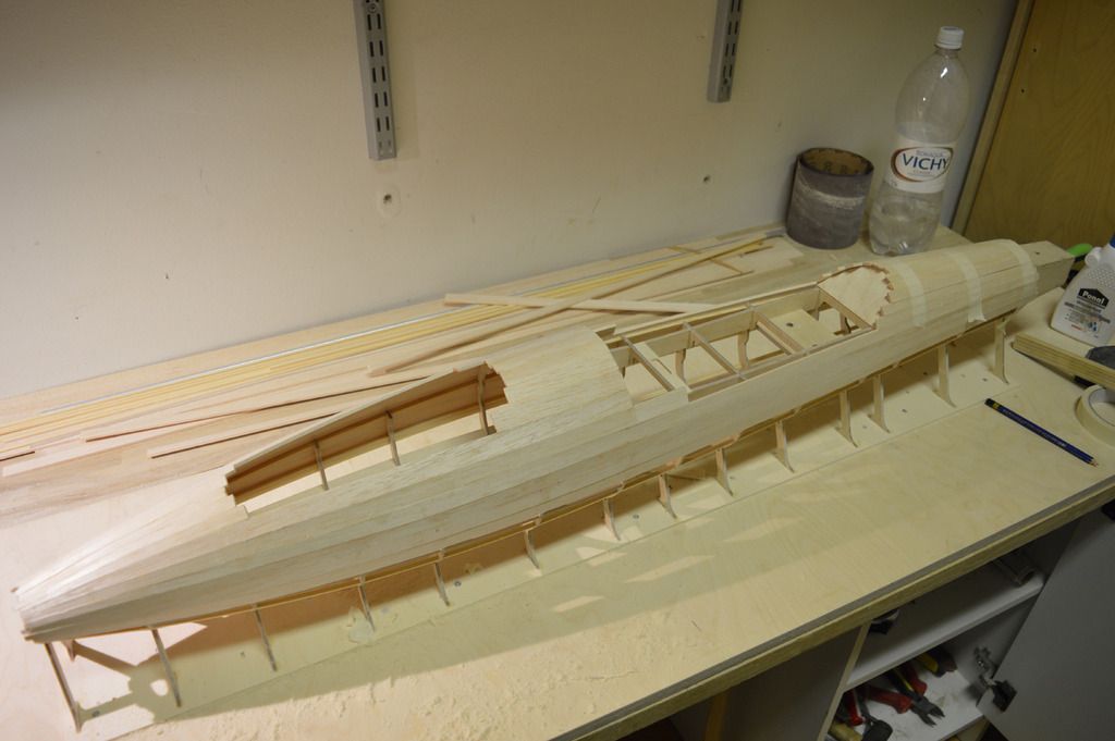

Soweit so gut. Momentan bin ich am Beplanken, sobald es etwas zu sehen gibt stelle ich es ein.

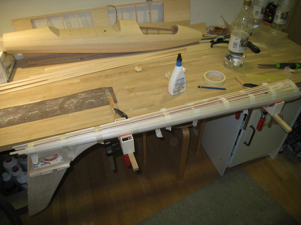

Sodele, bin ein Stück weiter gekommen.

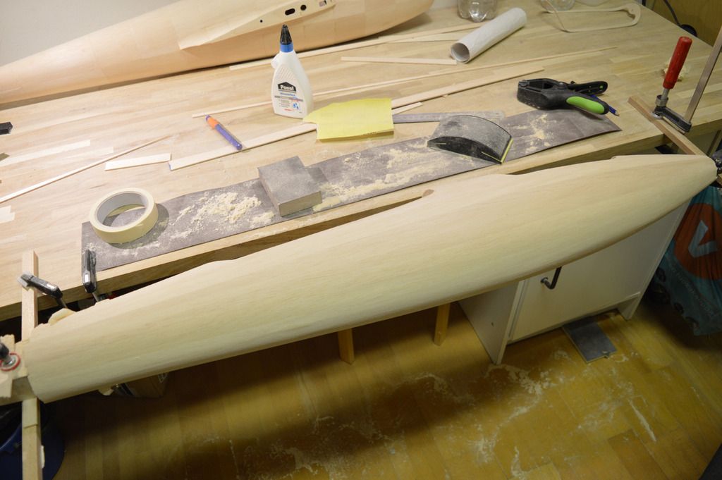

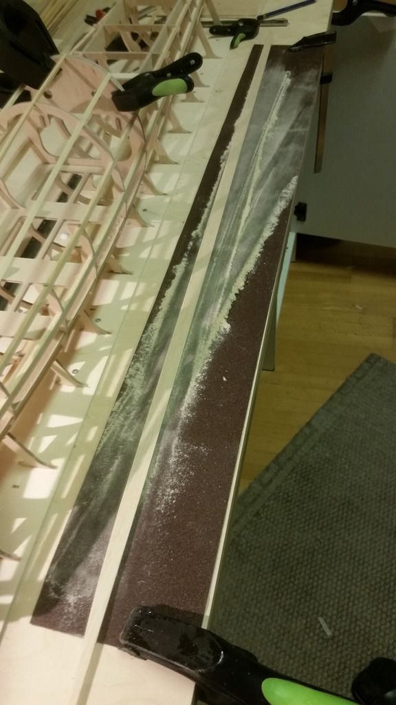

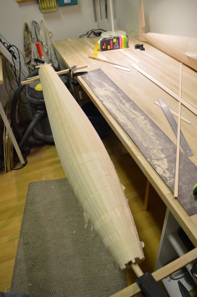

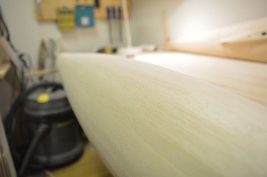

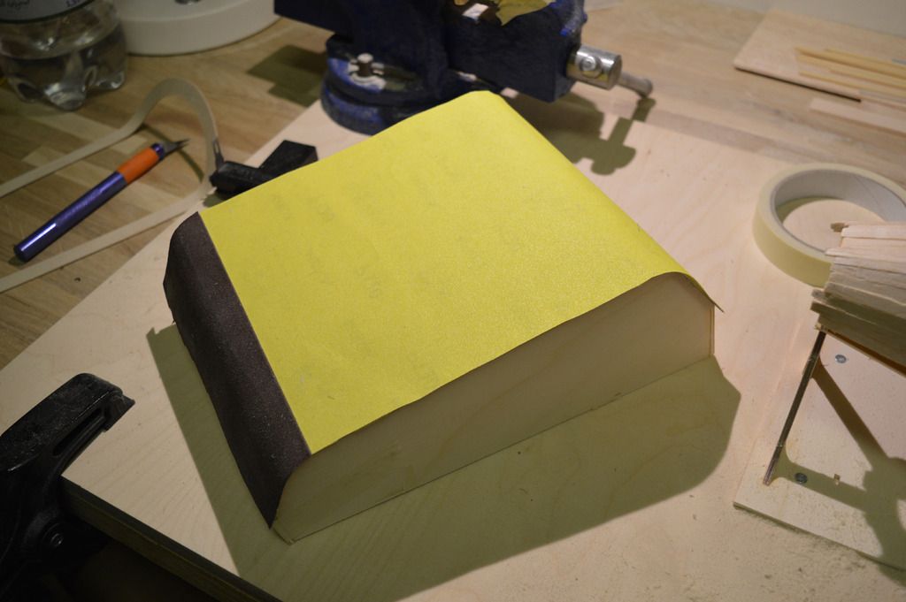

Die Beplankung besteht aus 3 mm Balsa Leisten. Diese müssten zuerst entsprechend konisch geschliffen werden, da sich der Umfang des Rumpfes über die Länge stark ändert. Dazu spanne ich einfach ein langes Stück Schleifpapier auf den Tisch, markiere die Breite an ein paar Stellen und schleife drauf los.
Stück für Stück...
...zum Ziel.

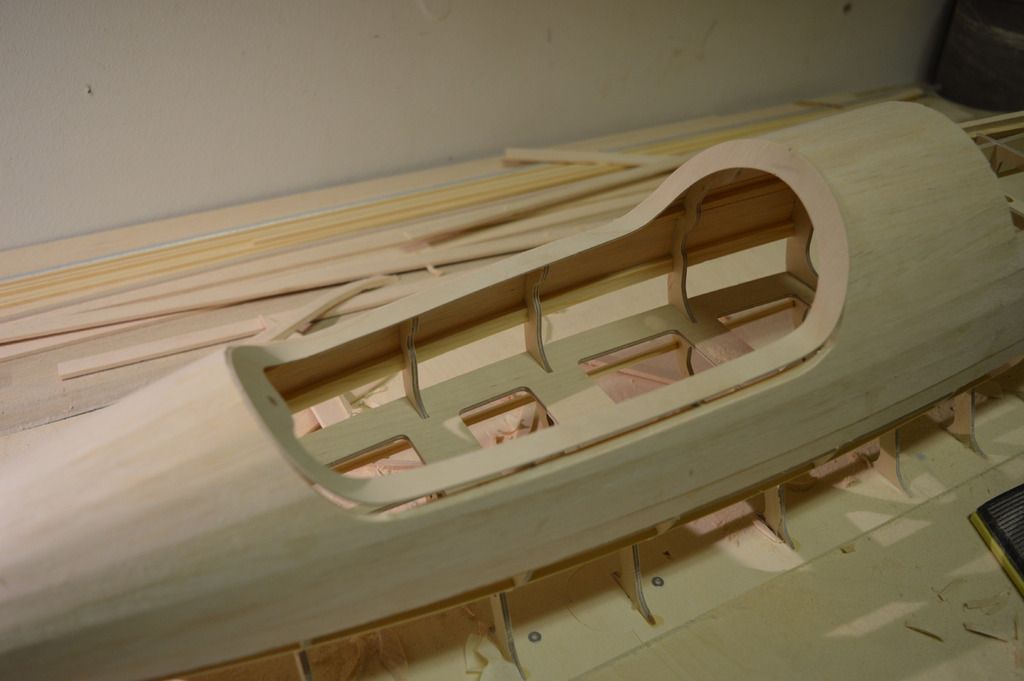

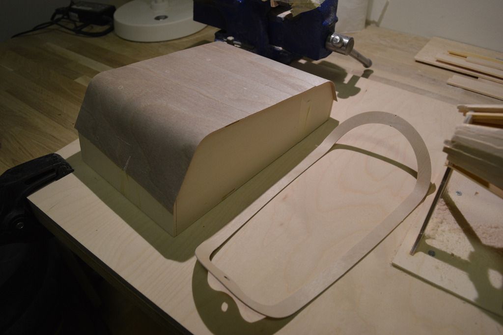

Nun zur Haube, bzw. zum Ausschnitte. Es gibt sicher Methoden die schneller gehen, aber für mich hat es sich so bewährt:
Zunächst wird eine Schablone erstellt. Der Rahmen kommt für ein paar Stunden ins Wasser und wird anschliessend auf die Schablone gespannt. Einen Tag trocknen lassen und sich dann übers Ergebnis freuen:
Danach die Schablone zum Schleifklotz umbauen...
...und den Rumpf (mit viel Gefühl und Geduld) ausschleifen.
Juhu, ich bin auch Produzent für super edle Lagerfeueranzünder  :blush:  Für mehr ist der Rahmen leider nicht zu gebrauchen. Ich habe im CAD schlicht vergessen die 3 mm für die Beplankung dazu zu rechnen...
Muss halt die Fräse heute Abend nochmal ran.
Bearbeitet von Kitfox503

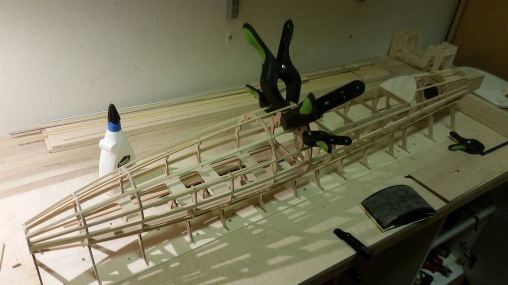

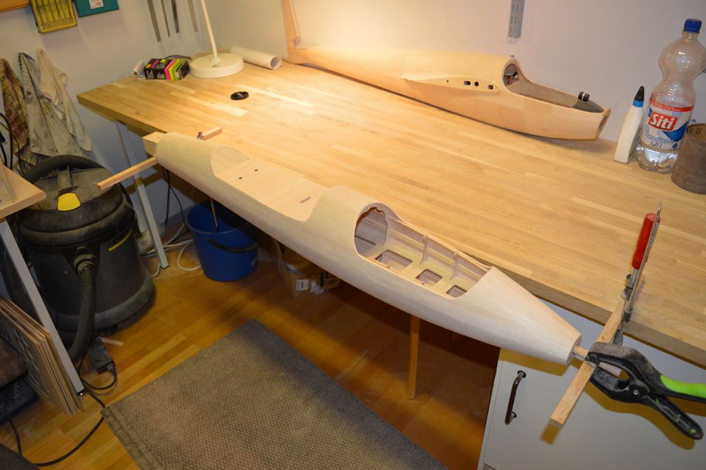

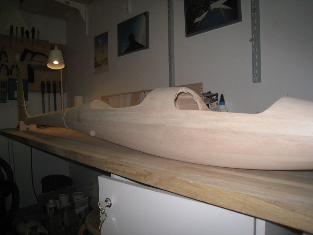

Es geht weiter. Rumpf vom Baubrett "runter sägen" und vollends zu machen.
Und dann heisst es erstmal schleifen
Bin nicht unzufrieden :)

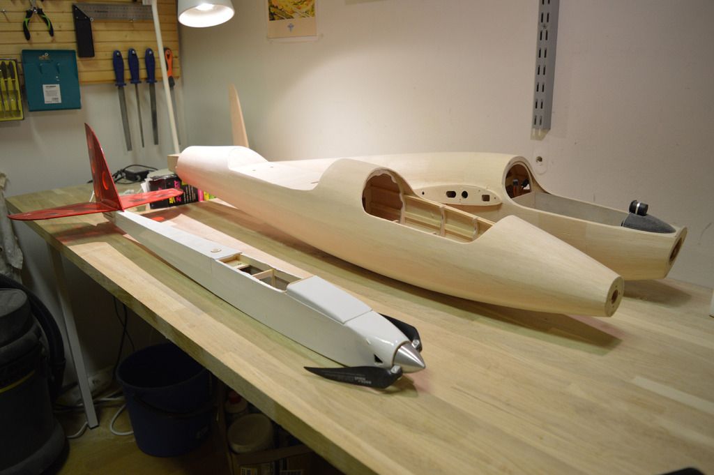

Grössenvergleich mit der kleinen Schwester. ich glaub, das wird ein ganz schönes Dickschiff...

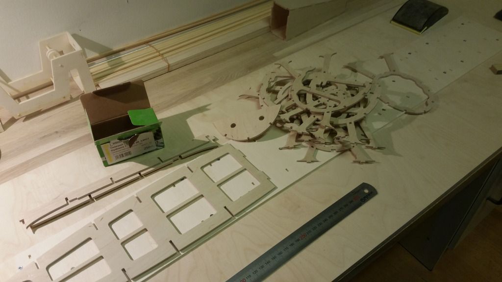

Jetzt geht es mit dem hinteren Rumpfteil und Leitwerk weiter. Dummerweise sind mir die Fräser ausgegangen und bisher warte ich vergeblich auf das Päckchen.
Ärgerlicherweise ist das Päckchen mit den Fräsern irgendwo zwischen Deutschland und Finnland verloren gegangen und ich warte immer noch. Normalerweise benutze ich Spiralverzahnte Fräser mit Diamantbeschichtung, 1mm Durchmesser. Diese geben das beste Fräsbild und mit dem kleinen Durchmesser spart man sich das Ausfeilen der Ecken. In meinem Sortiment sind noch einige 1mm Zweischneider, welche ich nun in den Einsatz genommen habe um wenigstens ein wenig weiter zu kommen. Das Höhenruder hat nicht so viel Frästeile, also wird dieses als nächstes gebaut

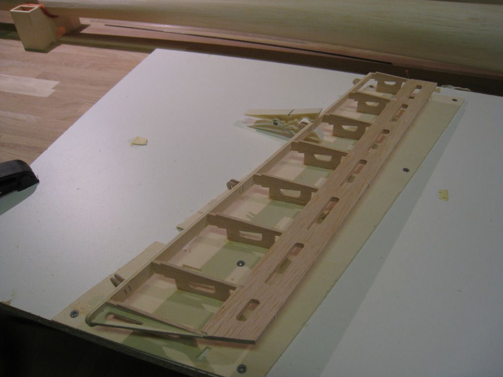

Holme und Nasenleiste drauf. Die Beplankung ist ebenfalls gefräst. Man hat ja sonst keine Probleme.. :D

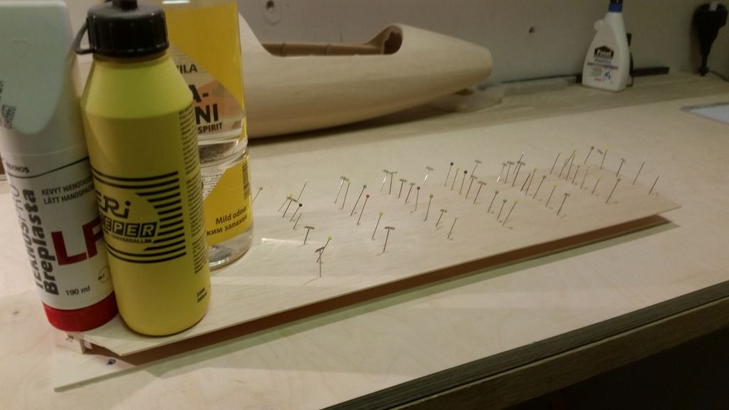

..und drauf damit. Ja, ich weiss, hochprofessionelles Pressverfahren...., Die ersten drei Rippen sind aus Pappelsperrholz, da wird es mit den Stecknadeln schwierig.
Fertig zum runterschneiden.

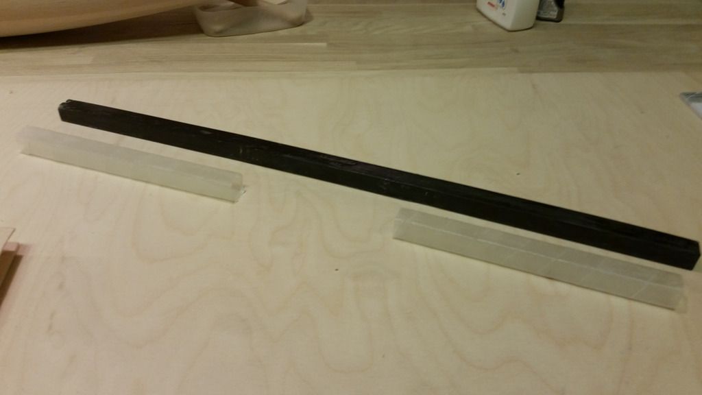

Inzwischen habe ich auch den ersten Tragflächenverbinder fertig. Dieser besteht aus Kohlerovings. Die "Enden" müssen noch zugesägt und gefeilt werden.

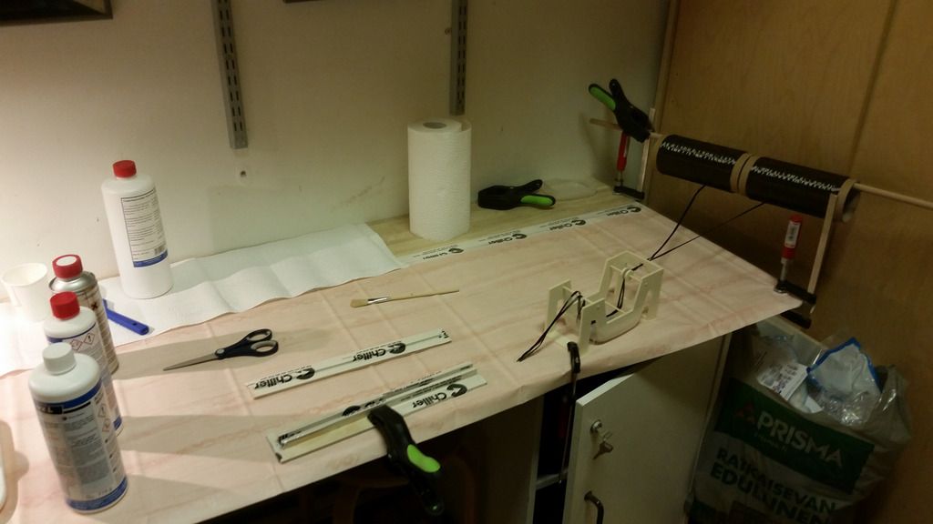

Hier noch ein Bild von der Vorgehensweise (war für ein anderes Projekt). Die Rovings werden mit Hilfe der "Hochleistungs-Roving-Tränkmaschine" (Das Sperrholzding) mit Epoxydharz getränkt und in die Form gelegt. Für den Verbinder oben waren es ca. 300 Stück. Anschliessend die zweite Formhälfte eingesetzt und das Ganze verpresst.

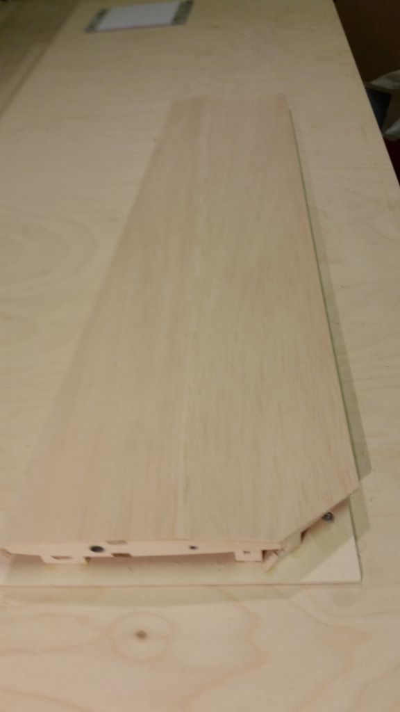

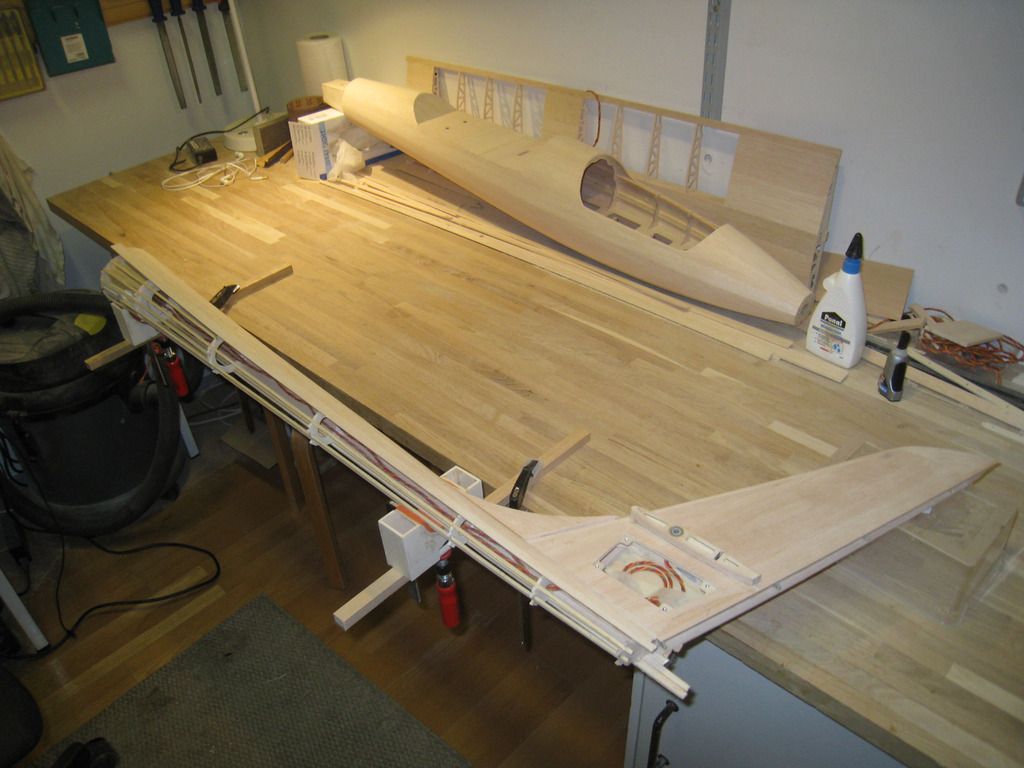

Das Höhenruder ist inzwischen fertig.

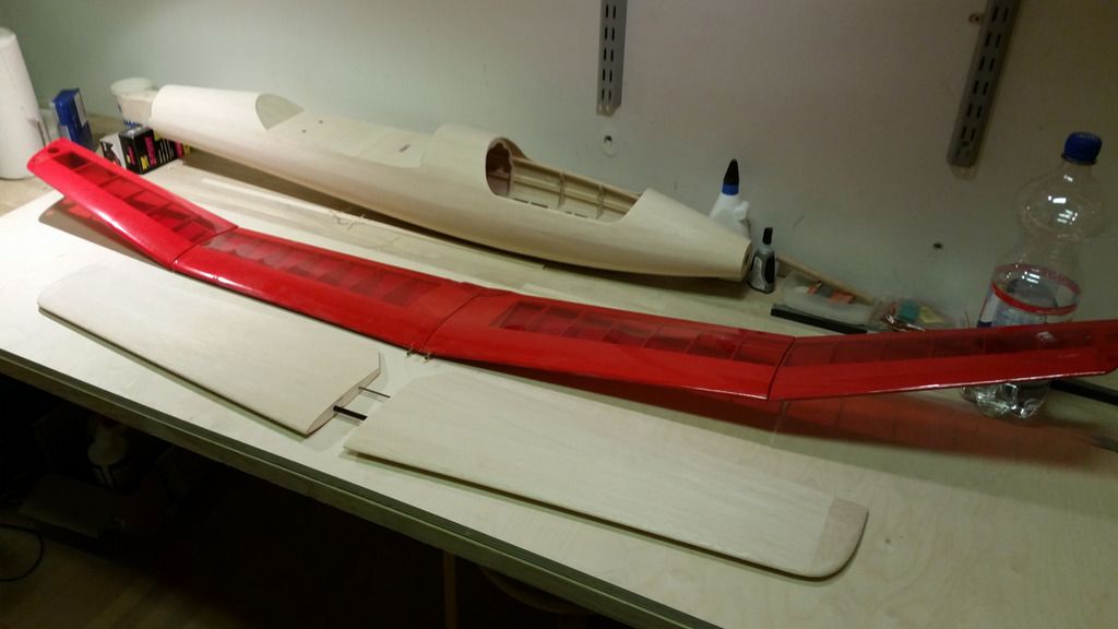

Höhenruder vs. Tragfläche der Kleinen.. :blink:

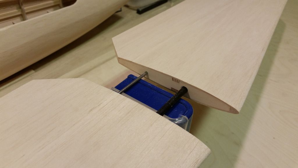

Hallo,
Was für ein Drama mit den verflixten Fräsern; die zweite Bestellung ist inzwischen in Finnland angekommen, liegt aber irgendwo rum, weill die Post streikt (streiken haben die Finnen wohl von den Deutschen abgeschaut..).

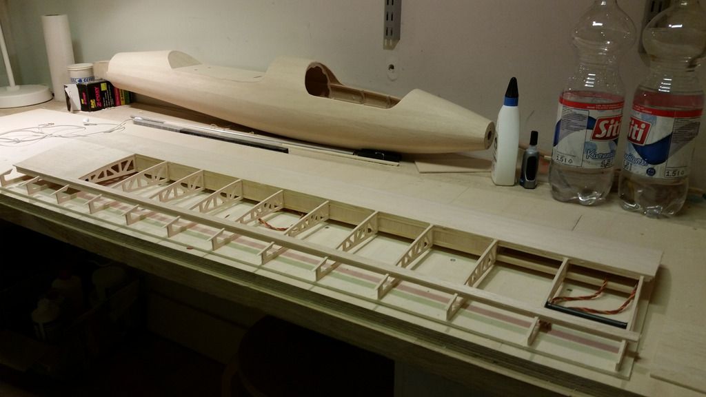

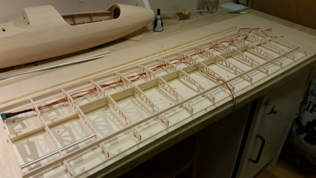

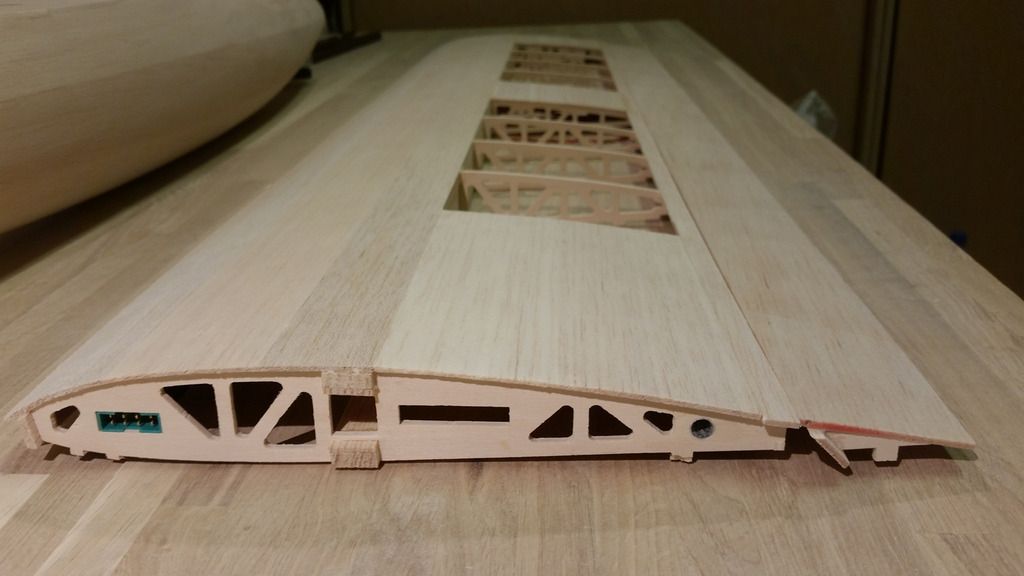

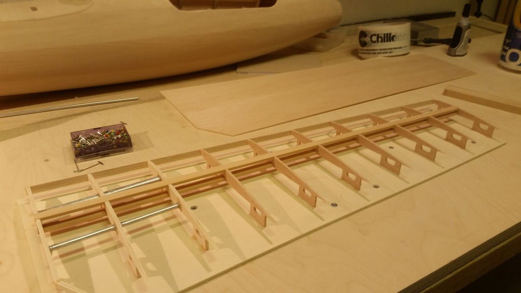

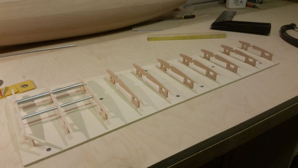

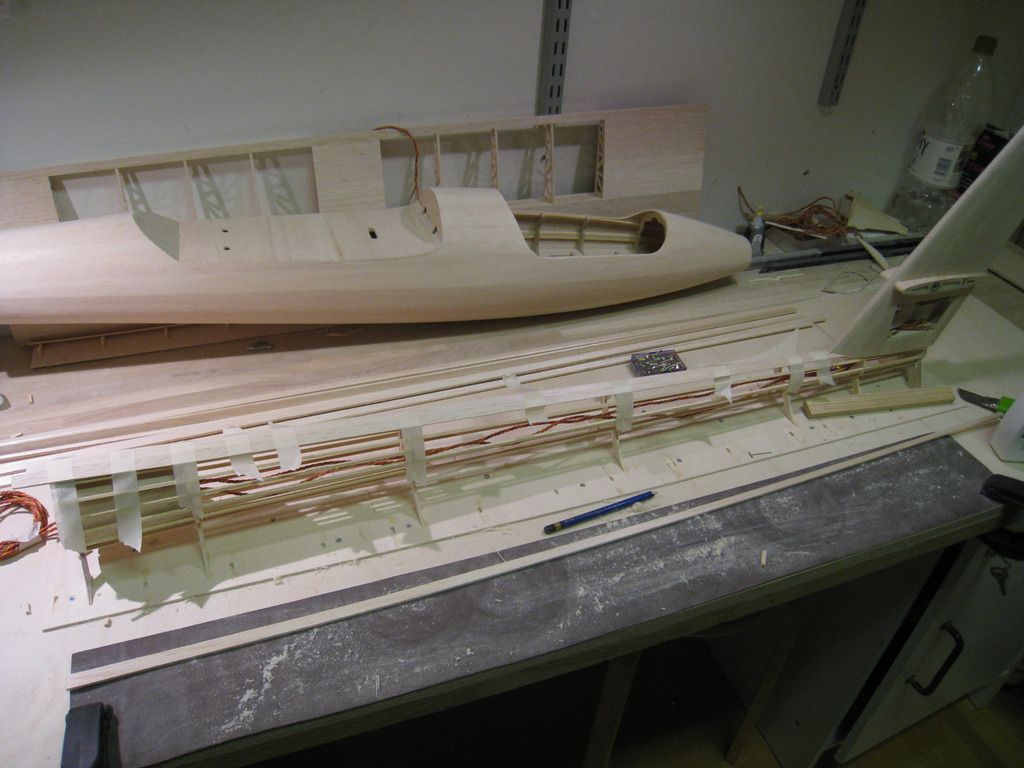

Ich hatte schon vor längerem die Rippen für das erste Stück Fläche gefräst. Besser als nichts.
Mit Wölbklappe

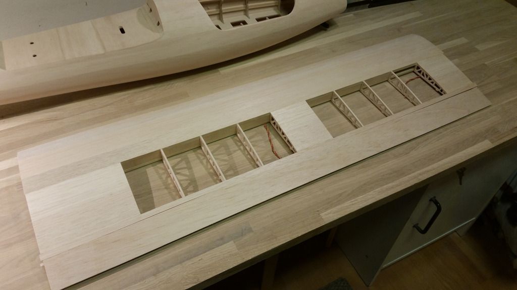

Hallo,
endlich geht es vernünftig weiter. Die Fräser sind tatsächlich angekommen und die Fräse läuft langsam heiss.

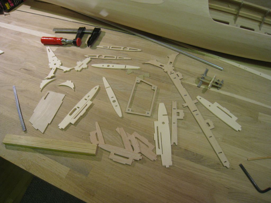

Ein paar Teilchen sind aus der Fräse gefallen..

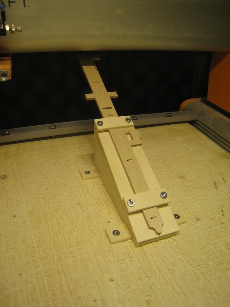

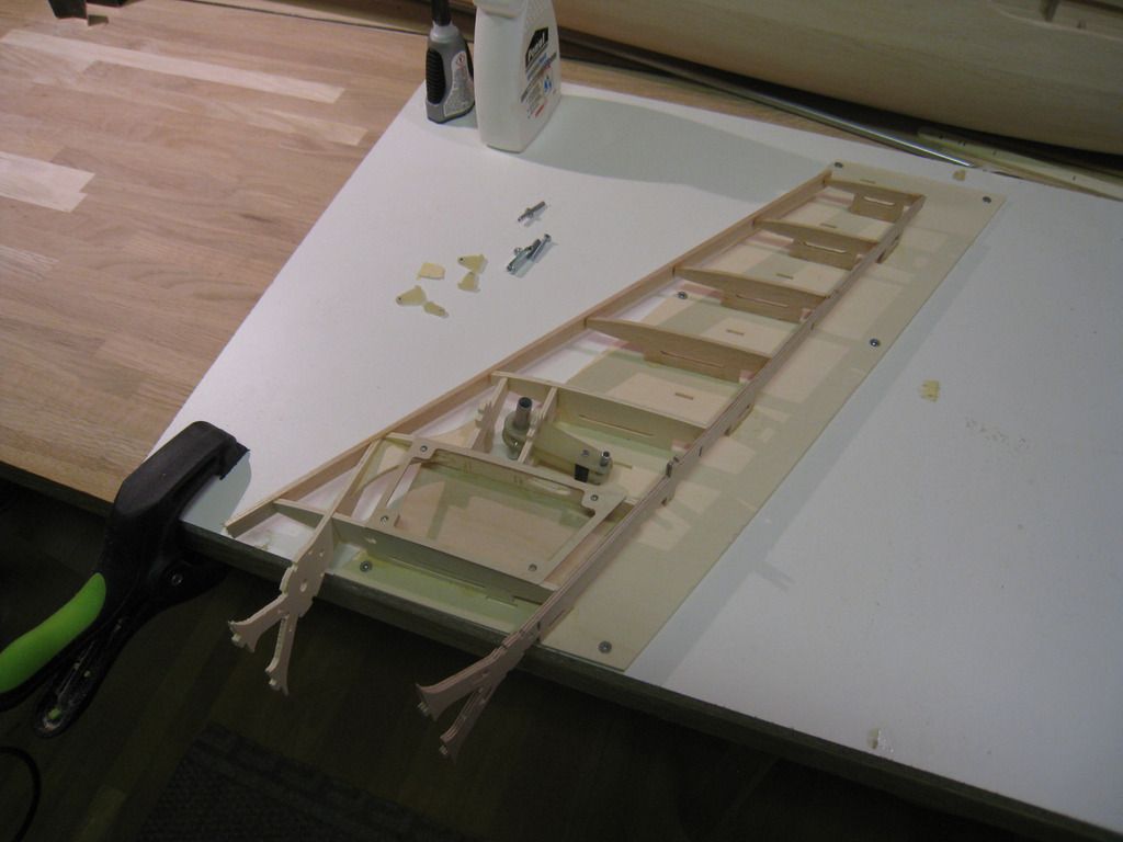

Das Seitenruder ist gepfeilt, entsprechend müssen ein paar Ausschnitte (z.B. im Holm für die Verzapfung der Rippen) entsprechend "schräg" sein. In der Konstruktion habe ich es berücksichtigt, im Glauben, dass ich es mit einer Schlüsselfeile entsprechend ausfeilen kann. Allerdings sind die Ausschnitte teilweise so klein, dass man nicht rein kommt. Laubsäge, Dremel, usw. wäre nur Murks, also Halterung mit entsprechendem Winkel angefertigt und das Ganze mit der Fräse erledigt:
Alles zusammengesteckt..
..und (ausnahmsweise) mit Sekundenkleber verklebt. Ich mag das Zeug nicht wirklich, aber in dem Fall erleichtert es die Sache.

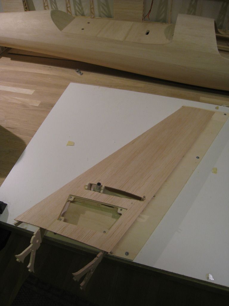

Zunächst wird die Seitenflosse beplankt.

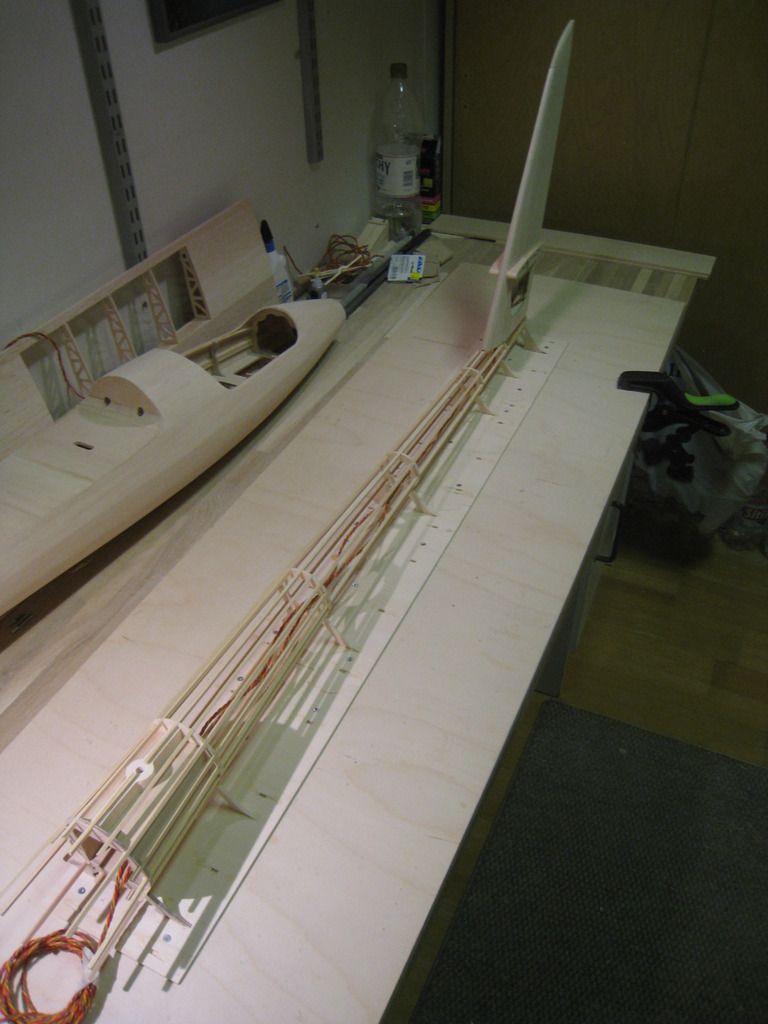

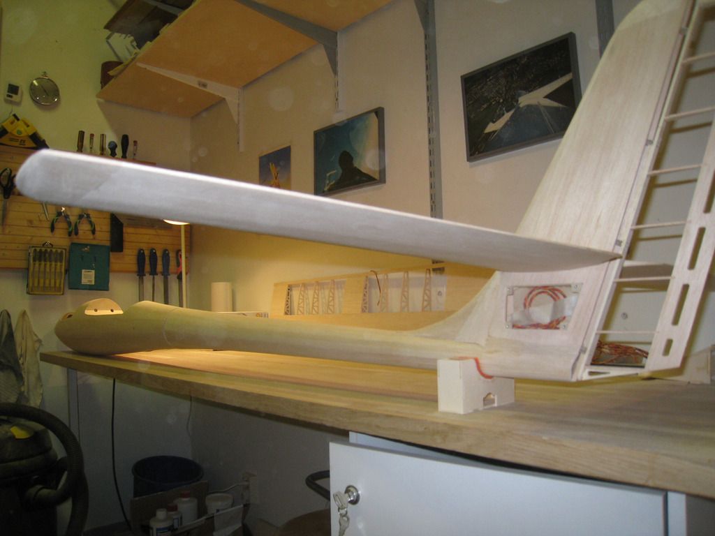

Beim Modellbau ist es wie beim manntragenden Flugzeugbau; es gibt Arbeiten, da sieht man nach kürzester Zeit sehr viel und es gibt Arbeiten da werkelt man eine Ewigkeit und sieht nichts. So bei der Höhenruderaufnahme. Last but not least ist alles gerade, klemmt nicht und passt wie es sollte:

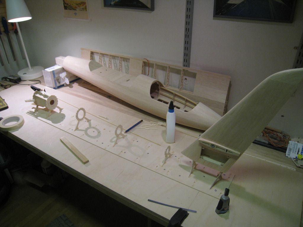

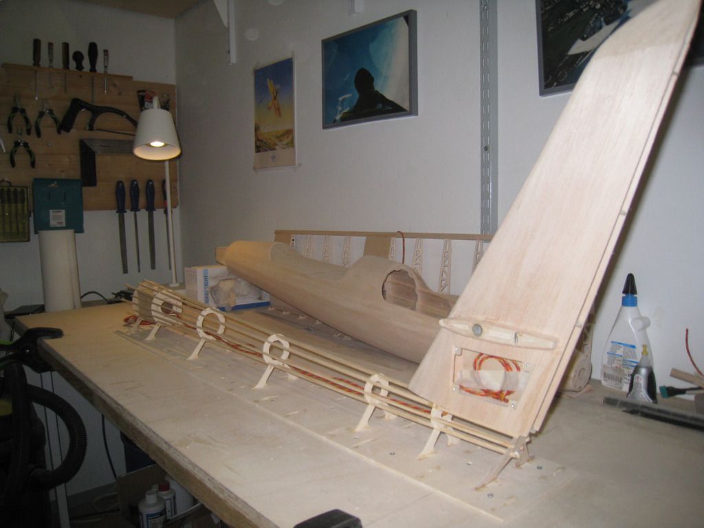

Und dann geht es fix. Zunächst Spanten aufstellen..
...und anschliessend ein paar Leisten drauf.

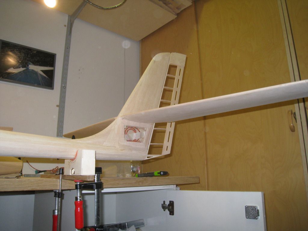

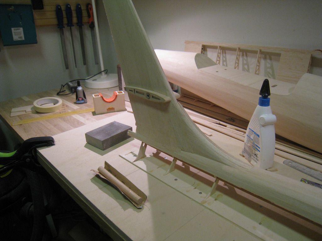

Anschliessend kommt der Rumpf-Seitenruderübergang dran. Den Radius gibt ein (Pappel) Sperrholzteil vor, mit Balsaholz aufgefüttert und dann grob vorgeschliffen. Der Feinschliff kommt später wenn beide Seiten soweit sind. Soll ja symmetrisch werden..
So sieht es für den Moment aus. Wie gesagt, nur grob vorgeschliffen.

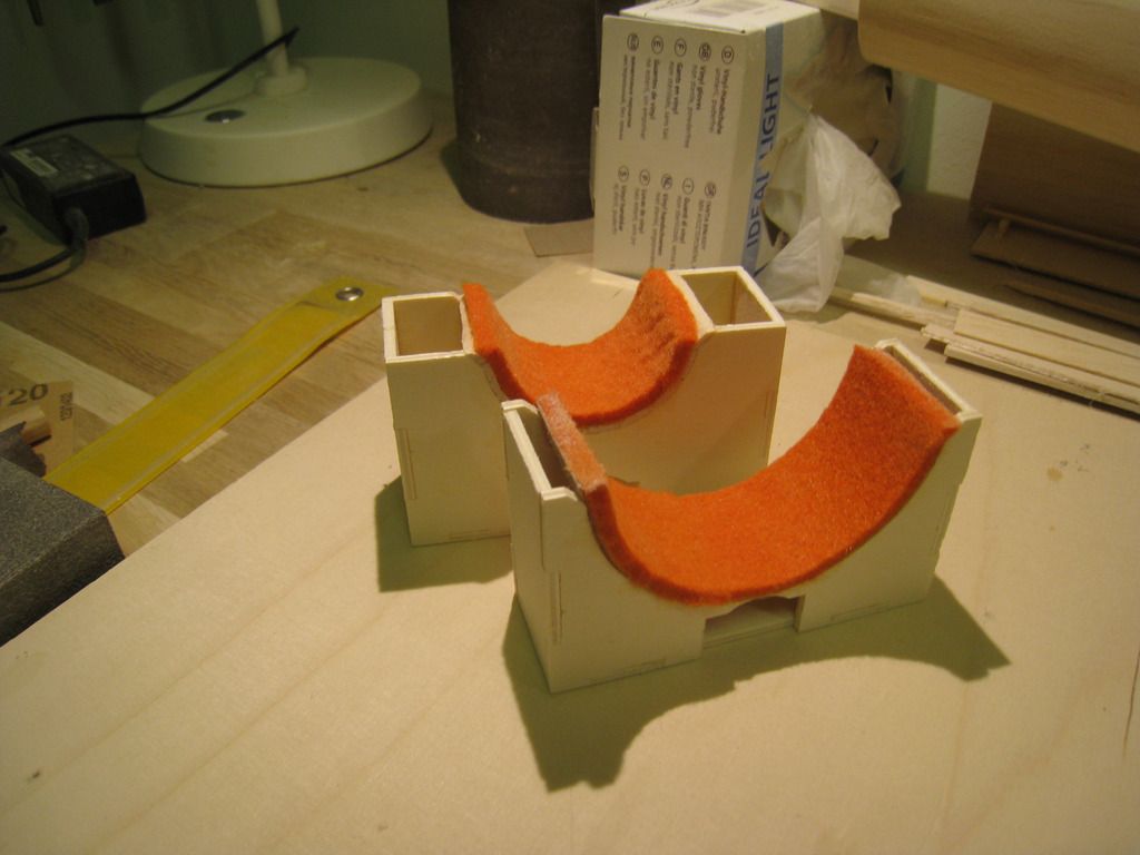

Ich war schon fast an der zweiten Seite dran, als ich mir gedacht habe dass es Blödsinn ist, was ich da mache. In der "Senkrechten" mit halb verdrehtem Arm zu schleifen ist einfach nix. Das geht auch besser.
Ich hatte nebenher schon zwei Halter gebastelt (jaaa, die sind wirklich nur gebastelt..)
Diese sollen dem Rumpf beim beplanken der Unterseite entsprechend Halt geben. Da der Rumpf im hinteren Teil fast rund ist, kann man ihn auch seitwärts rein legen. Also kurzentschlosssen das Teil vom Baubrett runter gesägt.
So hab ich es mir vorgestellt.

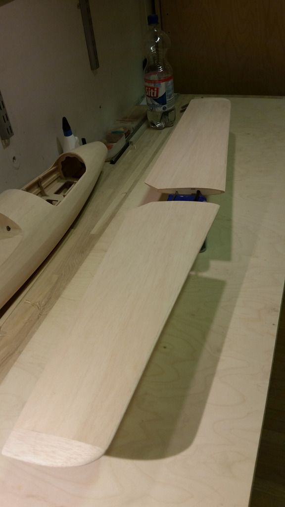

...und wieder ein Stückchen weiter
Vollends zu machen.

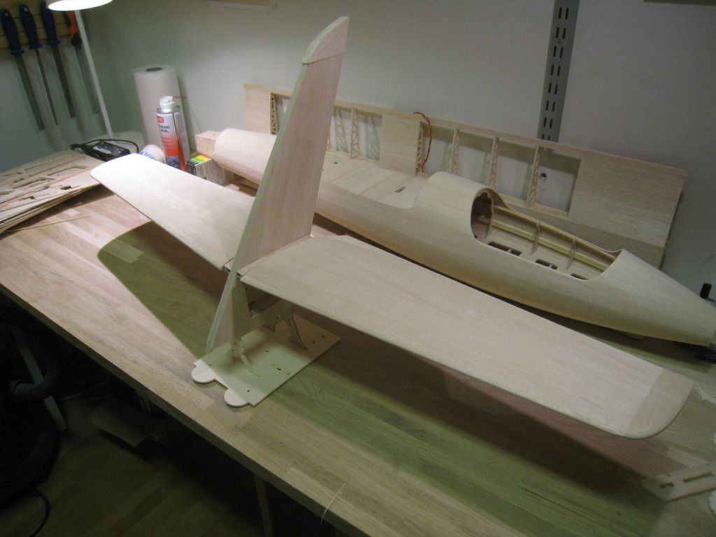

Nach einem Abend lang schleifen hatte ich keine Lust mehr und hab erstmal das Seitenruder gebaut.
Ich weiss, eine etwas spezielle Endleiste... Das Seitenruder war in der Konstruktion doch etwas schmal ausgefallen. Das Ganze nochmal umkonstruieren wollte ich nicht, da hab ich kurz entschlossen die Endleiste um 10 mm verlängert und ein paar Löcher zur Gewichtsreduzierung eingebaut. Naja, hat zumindest Seltenheitswert.. :D
Gestern Abend habe ich dann mal alles zusammengesteckt. Muss schon für die Motivation von Zeit zu Zeit sein.
Ich hoffe, dass der Rumpf bis Mittwoch vollends fertig wird. Donnerstag und Freitag hab mir für den "Weihnachtsputz" der Werkstatt reserviert (muss einfach sein, mittlerweile hat der Schleifstab auch die letzte Ecke gefunden..) und am Samstag geht es mit der Familie für eine Woche zu meinen Eltern nach Deutschland :)
