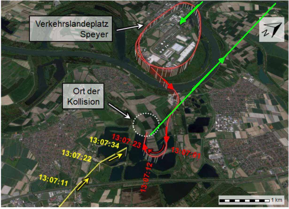

Der Abschussbericht ist da.
Der Flugzeugpilot hat den Heli zu spät gesehen und das  ausweichen nicht geschaft.
Der Helipilot konnte im Vorfeld das Flugzeug nicht sehen.
Ein Kollisionswarnsystem hätte den Unfall verhinden können.
"Diese Rechtskurve begann der Hubschrauber um 13:07:01 Uhr. Zu diesem Zeitpunkt
waren  das  Flugzeug  und  der  Hubschrauber  noch  ca.  3,2 km  voneinander  entfernt.
Um  13:07:12 Uhr,  ungefähr  in  der  Hälfte  der  Rechtskurve  des  Hubschraubers,  war
das  Flugzeug  noch  ca.  2 km  entfernt.  Als  der  Hubschrauber  um  13.07:23 Uhr  die
Rechtskurve  beendete,  um  gradlinig  in  Richtung  Piste 34  zu  fliegen,  war  das  Flugzeug noch ca. 1,2 km entfernt.
Mehrere  Zeugen  hatten  den  auffällig  langsam fliegenden  Hubschrauber  vom  Boden
aus beobachtet, als sie plötzlich das in Richtung des Hubschraubers sinkende Motorflugzeug wahrnahmen.
Trotz einer von Zeugen beobachteten Ausweichbewegung des Flugzeugs nach links
kam es gegen 13:07:41 Uhr zur Kollision mit dem Hubschrauber. Zeugen gaben an,
dass  sie  einen  Feuerball  am  Himmel  und  Flugzeugteile,  die  zu  Boden  fielen sahen"
Abschlussbericht

(in grün die veröffentlichte Platzrunde 16, rote Pfeile zeigen die Flugrichtung des Hubschraubers)

Der  Flugverlauf  vom  Start  bis  zur  Kollision  des  Hubschraubers  war  unauffällig  und  entsprach  üblichen  Platzrunden  und  Notverfahrenstrainings  zum  Erlangen  der  Musterberechtigung. Das angekündigte Vorhaben, entgegen der Startrichtung einen Anflug  durchzuführen,  lässt  mit  sehr  hoher  Wahrscheinlichkeit  darauf  schließen,  dass  eine Störung der Steuerung um die Hochachse bzw. der Ausfall des Fenestrons trainiert werden sollte. Im Rahmen des Notverfahrens ist es hilfreich, im Anflug  einen  Seitenwind  von  links  zu  haben.  Zur  Simulation  der  Störung  in  der  Steuerung  um  die  Hochachse,  blockierte  der  Fluglehrer  im  Hubschrauber,  mit  hoher  Wahrscheinlichkeit,  die  Pedale.
Die  vom  Radar  erfasste  Geschwindigkeit  des  Hubschraubers passte zur Durchführung des Notverfahrens und dem Erfliegen der möglichen  Optionen für einen  Anflug. Während der  Analyse    des  Problems  und  Anwendung des entsprechenden Notverfahrens, war mit Sicherheit die Luftraumbeobachtung der Besatzung eingeschränkt.
