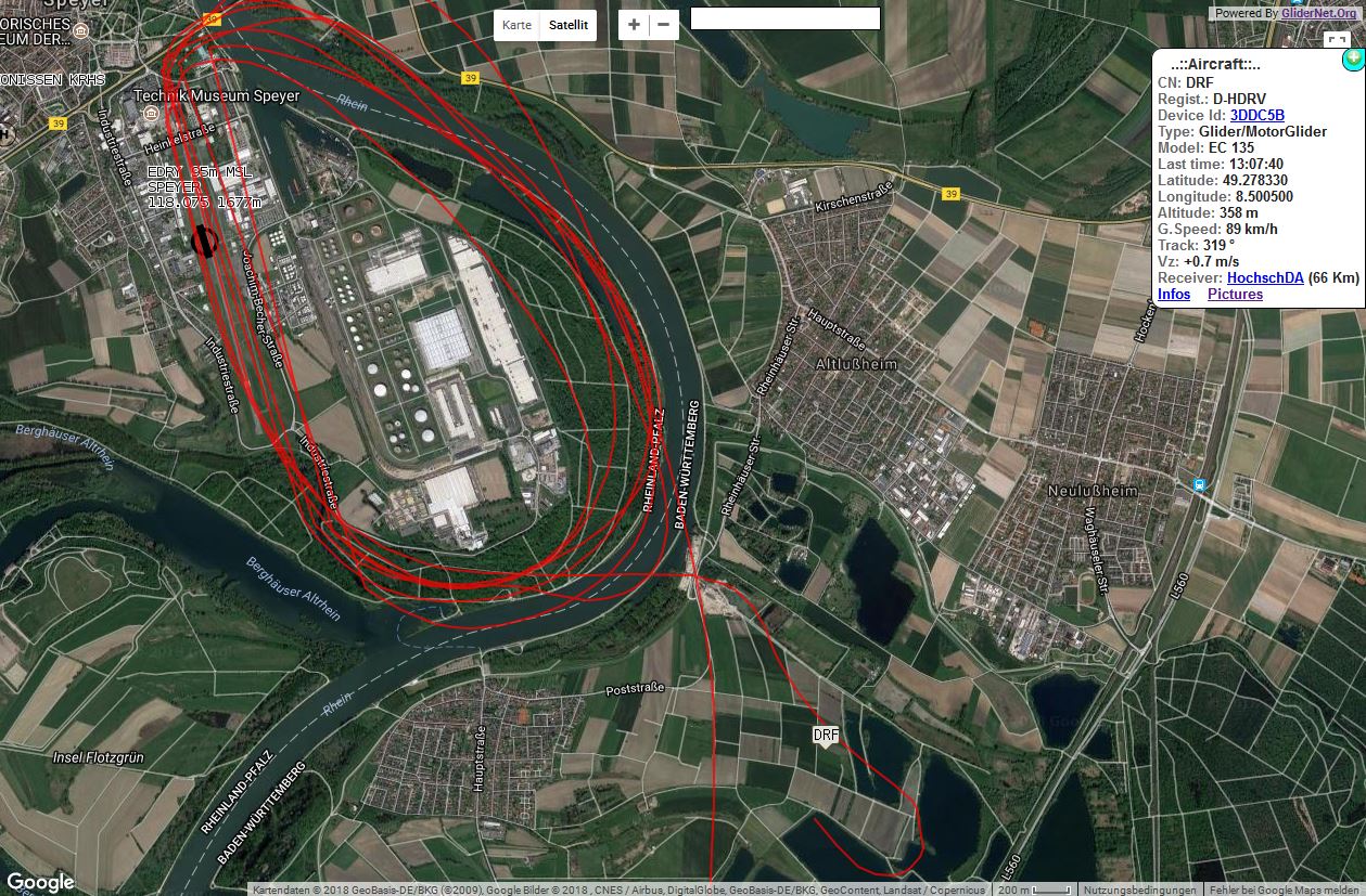

D-HDRV war mit FLARM ausgerüstet:
F-LSZB1 - Alexandra

Hallo zusammen,
was mir in dem von Alexandra angefügtem Ausdruck auffällt ist, dass das FLARM des Helikopter D-HDRV offensichtlich als Segelflugzeug/Motorsegler konfiguriert war. (Siehe eingeblendete Datenbox)
In der Vergangenheit hat sich schon mehrfach gezeigt, dass die standartmässige Einstellung nicht korrigiert wurde, was fatale Auswirkungen auf die Datenverarbeitung hat. Ein Helikopter und ein Segelflugzeug unterscheiden sich in ihren Flugmanövern wesentlich voneinander. Das System rechnet nicht damit, dass zB ein "Segelflugzeug" enorme Steig/Sinkraten entwickeln kann. Dies könnte ein Grund sein, dass keine oder eine zu späte Warnung erfolgt sein könnte.
Gruss  Reto

Nach einer Aussage hier hatte der Rettungsheli FLARM. Nach den Bildern auf der Seite der FSB haben alle PA28 der FSB ebenfalls eine Flarm Anlage, welche ist aus den Bildern nicht zu sehen.
Nun stellt sich die Frage warum es trotzdem zur Kollision kam.
Der FLARM Track des Helis ist offenbar sichtbar. Wie ist es mit der PA28? Hat jemand mal versucht, den über die Plattform deren Screenshots hier gegeben wurden abzurufen?
