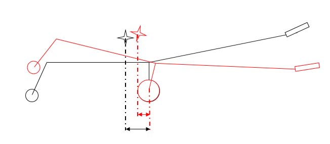

DaMane Geschrieben 14. März 2020 Geschrieben 14. März 2020 (bearbeitet) vor 3 Stunden schrieb DaMane: .............. Im Normalfall wir die Höhenruderwirkung analog mit der Geschwindigkeit abnehmen. Also gleichmäßig verlaufend (aber nicht linear!) - ............................. Hierzu möchte ich noch ergänzen, daß zwar die Höhenruderwirkung analog zur Geschwindigkeit abnimmt, das aber durch eine Zunahme des wirksamen Anstellwinkels kompensiert wird. Ich vermute, daß dieser kleine Trick dafür verantwortlich ist, daß das Bugrad ohne Zauberei oder Zutun des Piloten (ausser festhalten) ganz von alleine sanft aufsetzt. Bei einem gut konstruierten Flugzeug sollte die Höhenruderwirksamkeit in jeder Phase, ob am Boden oder in der Luft, so ausreichend bemessen sein, um eine Attitude(Lage) halten zu können, oder kontrollierbar zu ändern. Alles andere wäre Murks.... Beste Grüße Manfred Bearbeitet 14. März 2020 von DaMane 1 Zitieren
DaMane Geschrieben 14. März 2020 Geschrieben 14. März 2020 vor 20 Stunden schrieb teetwoten: .............. Um das Bugrad oben zu halten brauchte es am Höhenruder weniger Abtrieb als zu dessen anschliessendem Absenken.... Stefan Hier wird es echt kompliziert. Bei einem Flieger mit großflächiger, und von daher aerodynamisch wirksamer Rumpfunterseite, kann man sich vorstellen, daß im Bereich vor dem Hauptfahrwerk soviel Auftrieb generiert wird, daß das Höhenruder weniger Abtrieb liefern muß, um die Kräftebalance zu halten. Beim Absenken des Buges würde dieser kleine Zusatzauftrieb vorne verloren gehen, was durch Abtrieb am Höhenruder kompensiert werden müßte. Aber ich weiß nicht, ob Du das gemeint hast. Größere Kontrollauthorität würde es brauchen, um eine rasche Rotationsbewegung (nose down) abzubremsen und ggf. umzukehren, daber das sollte man ja tunlichst vermeiden. Gruß Manfred Zitieren
teetwoten Geschrieben 14. März 2020 Geschrieben 14. März 2020 (bearbeitet) vor 1 Stunde schrieb DaMane: Hier wird es echt kompliziert. Sollte es nicht: Mein Einwand richtete sich auf die Erfahrung mit der Breezie und einem berechtigten Rüffel des Besitzers, weil ich mit dem kontrollierten Absenken des Bugrads zu lange gewartet hatte, bis eben die Höhenruderwirkung für die Momentenzunahme während des Absenkens nicht mehr ausreichte und das Bugrad runterklatschte. Wie geschrieben dürfte das auch von der Lage des Schwerpunktes in Bezug auf die Hauptfahrwerksachse zu tun haben, weil Du gegen den Schluss immer mehr Höhenruderwirkung benötigst: Allerdings sieht man auf der Skizze auch, dass der negative Anstellwinkel des symbolischen Höhenruders während des Absenkens zunimmt und daher, wie Du angedeutet hast, auch kritisch werden könnte *. Daher meine gut gemeinte Ergänzung, das Bugrad früh genug runterzunehmen solange die Höhenruderwirkung für den gesamten Vorgang ausreichend ist! Stefan *) Vergleiche das Pendelruder der Cessna 177 Cardinal, welches in der Nase Schlitze aufweist, wahrscheinlich um einen Strömungsabriss zu verzögern... Bearbeitet 14. März 2020 von teetwoten 1 Zitieren
DaMane Geschrieben 15. März 2020 Geschrieben 15. März 2020 (bearbeitet) vor 9 Stunden schrieb teetwoten: Sollte es nicht: Mein Einwand richtete sich auf die Erfahrung mit der Breezie und einem berechtigten Rüffel des Besitzers, weil ich mit dem kontrollierten Absenken des Bugrads zu lange gewartet hatte, bis eben die Höhenruderwirkung für die Momentenzunahme während des Absenkens nicht mehr ausreichte und das Bugrad runterklatschte. Wie geschrieben dürfte das auch von der Lage des Schwerpunktes in Bezug auf die Hauptfahrwerksachse zu tun haben, weil Du gegen den Schluss immer mehr Höhenruderwirkung benötigst: Allerdings sieht man auf der Skizze auch, dass der negative Anstellwinkel des symbolischen Höhenruders während des Absenkens zunimmt und daher, wie Du angedeutet hast, auch kritisch werden könnte *. Daher meine gut gemeinte Ergänzung, das Bugrad früh genug runterzunehmen solange die Höhenruderwirkung für den gesamten Vorgang ausreichend ist! Stefan *) Vergleiche das Pendelruder der Cessna 177 Cardinal, welches in der Nase Schlitze aufweist, wahrscheinlich um einen Strömungsabriss zu verzögern... Danke für deine Ausführungen, Stefan. Den Beinamen "Seelenverkäufer" scheint die Breezie nicht zu unrecht berkommen zu haben. Und das Pendelhöhenruder der Cardinal bekam meines Wissens die erwähnten Schlitze, nachdem es anfangs zu Unfällen im Langsamflug kam, bei denen es offensichtlich einen Stömungsabriss am Höhenruder gab. Ein solcher Fall darf natürlich niemals eintreten, und muß konstruktiv ausgeschlossen sein. Deine Skizze erklärt besser als 1000 Worte, wie sich die Effektivität des ausgeschlagenen Höheruders beim Absenken des Buges zwangsläufig verändert, in Abhängigkeit von der Anströmrichtung (AOA). Beste Grüße Manfred Bearbeitet 15. März 2020 von DaMane 1 Zitieren
