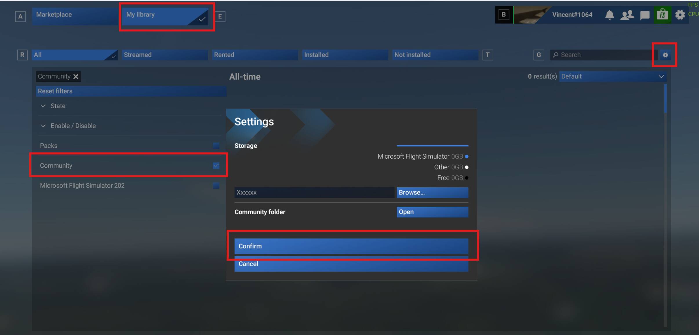

sharkbay Geschrieben 4. November 2025 Autor Geschrieben 4. November 2025 (bearbeitet) Am 4.11.2025 um 11:55 schrieb conaly: Mein Community-Verzeichnis liegt auf der selben Platte wie der Base-Sim. Aber das lässt sich auch im Nachhinein umstellen. Aus dem MSFS-Forum: Dimitri, wenn Du Zeit dafür findest, vielleicht könntest Du uns das erklären, wie man die Xbox App dazu bringt, den MSFS 2024 auf die neue SSD ( also auf das neue Laufwerk ) zu installieren und wie man das Community Verzeichnis dazu bringt, sich dort gleich nebenan zu platzieren, wie in Deinem Foto zuvor dargestellt. Ich habe Bedenken, dass die Informationen aus dem Foto alleine nicht ausreichen werden, damit die Neu-Installation des MSFS 2024 auf die zweite SSD auf Anhieb klappt. Herzlichen Dank im Voraus! Beste Grüsse Gregor Bearbeitet 6. November 2025 von sharkbay Formulierung Zitieren

AnkH Geschrieben 4. November 2025 Geschrieben 4. November 2025 (bearbeitet) Addons Linker hilft nur bedingt, da alles ausm Marketplace bspw. trotzdem noch in den Pfad installiert wird, welcher im Sim definiert ist. Eigentlich zeigt der Screenshot alles relevante, man kann im Menü den Pfad für den Community Ordner definieren. Damit auch der Hauptsim hauptsächlich auf der Platte der Wahl landet, muss man einfach bei der Erstinstallation den gewünschten Pfad definieren und nicht in den vorgeschlagenen Default Pfad installieren. Unvermeidbar sind nur ein paar Defaultdateien, die landen immer und auf jeden Fall iwo auf dem C-Laufwerk. Bearbeitet 4. November 2025 von AnkH 1 Zitieren

sharkbay Geschrieben 11. November 2025 Autor Geschrieben 11. November 2025 (bearbeitet) vor 22 Stunden schrieb sharkbay: Hallo, ich hab diesen Thread gefunden und dazu auch gleich ChatGPT befragt > Microsoft Flight Simulator Forums MSFS2024 : Moving the Community Folder User Support Hub | Install, Performance & Graphics | pc msfs-2024 steam https://forums.flightsimulator.com/t/msfs2024-moving-the-community-folder/666178 Vincent1064 > [ Vincent Bazillio > https://youtube.com/@vbazillio?si=sSYdEGC3ADpm8T0O ] Community-Ordner im MSFS 2024 ändern oder öffnen 1. Starte den Microsoft Flight Simulator. 2. Oben im Menü wähle „Marketplace“. 3. Wechsle zur Registerkarte „My Library“ (oben neben „Marketplace“). → Das ist dein persönlicher Inhaltsbereich. 4. Klicke auf das Zahnrad -Symbol oben rechts (neben der Suchleiste). → Es öffnet sich das Fenster „Settings“. 5. In diesem Fenster siehst du den Abschnitt „Storage“. 6. Dort gibt es eine Zeile mit deinem aktuellen Pfad (z. B. C:\Users\…\Community). 7. Wähle „Browse…“, um einen neuen Speicherort für den Community-Ordner auszuwählen. 8. Anschließend kannst du auf „Open“ klicken, um den Ordner im Datei-Explorer zu öffnen. 9. Wenn du fertig bist, klicke auf „Confirm“, um die Änderung zu speichern. Gregor Der Inhalt obigen Zitates bezieht sich auf einen bereits installierten MSFS 2024. Erst danach kann man wie Dimitri „Conaly“ und Vincent Bazillio „Vincent1064“ angeführt, das Community Verzeichnis auf ein vom MSFS 2024 auf Laufwerk 1 physisch getrenntes neues Laufwerk 2 verschieben. Dimitri „Conaly“ schreibt „Mein Community-Verzeichnis liegt auf der selben Platte wie der Base-Sim“ Kann man daraus ableiten, dass die Neu-Installation des MSFS 2024 via Xbox App auf das neue Laufwerk 2 zur Gänze erfolgt [ also die MSFS 2024 Applikation und ihr Community Verzeichnis ] , und wenn ja, wie stellt man das an !? Dimitri bzw. Andreas „FalconJockey“ schreiben, dass es möglich ist, den MSFS 2024 _NICHT_ in das von der Xbox App als Default gesetzte Verzeichnis C:/XboxGames zu installieren, sondern ausserhalb des C:/XboxGames Verzeichnisses. Nur wie stellt man das an, wie macht man das !? Ich wäre Euch sehr dankbar für Eure Informationen, denn ich stehe kurz vor einer Neu-Installation von Windows 11 Pro 25H2 und kurz vor einer Neu-Installation des MSFS 2024, denn die zweite neue SSD hab ich bereits geliefert bekommen. Vielen Dank für Eure Infos im Voraus! Gregor Bearbeitet 11. November 2025 von sharkbay Formatierung zwecks besserer Erkennbarkeit und Ergänzungen Zitieren
AnkH Geschrieben 11. November 2025 Geschrieben 11. November 2025 (bearbeitet) Bei der Installation den gewünschten Pfad angeben? Bin mir fast zu 100% sicher, dass ich da nichts Spezielles machen musste. EDIT: ah, doch. Man muss in der Xbox App den Pfad ändern. Gibt sicher Anleitungen dazu im Netz. Bearbeitet 11. November 2025 von AnkH 1 Zitieren
