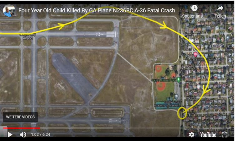

simones Geschrieben 29. April 2021 Geschrieben 29. April 2021 (bearbeitet) Am 17.3.2021 um 11:21 schrieb teetwoten: Offenbar eine misslungene Umkehrkurve mit fatalem Ausgang: Following a loss of engine power, the aircraft impacted roadway terrain and an occupied motor vehicle short of the runway during the attempted return to the point of departure at North Perry Airport (HWO/KHWO), Hollywood, Florida. The airplane was destroyed by the impact and post-impact fire and the two occupants onboard were fatally injured. The two occupants of the motor vehicle received serious injuries. One of those two vehicle occupants later succumbed to the injuries received. https://aviation-safety.net/wikibase/248835 https://www.avweb.com/aviation-news/bonanza-crash-in-florida-caught-on-ring-camera/?MailingID=566&utm_source=ActiveCampaign&utm_medium=email&utm_content=Florida+Bonanza+Crash+Caught+on+Camera%2C+WAI+Wraps+Virtual+Conference%2C+NYC+Helipad+Rules+Changes+Opposed+by+NBAA%2C+HAI&utm_campaign=Florida+Bonanza+Crash+Caught+on+Camera%2C+WAI+Wraps+Virtual+Conference%2C+NYC+Helipad+Rules+Changes+Opposed+by+NBAA%2C+HAI+-+Wednesday%2C+March+17%2C+2021 Schrecklich, auch der Ton im Video... Stefan Ich hab mir das Video mehrmals angeschaut. Der Flieger fällt vollkommen unkrontrolliert wie ein Stein runter. Wegen Motorproblemen ... Verpatzte Umkehrkurve hin oder her : Warum fällt man runter und zieht in den Stall? Selbst, wenn es eine unmögliche Gegebenheit war, den Turn zu machen, falle ich nicht runter, sondern versuche noch das letzte Glück. Er ist da runter gefallen, was läuft da schief im Pilotenkopf ? Micha Bearbeitet 29. April 2021 von simones Zitieren
teetwoten Geschrieben 30. April 2021 Autor Geschrieben 30. April 2021 (bearbeitet) vor 10 Stunden schrieb simones: Der Flieger fällt vollkommen unkrontrolliert wie ein Stein runter. Wegen Motorproblemen ... Das sehe ich nicht ganz gleich! Das mit der Umkehrkurve habe ich aus https://aviation-safety.net/wikibase/248835 übernommen "...during the attempted return to the point of departure...", wobei ich es noch relativiert hatte mit "offenbar". Dem Flugweg zufolge (wenn er denn so zutrifft wie aus dem Video von Dan Gryder) ist eine Umkehrkurve allerdings nicht abwägig und es fehlte nicht viel, um das Flughafengelände zu erreichen. Etliche Häuser hatte er ja bereits überflogen: Ich bin auch mit der Zeugenaussage "The airplane then “stalled,” spun, and pitched nose down" aus http://www.kathrynsreport.com/2021/03/beechcraft-b36tc-bonanza-n236bc-fatal.html?m=1 nicht einverstanden. Der Aufprallwinkel war doch eher flach und die Vorwärtsgeschwindigkeit noch immer beträchtlich, so dass das sicher keine Vrille (Autorotation) sein konnte. Sein Hauptproblem beim Aufprall dürfte wohl seine Querlage nach rechts (vgl Messerflug) gewesen sein, wie auch immer diese zustande kam. Stefan Bearbeitet 30. April 2021 von teetwoten 1 Zitieren

simones Geschrieben 30. April 2021 Geschrieben 30. April 2021 (bearbeitet) vor 2 Stunden schrieb teetwoten: Das sehe ich nicht ganz gleich! Das mit der Umkehrkurve habe ich aus https://aviation-safety.net/wikibase/248835 übernommen "...during the attempted return to the point of departure...", wobei ich es noch relativiert hatte mit "offenbar". Dem Flugweg zufolge (wenn er denn so zutrifft wie aus dem Video von Dan Gryder) ist eine Umkehrkurve allerdings nicht abwägig und es fehlte nicht viel, um das Flughafengelände zu erreichen. Etliche Häuser hatte er ja bereits überflogen: Ich bin auch mit der Zeugenaussage "The airplane then “stalled,” spun, and pitched nose down" aus http://www.kathrynsreport.com/2021/03/beechcraft-b36tc-bonanza-n236bc-fatal.html?m=1 nicht einverstanden. Der Aufprallwinkel war doch eher flach und die Vorwärtsgeschwindigkeit noch immer beträchtlich, so dass das sicher keine Vrille (Autorotation) sein konnte. Sein Hauptproblem beim Aufprall dürfte wohl seine Querlage nach rechts (vgl Messerflug) gewesen sein, wie auch immer diese zustande kam. Stefan https://postimg.cc/7Jq9Jtn5 Wenn man sich auf Google Earth die Gegebenheiten für eine Notlandung hinter dem Flugplatz ansieht, der Pilot hatte gar keine andere Möglichkeit als zu versuchen um zu drehen. Alles andere wäre 100% in einer Katastrophe geendet. Somit hatte er eine kleine Chance ..... micha Bearbeitet 30. April 2021 von simones Zitieren
FalconJockey Geschrieben 30. April 2021 Geschrieben 30. April 2021 vor 4 Stunden schrieb teetwoten: Sein Hauptproblem beim Aufprall dürfte wohl seine Querlage nach rechts (vgl Messerflug) gewesen sein, wie auch immer diese zustande kam. In den Kommentaren von Kathyn's Report schrieb jemand, dass die Maschine am Ende in Stromkabel geflogen sei und deswegen die Kontrolle verloren ging. Da waren sie dann bestimmt schon deutlich unter Vy und viel zu tief. Zitieren
