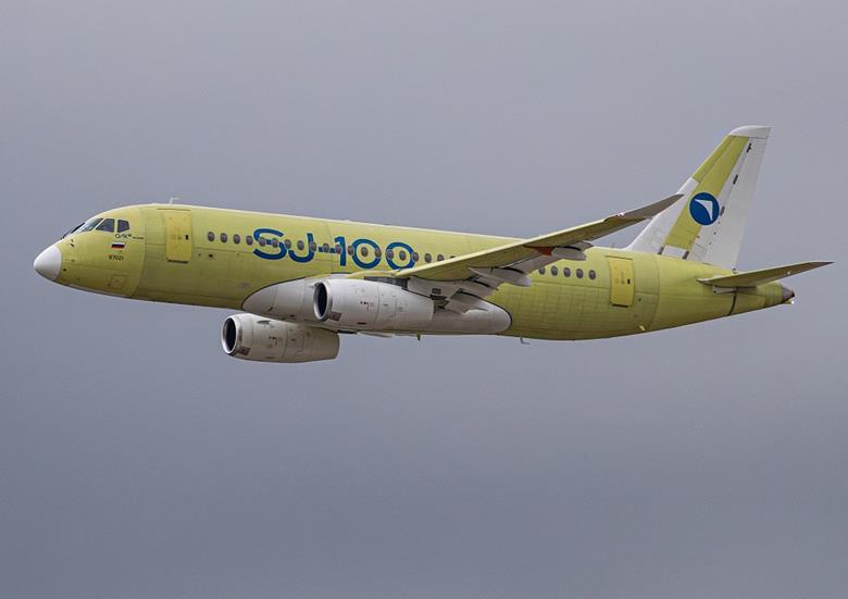

Gestern, am 22.4.205 hat der dritte Prototyp des '100% homemade Superjet' seinen Erstflug abgeliefert.
Die TASS schreibt, dass das Erprobungsprogramm im Herbst 2024 begonnen wurde.
Damals flog der 1. Prototyp mit den SaM146 Engines.
6090SSJ100_for_Interjet_-_Painting_the_l
SaM ist ein Joint Venture zwischen Safran (F) und der russischen Saturn.  (siehe wiki hier)
Von Safran stammt der heisse Bereich sowie die Engine Control + Monitoring Unit (Elektronik). Sämtliche Komponenten darum herum stammen von den Russen.
Der zweite  Prototyp flog Anfang März und wurde mit rein russischen Triebwerken von UAC ausgerüstet - die neue PD-8 mit 75 kN Schub bei 2300kg Masse.
Der dritte Prototyp, der gestern erstmals flog, soll nun 100% aus landeseigenen Komponenten bestehen.
Der Geschäftsführer des für das Programm verantwortlichen ROSTEC sagte, dass
abgesehen von den Triebwerken seien über 40 Systeme durch landeseigene Entwicklungen ersetzt worden.
Die Tests der 3 Prototypen umasste Flüge bis FL400, Manöver bis 310 kt IAS und Testflüge unter icing usw.
Geplant ist der Abschluss der Testserien noch in diesem Jahr, und Erstauslieferungen zu Beginne von 2026.
Bild vom Testflug des ersten Prototyps (flightglobal.com)
