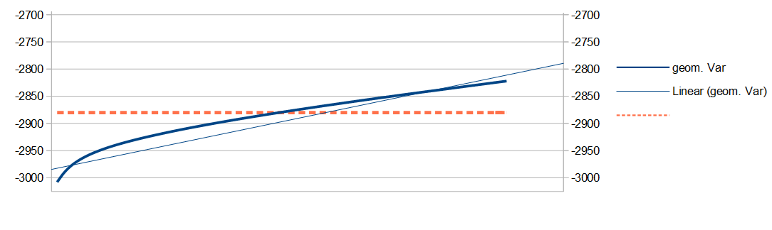

Sherlock Newbie Geschrieben 22. November 2024 Geschrieben 22. November 2024 (bearbeitet) Liebe Mitforisten, Tatsächlich bin ich der gleichen Meinung, wie im vorangegangenen Beitrag geäußert, dass man sich Im vorliegenden Fall ein paar offene Fragen stellen und auf die Suche begeben müsste, bevor man Annahmen trifft. Wenn ich nur die Höhenangaben aus dem ADS-B Stream für den Anfangs- und den Endzeitpunkt des von mir betrachteten Zeitraums (Zeitraum zwischen 23:49:07 Z und und 23:52:43 Z) zugrunde lege, dann ergeben sich folgende durchschnittlichen Sinkraten: baro: 11400 ft - 1425 ft = -2771 ft/min (Delta zu -2880 ft/min = +109 ft/min) WGS84: 11875 ft - 1400 ft = -2910 ft/min (Delta zu -3008 ft/min = + 98 ft/min) (Höhendifferenz in ft / 216 Sekunden Flugzeit * 60 Sekunden) Das kann man mit den ADS-B Sinkraten vergleichen: Für die per ADS-B ausgesandten Daten der Vertical Speed, ergibt sich das folgende Bild. Wenn man jeweils die einzelnen auftauchenden Werte (15 bei Baro und 11 bei geom. WGS84) mit ihrer Häufigkeit während dieser Flugphase gewichtet, dann ergeben sich rechnerisch folgende durchschnittliche Sinkraten: baro: -2776 ft/min (Delta zu -2880 ft/min = +104 ft/min) WGS84: -2916 ft/min (Delta zu -3008 ft/min = + 92 ft/min) Die Tabelle mit der Rechnung findet sich hier: ADS-B Daten Sinkraten (gewichtet nach Häufigkeit) + Durchschnitt. Das heißt die ausgesandten ADS-B "Baro. Rate" und diejenigen zur "Geom. Rate" sind mit 5/6 ft Differenz (und gewichtet mit ihrer Häufigkeit) gleich mit dem, was auch tatsächlich erflogen worden ist. Also sind die ADS-B Daten auch ziemlich verlässlich. Ist es möglich, dass mit konstantem Flugwinkel geflogen wird? Das wurde bereits weiter oben im Thread schon als unwahrscheinlich verworfen. Grund: Im Betrachtungszeitraum nimmt die Ground Speed von 296 kt auf 266 kt stetig (nicht sprunghaft) ab. Das entspricht einer prozentualen Verringerung um -10%. Wenn das Flugzeug mit konstantem Flugwinkel gesteuert worden wäre, dann müsste sich die Vertical Speed (vereinfachend) proportional um 10% verringern (also z.B. Baro von -2880 ft/min auf -2592 ft/min bzw. Geom Rate von -3008ft/min auf -2707 ft/min). Die Daten beider KML-Tracks gegeben keine Verringerung der Sinkraten her - im Gegenteil beide Sinkraten sind eher zunehmend und die "Baro Rate:" noch ein bisschen steiler/schneller als die geom. Rate. (alt: Siehe verlinkten Ausschnitt) Siehe verlinkten Ausschnitt: So, jetzt kommt der wirklich spannende Teil: Ich habe aus den beiden KML-Tracks die jeweiligen Sinkraten baro/geom errechnet und in der Tabellenkalkulation aus diesen Daten die weitere Trendlinie errechnen lassen. Der KML-Track der Baro-Sinkrate marschiert im Trend quasi auf einen tiefer liegenden Punkt zu und dann bricht die Trendlinie ab. Und genau das gleiche Verhalten zeigt sich so auch mit den Daten aus dem KML-Track für die geom Sinkrate. Der Trend läuft auf einen Punkt zu und bricht dann ab. Das sieht so aus (verlinkt): (Achtung: auf der Zeitachse nicht skaliert) Der jeweils letzte berechnete Wert für die beiden Sinkraten (bevor die Trendberechnung kollabiert) ist: Baro Rate: -2876 ft/min. (Delta zu -2880 ft/min = +4 ft/min) und Geom. Rate: -3007 ft/min (Delta zu -3008 ft/min = +1 ft/min) Das sieht für mich nach allen Daten doch ziemlich deutlich danach aus, dass die Zielwerte des FMS/AP barometrisch -2880 ft/min und geometrisch -3008 ft/min sind. Und die Frage bleibt dann: Am 16.11.2024 um 18:30 schrieb Sherlock Newbie: Ist entweder a) die primäre Eingabe -2880 ft/min barometrisch und daraus ergibt sich einfach abgeleitet die Geom. Rate oder ist b) die originäre Eingabe - 3008 ft/min und die barometrische Sinkrate ist dann davon abgeleitet. Es gibt noch ein Mysterium an dieser Sache: Warum immer 8ft. Differenz? Wenn man von -2880 ft/min hoch rechnet, damit sich eine WGS84 Sinkrate ergibt, kämen -3000 ft/min glatt heraus. Es fehlen 8 ft an -3008 ft/min.! Wenn man von -3008 ft/min runterrechnet auf baro Rate, kämen -2888 ft/min raus. Zu -2880 ft/min gibt es wieder eine Differenz von 8 ft. Und die "Select Alt: 3008 ft." ist wieder 8 ft von glatten 3000 ft. entfernt. Grüße Stefan Bearbeitet 23. November 2024 von Sherlock Newbie Grafik ausgetauscht, kl. Korrekturen Zitieren

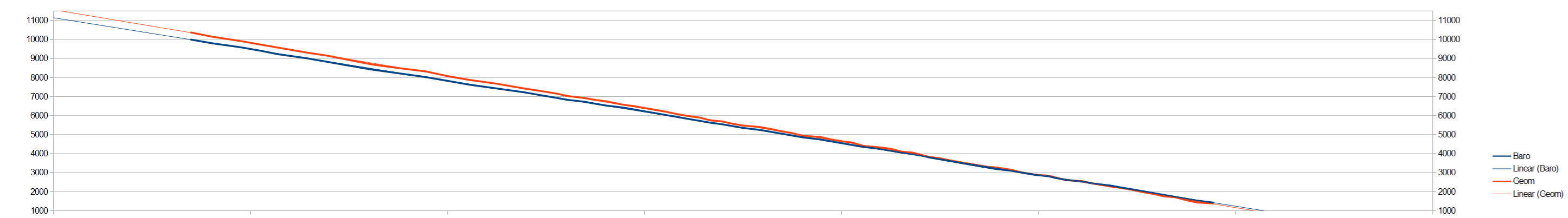

Dierk Geschrieben 22. November 2024 Geschrieben 22. November 2024 (bearbeitet) vor 4 Stunden schrieb Sherlock Newbie: Wenn das Flugzeug mit konstantem Flugwinkel gesteuert worden wäre, dann müsste sich die Vertical Speed proportional um 10% verringern Wenn der Anstellwinkel konstant bleibt (z.B. durch Trimmung so eingestellt), dann nehmen mit Erreichen tieferer Luftschichten sowohl die Groundspeed als auch die vertikale Sinkrate ab. Als Segelflieger kennt man das wohl : die Gleitzahl ist weitgehend unabhängig von der Höhe. Weiter oben ist die Groundspeed und true Airspeed höher, bei unveränderter Gleitzahl muss daher die Sinkrate pro Minute ebenfalls höher sein. In tieferen Luftschichten ist die true Airspeed und Groundspeed kleiner, bei gleichbleibender Gleitzahl muss daher die Sinkrate pro Minute abnehmen. Das sind erstmal grundlegende aviatische Fakten. Nun kann man weiter analysieren und sich fragen, was im speziellen Fall dieses Unfalls, speziell hinsichtlich Sinkraten und Fluggeschwindigkeit passiert sein mag, ob der Anstellwinkel gleichgeblieben, automatisch durch AP verändert worden oder durch manuelle Steuerinputs beeinflusst wird. Man könnte aus vertikaler Sinkrate pro Minute und zurückgelegter Strecke pro Minute eine Gleitzahl errechnen. Diese müsste bei unveränderten Bedingungen immer die gleiche sein. Ändert sie sich, wurde entweder die Motorleistung verändert oder der Anstellwinkel (über Trimmung, AP oder manuelle Steuereingabe). Wind und Windrichtung relativ zum Flugzeug als konstant angenommen. Bearbeitet 22. November 2024 von Dierk Text mit Missverständnis entfernt 1 Zitieren
Sherlock Newbie Geschrieben 24. November 2024 Geschrieben 24. November 2024 (bearbeitet) Am 22.11.2024 um 17:01 schrieb Dierk: Nun kann man weiter analysieren und sich fragen, was im speziellen Fall dieses Unfalls, speziell hinsichtlich Sinkraten und Fluggeschwindigkeit passiert sein mag, ob der Anstellwinkel gleichgeblieben, automatisch durch AP verändert worden oder durch manuelle Steuerinputs beeinflusst wird. Hallo Dierk, was ich versuche ist nacheinander Hypothesen abzuarbeiten, d.h. Du eilst mit Deinen Fragen und Hinweisen meinen Gedankengängen weit voraus. Ich versuche zunächst nur zu klären, ob das Flugzeug nach barometrischer V/S geflogen ist und die geom. Sinkrate eine rein rechnerisch abgeleitete Größe ist. Für diese Frage spielt es zunächst auch keine Rolle, ob das der AP macht oder ob mit der 'Hand am Knüppel' geflogen wird. Nehmen wir an, es würde per baro V/S einigermaßen 'flat' -2880 ft/min geflogen werden, dann müsste sich die geom Sinkrate dazu ungefähr (= idealisierend, vereinfachend) variabel wie folgt verhalten (?): Die gepunktete rote Linie ist die barometrische Sinkrate von (gleichbleibend) -2880 ft/min. Relativ dazu ist die geom Sinkrate in großer Höhe (bei Beginn des Abstiegs) höher, weil 1 barometrischer ft etwa 1,045 ft nach WGS84 sind. An irgendeinem Punkt entspricht 1 ft barometrisch = 1 ft geom. und das Flugzeug würde in dem Augenblick -2880 ft/min barometrisch und -2880 ft/min geom. sinken. Und gegen Ende dieser Flugphase hat sich das Verhältnis umgedreht, es entspricht 1 ft baro. nur noch 0,98 ft geom. . Also würde die geom. Sinkrate niedriger als die barometrisch sein. Die daraus errechnete (hellblaue) lineare Trendlinie läuft geradeaus weiter - tendenziell gegen 0. Tatsächlich sieht es doch aber so aus (gleiche Grafik wie in meinem vorangehenden Post oben): Die geom Sinkrate nimmt zu, nicht ab, die barometrisch Sinkrate entwickelt sich sogar steiler/schneller (nicht "flat") und die Linien konvergieren eher, als dass sie auseinander laufen. Die für den Sinkflug in dieser Phase sich aus den KML Tracks ergebenden Daten sprechen also dagegen, dass per baro V/S geflogen wird. Mehr als das soll damit nicht gesagt sein. Insbesondere ist damit keine Aussage getroffen, es würde nach geom. Rate geflogen. Wenn ich mich jetzt über grundlegende aviatische Fakten irren sollte, dann wäre ich wirklich für Hinweis dankbar. Denn tatsächlich bin ich nicht hier, um steile Thesen rauszuposaunen, sondern weil ich Mithilfe fliegerischen Sachverstands benötige. Grüße Stefan Bearbeitet 24. November 2024 von Sherlock Newbie m in ft Zitieren
Dierk Geschrieben 24. November 2024 Geschrieben 24. November 2024 Wenn die Sinkrate zunimmt, kann das viele Gründe haben: - der Anstellwinkel wurde verringert (AP, manuell, Fehlfunktion der Trimmung usw.) - die Motorleistung wurde verringert oder verringert sich wegen Motorproblemen - Einflug in eine Abwindzone - das Profil wird kontaminiert (z.B. Eisansatz, in-flight Hagelschaden) - Änderung der Konfiguration mit vermehrtem parasitärem Widerstand durch Setzen von Flaps, Ausfahren des Fahrwerks oder Deformierung der Zelle (z.B. durch Explosion, Vogelschlag mit Zerstörung der Cockpitscheibe usw.) Zitieren
