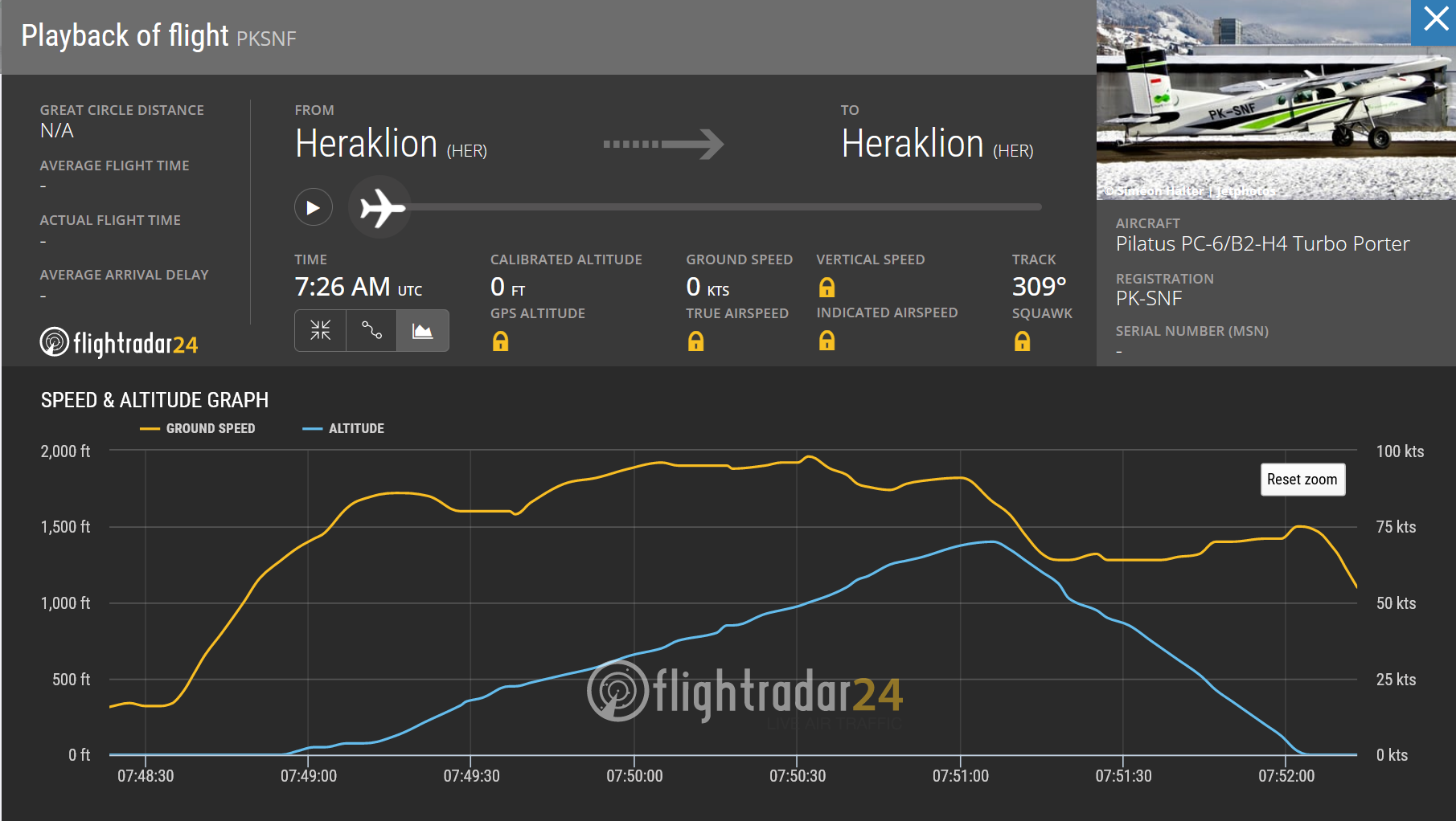

Flightradar-Track:

Die ADS-B Daten von FR24 sehen schon ziemlich wie Triebwerksausfall, Umkehrkurve und kontrollierte Wasserung aus. Stall und Crash war das jedenfalls nicht. Der hat die Speed im Flare bis zum Stall full flaps knapp über dem Wasser ausgehungert. VSO=52kt

Sieht tatsächlich nach beherrschtem Airmanship aus!
