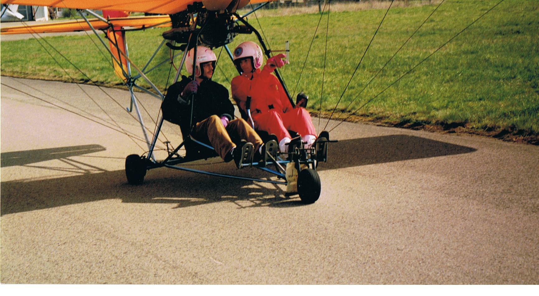

cosy Geschrieben 22. Februar 2024 Geschrieben 22. Februar 2024 Bekanntlich hat das Bundesamt für Luftfahrt restriktive Regeln für Einflug, Landung, Nutzung auf CH-Gebiet von Ultralights der Sonderkategorie erlassen. Diese Kategorie Luftfahrzeuge ist ausserhalb des Regelwerks der EASA (Musterzulassung). Die Berechtigung erlaubt dem ausländisch registrierten Luftfahrzeug, Flüge in die Schweiz und innerhalb der Schweiz zu machen innerhalb maximal 2 Monaten pro Kalenderjahr. Diese Zeit kann auch gestückelt werden. Vor einigen Wochen ist eine neue , erweiterte Liste der betroffenen Flugzeugmuster erschienen. Die Berechtigung basiert auf gegenseitiger Anerkennung der Musterzulassung zwischen den Staaten. Darin enthalten sind sowohl spartanische Tuchfetzen wie auch Rolls der Lüfte mit 160PS Einspritzer-Turbo: Tuch und Alurohre mit einem 'verkehrt' hängenden 2-Takt Rotax Motor (Kerzen unten): Quicksilver MX.. Mein Bruder als Pax und ich (li) in einem Quicksilver vor langer Zeit in Frankreich kurz nach meinem ULM-Schein.. bis.. JMB VL3 2600 ftpm Steigrate im Zweisitzer mit 600kg MTOM (Rotax 916iS)!!! Startrollstrecke 98m, Best Cruise @ FL180 mit 200kt(370 km/h) TAS !!! Link zur Liste (pdf) (in english) Link zur Publikation BAZL bezüglich Prozedur für Bewilligung (on the top rigth corner you can change the language) Gibt es unter den Forumsnutzern Leute, welche diesen Bewilligung schon beantragten /erhielten? Dann postet doch Eure Erfahrung hier im Thread.. Happy Landings (and country crossings) Cosy a.k. Bruno Zitieren
