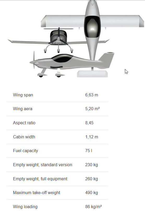

cosy Geschrieben 25. Mai 2024 Geschrieben 25. Mai 2024 21 hours ago, ArminZ said: Ignoriert (oder nicht verstanden?) wird dabei leider die Tatsache, dass praktisch alle etwas moderneren ULS mit der originalen 472.5 kg Begrenzung zu schwer sind (Leermasse zu gross/Zuladung zu gering), um legal/vernünftig als Zweiplätzer zu fliegen/schulen. Es gibt da (zugegeben vereinzelte) Ausnahmen. Ein solches Beispiel ist die Dyn'Aero MCR01 Sportster: Eine solche Maschine wurde von einem Hangarnachbar gebaut, geflogen und dieses Frühjahr nach Südfrankreich verkauft. Sie wog leer um die 275kg, (allerdings mit einem BRS-Zellenfallschirm) mit einem 80 PS Rotax 912. Die max. IAS bei Vollgas horizontal war über 280 km/h. Ich hatte damit ein paar Flüge gemacht, mir war die Kabine aber zu eng: wirklich wie ein Racer. Es gibt nun sehr interessante Spass- und Freizeitgeräte, die ECHTE Gewichtsrekorde brechen: Damit gehts ganz gemütlich 'vorwärts' mit 120kg Leergewicht. An der diesjährigen Aero hat der Konstrukteur auch eine E-Version mitgebracht und arbeitet an einer H2- Version... Sowas stell ich mir vor wenn ich mal pensioniert und ohne Fluggäste dem Hobby nachrenne... Cosy Cosy Zitieren
