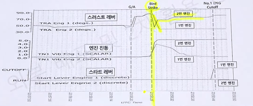

spornrad Geschrieben 21. Juli 2025 Geschrieben 21. Juli 2025 (bearbeitet) https://www.nytimes.com/2025/07/21/world/asia/jeju-air-crash-engine-report.html Quote Ko Jae-seung, ein Mitglied der Angehörigen-Delegation, der der New York Times mitteilte, was er in der 30-minütigen Präsentation der Behördenvertreter erfahren hatte, sagte, viele Familien hielten die Ergebnisse für voreilig und unzureichend belegt... Die Ermittler teilten den Familien mit, dass nach dem Vogelschlag beide Triebwerke mit Vibrationen liefen, was ein potenzielles Anzeichen für eine Beschädigung sei, und der Bericht bestätigte, dass in beiden Triebwerken Federn gefunden wurden... Bearbeitet 21. Juli 2025 von spornrad Zitieren

Thomas Linz Geschrieben 22. Juli 2025 Geschrieben 22. Juli 2025 16 hours ago, spornrad said: https://www.nytimes.com/2025/07/21/world/asia/jeju-air-crash-engine-report.html dann ziehe ich meine harsche Kritik zurück, allerdings wäre meine Entscheidung dann klar. Wenn ich nicht eindeutig den Fehler identifizieren kann, würde ich gar kein Triebwerk abschalten und einfach meine Landevorbereitung treffen. Vermutlich deshalb bei uns im aktuellen Sim folgende Übung. Vogelschlag nach V1, Engine severe damage, in 400ft die andere Engine, surge or stall. Mein Kollege wollte tatsächlich instinktiv erst den Engine severe damage abarbeiten, während das andere Triebwerk jämmerlich um weniger Schub bettelte. Aber nochmal, wenn beide Triebwerke nen Schlag weghaben, dann ist das halt was anderes, wenn ich im Simulator mit Stopptaste sitze, oder ich nur einen Versuch gabe, lebend aus der Sache herauszukommen. Den Haufen Erdreich am Ende der Bahn versteht wohl auch niemand so ganz. 1 4 Zitieren
willy_h Geschrieben 27. Juli 2025 Geschrieben 27. Juli 2025 Gemäss einem neuen Artikel in der heutigen "Korea JoongAng Daily" soll die Untersuchungsbehoerde "eindeutige Beweise" haben, dass die Piloten das weniger beschaedigte, linke Triebwerk abgeschaltet haben sollen: Jeju Air jet still had a working engine when it crashed, investigation update says Ein Flugzeug der Jeju Air, das im Dezember bei einer Notlandung nach einem Vogelschlag abgestürzt war, hätte laut einem aktuellen Bericht koreanischer Ermittler mit dem beschädigten Triebwerk, das nach dem Abschalten des anderen Triebwerks noch funktionierte, weiterfliegen können. Die Boeing 737-800 landete stattdessen ohne ausgefahrenes Fahrwerk auf dem Bauch auf dem Flughafen Muan, schoss über die Landebahn hinaus und ging in Flammen auf, nachdem sie gegen eine Böschung geprallt war. Dabei kamen alle bis auf zwei der 181 Menschen an Bord ums Leben. Die Ermittler haben noch keinen Abschlussbericht zu diesem tödlichsten Flugzeugunglück auf koreanischem Boden vorgelegt, aber es gibt bereits erste Informationen über die beiden Triebwerke des Flugzeugs. Laut einem Update vom 19. Juli, das von den Ermittlern erstellt und von Reuters eingesehen wurde, aber aufgrund von Beschwerden von Angehörigen der Opfer nicht veröffentlicht wurde, war das linke Triebwerk nach dem Vogelschlag weniger stark beschädigt als das rechte, wurde jedoch 19 Sekunden nach dem Vogelschlag abgeschaltet. Das rechte Triebwerk erlebte einen „Surge” und stieß Flammen und schwarzen Rauch aus, aber die Ermittler sagten, dass „bestätigt wurde, dass es eine für den Flug ausreichende Leistung erbrachte”, wie aus dem fünfseitigen Update hervorgeht, das Fotos beider Triebwerke nach dem Absturz enthält. Es wurde kein Grund für das Vorgehen der Besatzung angegeben, und die Untersuchung wird voraussichtlich noch Monate dauern, da die Ermittler den technischen Zustand des Flugzeugs und die Sicht der Piloten rekonstruieren müssen. Experten sagen, dass die meisten Flugzeugunglücke durch mehrere Faktoren verursacht werden, und warnen davor, unvollständigen Beweisen zu viel Gewicht beizumessen. Bislang konzentrierte sich die öffentliche Aufmerksamkeit auf die Möglichkeit, dass die Besatzung das weniger beschädigte Triebwerk abgeschaltet haben könnte, was Erinnerungen an einen Absturz einer Boeing 737-400 im Jahr 1989 in Kegworth, Großbritannien, weckte, bei dem die Piloten versehentlich ein unbeschädigtes Triebwerk abschalteten. Die Katastrophe führte zu mehreren Änderungen der Vorschriften, darunter Verbesserungen der Kommunikation zwischen der Besatzung und der Notfallverfahren. Eine Quelle teilte Reuters am Montag mit, dass die von Korea geleitete Untersuchung „eindeutige Beweise” dafür habe, dass die Piloten nach dem Vogelschlag das weniger beschädigte linke Triebwerk abgeschaltet hätten, und verwies dabei auf den Cockpit-Voice-Recorder, Computerdaten und einen Schalter, der in den Trümmern gefunden wurde. Die neuesten Erkenntnisse zu dem Absturz lassen jedoch auch die Möglichkeit offen, dass selbst das stärker beschädigte Triebwerk, das noch in Betrieb war, das Flugzeug länger in der Luft hätte halten können. Es wurde weder angegeben, welche Leistung das noch funktionierende Triebwerk noch hatte, noch welche zusätzlichen Optionen sich der auf Notfälle spezialisierten Besatzung geboten hätten, bevor das Flugzeug umkehrte und entgegen der ursprünglichen Landebahnrichtung mit eingefahrenem Fahrwerk landete. Beide Triebwerke wiesen Schäden durch Vogelschlag auf und beide hatten nach dem Aufprall Vibrationen. Das rechte Triebwerk wies erhebliche innere Schäden auf, wie aus dem koreanischsprachigen Update der koreanischen Behörde für die Untersuchung von Flug- und Eisenbahnunfällen (Araib) hervorgeht, aber es wurden keine Angaben zu den Schäden am linken Triebwerk gemacht. Der Bericht enthält keine Angaben zum Betrieb des linken Triebwerks oder zum Zustand der mit beiden Triebwerken verbundenen Systeme, sagte der ehemalige Ermittler der US-Verkehrssicherheitsbehörde NTSB, Greg Feith, als ihm das von Reuters übersetzte Dokument vorgelegt wurde. Es enthält einige neue Fakten, lässt aber weitaus mehr aus, was zu einem „kryptischen” Dokument führt, sagte er. Die Araib, die im kommenden Juni einen Abschlussbericht veröffentlichen will, reagierte nicht sofort auf eine Anfrage nach einer Stellungnahme. Sicherheitsexperten sagen, dass es üblich ist, dass erste Berichte nur wenige Fakten und begrenzte Analysen enthalten, während die Untersuchungen noch andauern. In einem im Januar veröffentlichten vorläufigen Bericht hieß es, dass in beiden Triebwerken Federn und Blutflecken von Enten gefunden wurden. Die Triebwerke – hergestellt von CFM International, einem Gemeinschaftsunternehmen von GE und dem französischen Unternehmen Safran – wurden im Mai untersucht, und es wurden keine Mängel oder Fehlerdaten festgestellt, die über die Schäden durch Vögel und den Absturz hinausgingen, hieß es in dem Bericht. Der Bericht wurde zurückgehalten, aber Reuters und koreanische Medien erhielten Kopien davon. Boeing und GE verwiesen Fragen zum Absturz an Araib. Safran reagierte nicht sofort auf eine Anfrage nach einer Stellungnahme. Die Familien der Opfer der Katastrophe wurden über die Ergebnisse der Triebwerksuntersuchung informiert, baten die Ermittler jedoch, den Bericht vom 19. Juli nicht zu veröffentlichen, da er offenbar den Piloten die Schuld zuweise, ohne andere Faktoren zu untersuchen. Jeju Air hat zuvor erklärt, dass es mit Araib zusammenarbeitet und auf die Veröffentlichung der Untersuchung wartet. Gemäß den globalen Luftfahrtvorschriften zielen zivile Luftfahrtuntersuchungen darauf ab, die Ursachen von Unfällen aufzudecken, ohne Schuld oder Haftung zuzuweisen. Die Pilotenvereinigung von Jeju Air erklärte, Araib würde „die Öffentlichkeit irreführen”, indem sie suggeriere, dass es kein Problem mit dem linken Triebwerk gegeben habe, obwohl in beiden Triebwerken Vogelreste gefunden worden seien. Eine Quelle, die an der Unterrichtung teilgenommen hatte, berichtete Reuters, dass die Ermittler den Angehörigen unter Berufung auf die Daten der Blackbox mitgeteilt hätten, dass auch das linke Triebwerk einen störenden „Surge” erlebt habe. Die Pilotenvereinigung und Vertreter der Hinterbliebenen haben gefordert, dass Beweise zur Untermauerung der Untersuchungsergebnisse veröffentlicht werden. Die Angehörigen sagen, dass sich die Untersuchung auch auf den Damm mit den Navigationsgeräten konzentrieren muss, der laut Sicherheitsexperten wahrscheinlich zu der hohen Zahl der Todesopfer beigetragen hat. Die weltweiten Luftfahrtstandards verlangen, dass alle Navigationsgeräte entlang der Start- und Landebahnen auf Strukturen installiert werden, die bei einem Aufprall mit einem Flugzeug leicht nachgeben. Das koreanische Ministerium für Land, Infrastruktur und Verkehr hat sieben inländische Flughäfen, darunter Muan, identifiziert, deren Strukturen aus Beton oder Stahl bestehen und nicht aus Materialien, die bei einem Aufprall zerbrechen, und hat angekündigt, diese zu verbessern. Die Entwürfe für die neuen Strukturen seien in Arbeit, teilte ein Ministeriumsbeamter Reuters letzte Woche mit. Quelle: https://koreajoongangdaily.joins.com/news/2025-07-27/national/socialAffairs/Jeju-Air-jet-still-had-a-working-engine-when-it-crashed-investigation-update-says/2362261 1 Zitieren
