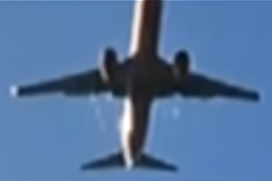

Frank Holly Lake Geschrieben 5. Januar 2025 Geschrieben 5. Januar 2025 (bearbeitet) vor 17 Stunden schrieb spornrad: Fotos von beiden Triebwerkeinlässen zeigen, dass beide beim Aufschlag keine Leistung abgegeben haben. Die Blätter sind nach hinten verbogen, nicht gegen die Laufrichtung. Hier aus PPRUNE Experten sehen anhand der Bilder der geborgen TW klar, das die TW nicht mit hoher Drehzahl liefen, dann sähen die vorderen Fanblades anders aus. Abgeschert. Hier sind die Fanblades nur hinten gebogen und mit Sand gefüllt. Entwerder waren die TW komplett aus, oder liefen maximal nur im Leerlauf. Thema Schubumkehr verzögert ist somit vom Tisch. Bearbeitet 5. Januar 2025 von Frank Holly Lake Zitieren

spornrad Geschrieben 8. Januar 2025 Geschrieben 8. Januar 2025 (bearbeitet) Bei der B737-800 wird die Schubumkehr wohl nicht vom Weight On Wheel Sensor, sondern vom Radar-Höhenmesser freigegeben unter 10 ft (Aussage diverser angebl. type-rated Piloten auf PPRUNE) Nächste Frage ist aber dann, ob RA nach Transponder-Ausfall überhaupt verfügbar war. Die kerzengerade Spur auf der RWY schliesst jedenfalls einseitige Schubumkehr praktisch aus. Bearbeitet 8. Januar 2025 von spornrad Zitieren
MartinM Geschrieben 8. Januar 2025 Geschrieben 8. Januar 2025 vor 4 Stunden schrieb spornrad: Bei der B737-800 wird die Schubumkehr wohl nicht vom Weight On Wheel Sensor, sondern vom Radar-Höhenmesser freigegeben unter 10 ft (Aussage diverser angebl. type-rated Piloten auf PPRUNE) Nächste Frage ist aber dann, ob RA nach Transponder-Ausfall überhaupt verfügbar war. Die kerzengerade Spur auf der RWY schliesst jedenfalls einseitige Schubumkehr praktisch aus. Die Schubumkehr funktioniert auch bei gear up und partial gear up landing. Zitat The thrust reverser can be deployed when either radio altimeter senses less than 10 feet altitude, or when the air/ground safety sensor is in the ground mode. Movement of the reverse thrust levers is mechanically restricted until the forward thrust levers are in the idle position. B737NG OPS Manual (7.20.11) Zitieren
spornrad Geschrieben 11. Januar 2025 Geschrieben 11. Januar 2025 (bearbeitet) Die Recorder haben ab ca. 4 min vor dem Crash keine Daten mehr aufgezeichnet. Damit ist praktisch sicher, dass beide Triebwerksgeneratoren ausgefallen sind. Aufgrund der Redundanz mit elektrischen Hydraulikpumpen in der 738 kann damit auch von einem weitgehenden Hydraulikausfall ausgegangen werden, wenn die APU nicht lief (kein RAT). Es blieb also für Gear nur der manuelle Drop. Keine Spoiler. Dieses Video beschreibt ganz gut die Systeme: Gruss Bearbeitet 11. Januar 2025 von spornrad Zitieren
Dierk Geschrieben 11. Januar 2025 Geschrieben 11. Januar 2025 (bearbeitet) Was hätte dagegen gesprochen, nach Erhalt der Warnung über möglichen Vogelschlag die APU vorsorglich zu aktivieren? Ist doch nur ein Knopfdruck, oder? Dieser Flugplatz soll das höchste Vogelschlagrisiko in der Region haben, etwa jeder 1000ste Flug soll dort zu einem Vogelschlag führen. Der Vorteil wäre, im dümmsten Fall (Ausfall beider Triebwerke) wenigstens die Klappen usw. voll ausfahren zu können. Mit Klappen auf 40 währen sie mit ca. 125 kts reingeschwebt statt mit 230 kts. Hätte zu einem völlig anderen Ergebnis geführt. Zitat From January 2019 to August 2024, 11,004 flights were operated at Muan, with the bird strike rate recorded at 0.09 percent. Zitat Not all bird strikes result in damage. Out of 559 incidents, only 20 were classified as causing damage, meaning approximately 3.58 percent led to aircraft damage. https://m.koreatimes.co.kr/pages/article.asp?newsIdx=389412 Bearbeitet 11. Januar 2025 von Dierk link Zitieren
spornrad Geschrieben 11. Januar 2025 Geschrieben 11. Januar 2025 (bearbeitet) Ja, falls die APU verfügbar war. Ist nur für ETOPS auf der MEL, und das war kein ETOPS Flug. Ausserdem hatten die ja noch partiell Schub. Das zeigen sowohl der Flugpfad mit der Umkehrkurve über der Bay als auch die Abgasfahne im Flare. Sie dachten daher vielleicht, dass No.2 noch Power für AC Bus und Hydraulik liefert. Die Accessories werden von der N2 Welle (Core) angetrieben. Es ist daher nicht unwahrscheinlich, dass der Accessory Drive auch noch beschädigt war. Nach dem längeren Landevideo hatten sie vom Auflinieren (clean, Sorge Gleitpfad) bis Flare (zu hoch zu schnell) etwa 30 s Zeit. In der Zeit hätten sie dann ihre Energiesituation analysieren müssen, versuchen ohne Hydraulik Gear und Flaps auszufahren, und slippen... Vermutlich hatten sie dafür keine Chance. Bearbeitet 11. Januar 2025 von spornrad Zitieren
