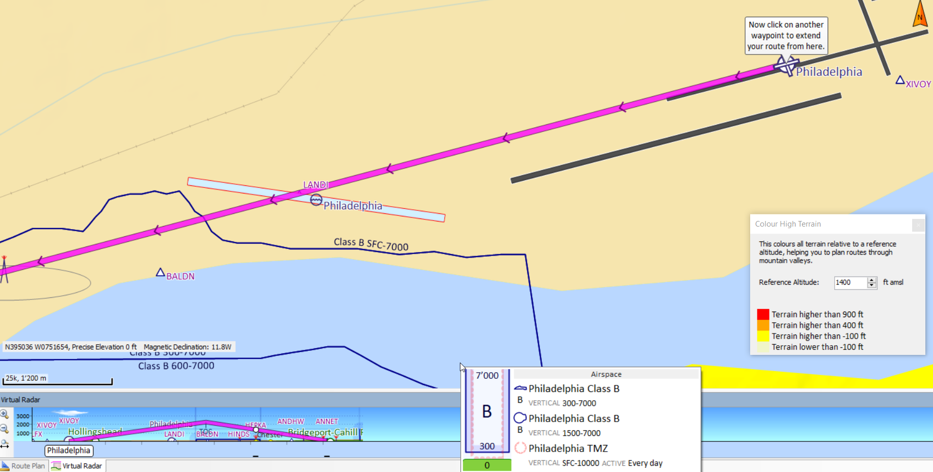

cosy Geschrieben 1. Februar 2025 Geschrieben 1. Februar 2025 (bearbeitet) Laut ASN und zirkulierenden Meldungen "Kollision mit Berg" ist unmöglich. Auch die hier diskutierte O2-Flaschen explosion in 500ft geht nicht auf: - das Video, welches die Parabel-"flug"bahn ab 1650ft nach einem völlig normalen inital climb zeigt das quasi Schulbeispiel-Bild eines "horizontalen Wurfs mit Anfangsgeschwindigkeit". Daraus schliesse ich, dass bis zum Beginn des totalen Verlusts aerodynamischer Einflussnahme (das Ding verhält sich ab da wie eine geworfener Körper ohne aerodynamischen Steuereinflüssen) - Die Flugstrecke vom Start bis zum Unfallort hat keine Hindernisse auf dieser Flughöhe. Das höchste Hindernis ist ein Kran/Baugerüst mit 3012ft AGL (304 AMSL) ganz leicht südlich des Tracks. Sonst Nichts. Mein Bild zu dieser Hypothese: (mit Werkzeug Skydemon erstellt) - Der Punkt, wo die parabolische Fallkurve anfängt (rein visuell interpretiert nach Vergleich mit der Luftfahrtkarte vom FLP) ist bei LANDI. Das ist ein Seeflugplatz. Dort ist nur VFR erlaubt und kein Nachtbetrieb. Die "Startbahn ist nahezu parallel zum Kurs und hat die Dimensionen 2800x76m. Das Wrack liegt nördlich versetzt etwa 3 Blocks und in etwa auf der Höhe des Endes dieser Startbahn (ri Ost). Essington Seaplane Airfield 9N2 http://www.phillyseaplanebase.com/wp-content/uploads/P1100474.jpg (bitte anklicken, da unser Forum keine ungesicherten Webseiten akzeptiert als auto-link) natürlich wissen wir noch nichts Gesichertes. Cosy Nachtrag: Ach ja, die O2-Flaschen. Standardfülldruck von Medizinalsauerstoff ist entweder 200bar oder 300bar. Bei 200 bar und 10Lt (also die Kompaktversion) ergiessen sich beim Abschlagen des Reduzier/ Schliessventils schlagartig 2000 dm^3 reiner Sauerstoff, der zusammen mit einer heissen Quelle zu extrem schnellen, explosionsartiger Verbrennung führt bei sehr hohen Temperaturen (mit reichlich reinem Sauerstoff werden dicke Stahlplatten alter Schiffe, Panzer usw. zertrennt). Bearbeitet 1. Februar 2025 von cosy Zitieren
