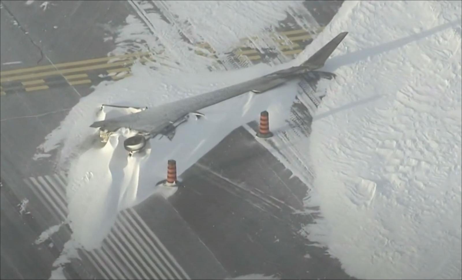

spornrad Geschrieben 21. Februar 2025 Geschrieben 21. Februar 2025 (bearbeitet) Das Strukturversagen ist interessant. Die re. Fläche ist relativ unbeschädigt, das re. Fahrwerk etwa in eingefahrener Position noch an der Fläche fixiert. Der Holm ist ziemlich glatt im Bereich des Radschachts abgebrochen, also weit rumpfseitig von der Fahrwerksaufnahme. Das ist ein ungewöhnliches Schadensbild für Überlast bei Aufsetzen mit zu grosser Sinkrate. Die Fahrwerke sind designed, nach hinten oben durch die Fläche zu brechen, und den Holm/Tank dicht zu halten. Man sieht auch im Video unmittelbar beim Aufsetzen des re. Hauptfahrwerks eine Spritwolke, noch bevor die Flächenspitze den Boden berührt. Der Holm scheint die erste und Hauptbruchstelle gewesen zu sein. Eigentlich sollte der als letztes brechen... Ein weiteres Indiz dafür, dass ein früher Holmbruch den Rest vor Überlastung geschützt hat, sind die intakten Reifen, die haben wahrscheinlich sogar noch Druck. Ich spekuliere mal, da wird ziemlich bald eine LTA zur Rissprüfung der Holme / deren Aufnahme in der CRJ Flotte kommen. Gruss Albrecht Bearbeitet 21. Februar 2025 von spornrad Zitieren
