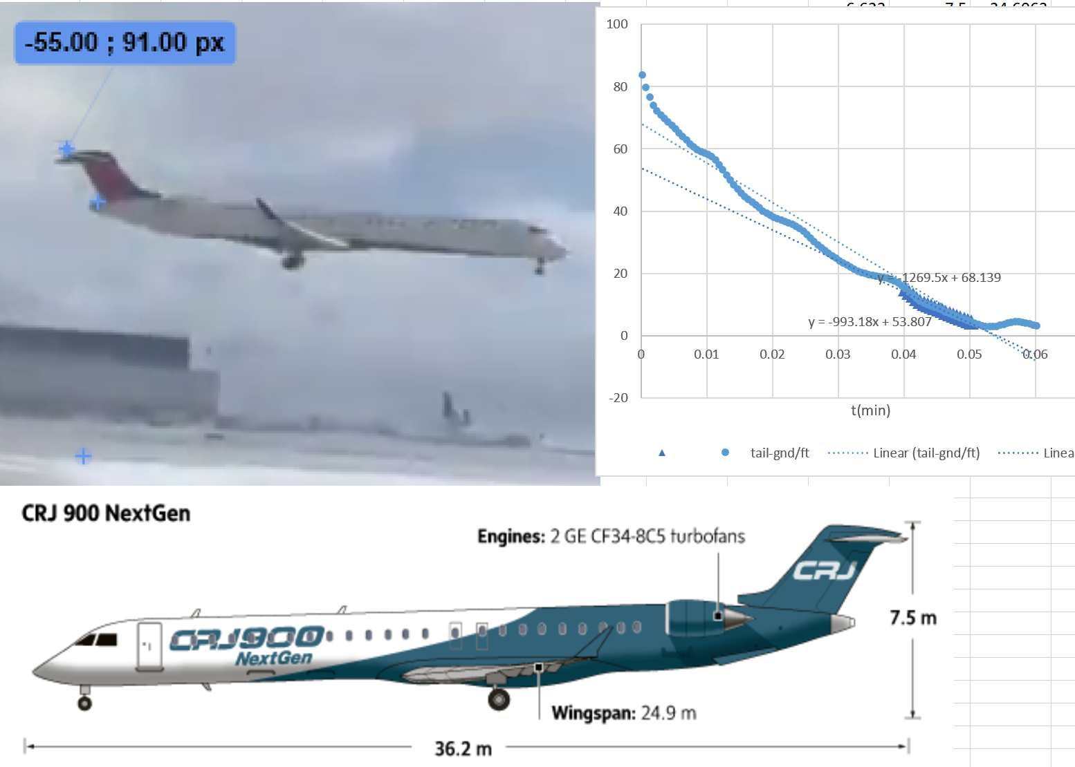

spornrad Geschrieben 23. Februar 2025 Geschrieben 23. Februar 2025 (bearbeitet) Versuch, die Sinkrate VS zu bestimmen. Ich habe eine freie Videoanalysesoftware (Kinovea) benutzt, die Marker im Video verfolgen kann. Um Parallaxenfehler zu minimieren und die vertikale Distanz zu bestimmen, wurden die Marker auf dem Höhenruder, dem Heckkonus und der Startbahnkante platziert. Die vertikale Entfernung zwischen Höhenruder und Heckkonus wurde als Maßstab für jedes Videoframe auf 12 Fuß festgelegt. Der Videoausschnitt ist 3,6 s lang, vom Erscheinen des Leitwerks im Cockpitfenster bis zur Treibstofffahne / Bruch, und deckt die letzten 80 Fuß vor dem Aufsetzen ab. Die am Heck gemessene durchschnittliche VS betrug -1270 fpm. In dem Segment 0,5 s vor TD betrug die VS -993 fpm. Der Fehler ist schwer abzuschätzen, aber ich schätze mindestens +/- 15%. (bin gespannt, wie das im Vergleich mit den FDR Daten aussehen wird) Das war eine extrem harte Landung mit -16.6 fps. Design limit Boeing ist 10 fps, Faktor 1.7. Die Landung überschritt "Severe hard landing" per Boeing 12.3 fps mit Faktor 1.35. Ob da schon der Flächenholm abreissen sollte? Ich bin fast sicher, dass es hier Vorschäden gab. Gruss Albrecht Bearbeitet 26. Februar 2025 von spornrad 1 Zitieren

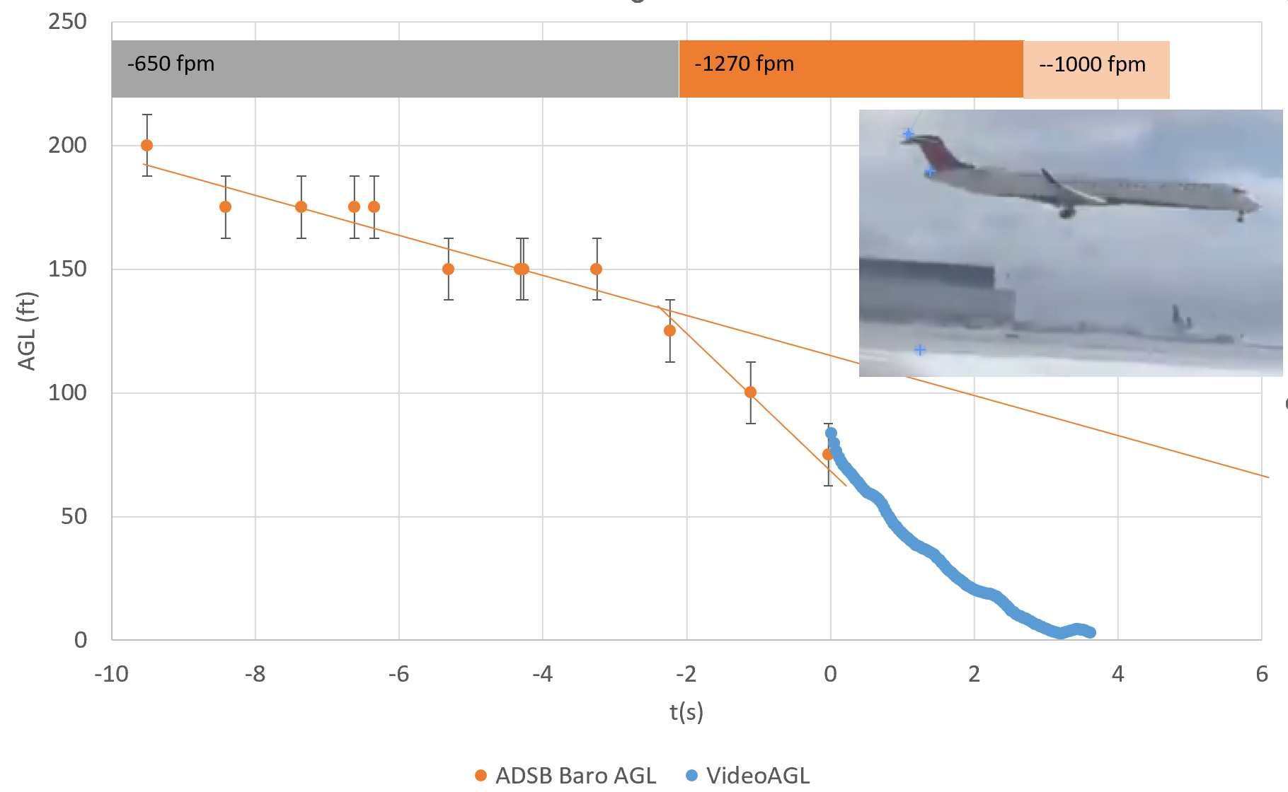

spornrad Geschrieben 23. Februar 2025 Geschrieben 23. Februar 2025 (bearbeitet) Versuch, das vertikale Profil mit kombinierten ADS-B und Videodaten zu rekonstruieren. Bearbeitet 23. Februar 2025 von spornrad 1 Zitieren
Dierk Geschrieben 23. Februar 2025 Geschrieben 23. Februar 2025 Ich würde das Profil so legen, dass jeweils die erste Änderung der barometrischen Höhe berücksichtigt wird und die nachfolgenden Doppelwerte verworfen werden. Zitieren
Dierk Geschrieben 23. Februar 2025 Geschrieben 23. Februar 2025 (bearbeitet) Am 19.2.2025 um 20:34 schrieb Dierk: receiver_time LATITUDE LONGITUDE ALT GS TRACK VS GPS_ALT TAS HDG ROLL TAS-GS HDG-TRACK 19:12:30Z.367 43.699 -79.6281 775 121 227 -704 625 140 245 -1.9 19 18 19:12:33Z.421 43.6979 -79.6297 750 122 226 -576 600 245 1.1 19 19:12:35Z.583 43.697 -79.6309 725 121 225 -448 575 245 0 20 19:12:38Z.682 43.6957 -79.6327 700 117 225 -576 550 148 245 0 31 20 19:12:41Z.762 43.6947 -79.6341 675 113 225 -640 525 146 245 1.1 33 20 19:12:42Z.882 43.6942 -79.6349 650 111 225 -896 500 146 245 1.1 35 20 19:12:43Z.963 43.6938 -79.6354 625 111 225 -1024 475 146 245 1.1 35 20 19:12:48Z.524 43.6926 -79.6373 575 110 225 -1024 425 245 4.9 20 hier habe ich die nachfolgenden Zeitstempel gleicher Höhe gelöscht Bearbeitet 23. Februar 2025 von Dierk Zitieren
spornrad Geschrieben 23. Februar 2025 Geschrieben 23. Februar 2025 (bearbeitet) Der Transponder liefert halt nur 25 ft Auflösung, der Sinkpfad ist in der "Box" der 25 ft Balken. Das sind schon alles echte ausgesendete Werte mit Zeitstempel (vom Empfänger. Man sieht einen doppelten Punkt, der evt. von zwei Empfängern fast gleichzeitig empfangen wurde). Die Zeit von Video und ADS-B kriegt man übrigens ziemlich genau übereinander, weil die filmende Crew genau gegenüber eines grossen Gebäudes am holding point steht. Den ADS-B Messpunkt kann man auf Google maps sehen, wenn man die Koordinaten reinkopiert. Die Wellen in den Videodaten sind Artefakte vom tracking, weil Cam und Horizont ein wenig schief sind. Der Marker der Runway-Kante springt aber immer wieder unters Flugzeug, dann stimmt die Höhe wieder. Ca. 6 s vor Touchdown hat sich die Sinkrate abrupt verdoppelt. Davor war der Approach stabil für Minuten. Bearbeitet 26. Februar 2025 von spornrad 1 Zitieren

Dierk Geschrieben 28. Februar 2025 Geschrieben 28. Februar 2025 (bearbeitet) Am 23.2.2025 um 12:33 schrieb spornrad: Versuch, die Sinkrate VS zu bestimmen. ... Die am Heck gemessene durchschnittliche VS betrug -1270 fpm. Beim Flare würde das Heck gegenüber dem Masseschwerpunkt rotieren. Ergibt ein Motion-Tracking des Hauptfahrwerks die gleichen Werte? Wenn ja, würde dies bedeuten, es gab kein Flare. Bearbeitet 28. Februar 2025 von Dierk Zitieren
