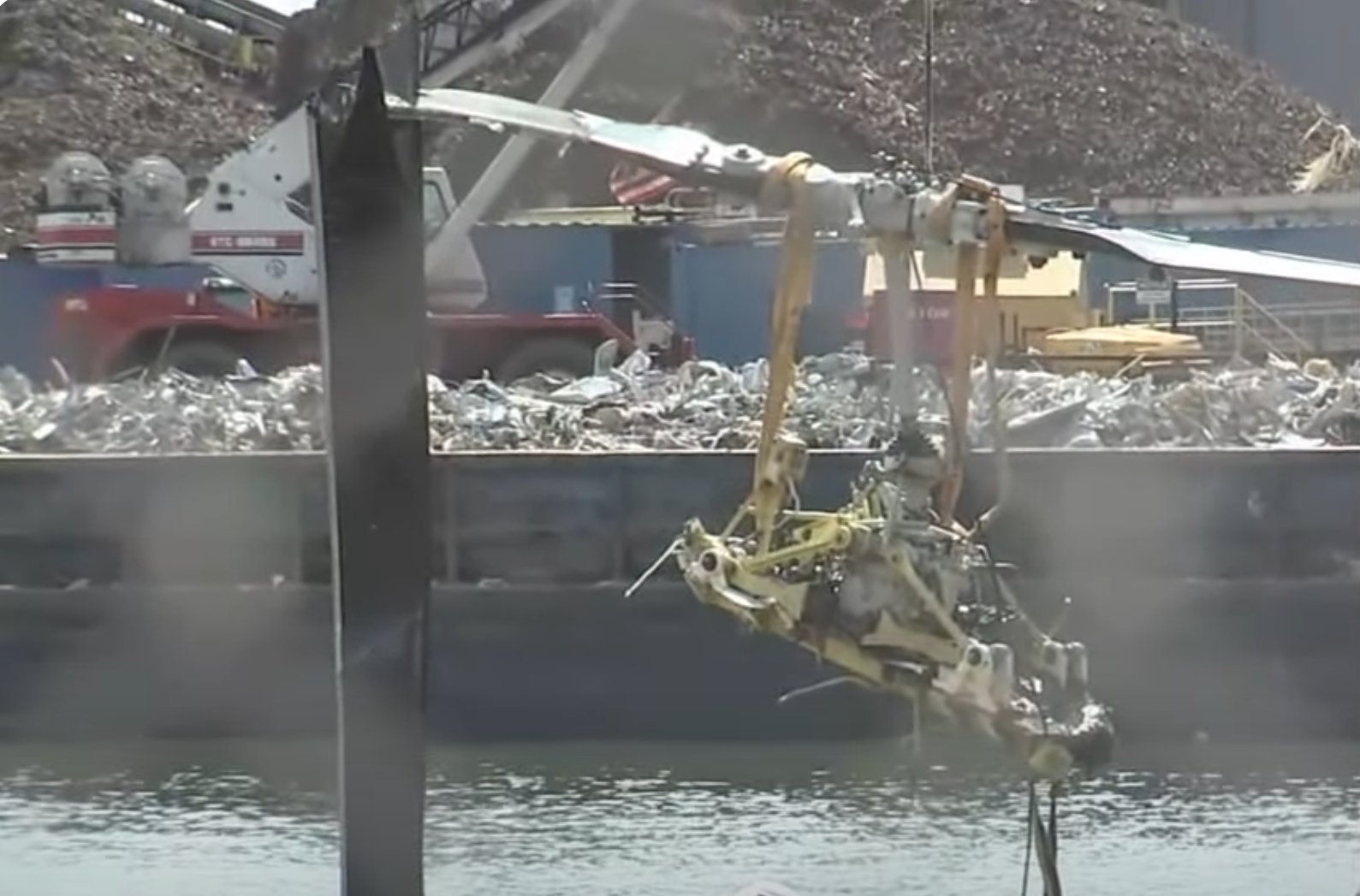

Dierk Geschrieben 15. April 2025 Geschrieben 15. April 2025 (bearbeitet) Hier gibt‘s mehr News zum Rotor was hängt da? Zitat Divers from the New York Police Department worked with the United States Army Corps of Engineers and the Jersey City Office of Emergency Management to find, recover and secure the helicopter’s main rotor system, including the transmission, and the roof beam. They also recovered the tail rotor system. The evidence will be taken to a secure location for further examination. https://www.ntsb.gov/investigations/Pages/ERA25MA171.aspx Bearbeitet 15. April 2025 von Dierk link 2 Zitieren
teetwoten Geschrieben 15. April 2025 Geschrieben 15. April 2025 Das dürfte dann schon nach einem techn. Defekt aussehen. Offenbar blieb die Getriebeaufhängung intakt, doch wurde sie gesamthaft aus der Zelle herausgerissen. Brennende Frage: Ist das Getriebe blockiert und hat der chip-detector angesprochen (eine Scheibe im Swiss-Cheese-Model)? Stefan 1 Zitieren
Frank Holly Lake Geschrieben 15. April 2025 Autor Geschrieben 15. April 2025 (bearbeitet) Zumindest hat man alle Teile geborgen. Ein technischer Defekt ist somit nachzuweisbar. Nach dem Abbruch des Heckrotors sind sicher gewaltige Kräfte am Hauptrotor aufgetreten. Die waren so groß, dass das komplette Dach samt Getriebe aus der Zelle gerissen wurde. Zuerst ist aber auf den Videos zu sehen, das der Heli schlagartig um seine Hochachte dreht, wobei der Heckausleger abbricht. Damit beginnt die Desintegration. Nun warten wir darauf, dass die NTSB das Getriebe, den Heckausleger und die Turbine sichten. Das wird ein paar Wochen dauern. Ich bin mir aber sicher, in 3 Wochen gibt es einem Zwischenbericht, in dem die Ursache drin schon stehen wird. Grüße Frank Bearbeitet 15. April 2025 von Frank Holly Lake Zitieren
Dierk Geschrieben 15. April 2025 Geschrieben 15. April 2025 (bearbeitet) ab 14:26 Wenn plötzlich bei voller Drehzahl das Getriebe blockiert, könnte die Rotationsenergie des Rotors das Getriebe aus der Zelle reissen Auch interessant: https://verticalmag.com/news/aibn-main-gearbox-fatigue-fracture-likely-cause-of-norway-h225-crash/ Zitat a catastrophic failure of the helicopter’s main rotor gearbox caused the main rotor and part of the epicyclic module to separate from the fuselage, and all 16 on board were killed as the aircraft hit the sea at high speed. Allerdings hat es bei diesem Airbus-Heli das Gehäuse des Planetengetriebes aufgrund eines Ermüdungsbruchs eines Planetenrädchens zerrissen, d.h. die unteren Teile des Getriebes blieben wohl an der Kabine Bearbeitet 15. April 2025 von Dierk link 1 Zitieren
