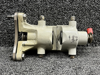

An der Turbine fehlt der gesamte Axialkompressor, die Welle zwischen Engine Gearbox und MR-Gearbox mit dem Freilauf (Sprag-clutch).
Diese Muster sind öfter mit einer Rotorbrake ausgerüstet; da wäre eine Bremsscheibe auf ebendieser Welle drauf.
Der lange schwarze Hebel mit der roten Kugel, links von den CB's. Nach unten ziehen, wenn N1/N2 0% und Eng.Temp. decreasing und Rotor RPM >30%sind.
Das wäre noch entsprechende Bremszange (brauchst aber zwei)
Ich habe leider keine deutlichen Fotos gefunden im eingebauten Zustand.
(Spekulation an) Sollte es da zu einer Fehlfunktion gekommen sein und die aus irgendwelchen Gründen voll reingebissen hat, dass es alles blockiert und auch rausgerissen hat. Brandschott (zwischen ENG. und Gearbox; Wellendurchführung und Durchführung des Axialkompressor) weg und/oder abgeschlagen.
