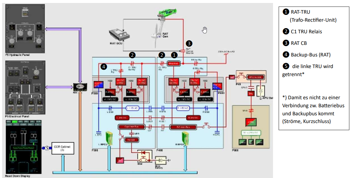

cosy Geschrieben 16. Juni 2025 Geschrieben 16. Juni 2025 vor 1 Stunde schrieb FalconJockey: Solange sich ein Triebwerk mindestens im Leerlaufbetrieb befindet, liefert sein/seine Generator(en) ganz normal Strom und versorgen die jeweilige "elektrische Seite" des Flugzeugs. Eine RAT kommt erst dann raus, wenn auf alle elektrischen Systemen der Strom ausfällt, ergo wenn alle Triebwerksgeneratoren keinen Strom mehr liefern. Mit einem einzelnen Generator lassen sich immer noch ausreichend Systeme für einen sicheren Weiterflug und eine folgende Rückkehr versorgen. Grundsätzlich kann man nicht ausschliessen, dass in der Ursachenkette ein elektrischer / elektronischer / logischer (SW) Fehler zum beidseitigen Triebwerksausfall geführt haben könnte. Beim elektrischen schliesse ich das Batteriemanagement mit ein. In diesem Fall würden die Turbinen (die ja ab der Milisekunde des Ausfalls - sofern sie nicht mechanisch blockieren oder sich zerlegen - was hier nicht der Fall war) noch drehen bis zum Stillstand. Durch zwei Gründe: Rotationsenergie der sauschweren Turbinenteile an der Welle, Fan durch Anströmung. Da die Starter-Generatoren , die am Triebwerk angebracht sind mitdrehen, würde noch für vielleicht Sekunden Wechselstrom eingespeist (235V AC). Wenn die statischen Umformer noch funktionieren, hätten die multiplen Stromsysteme ihre 28V DC und 115V AC. Es wären da noch die zwei APU's, die ihre eigenen Generatoren besitzen und bei Ausfall der Hauptsysteme aut. anlaufen sollten. Dies jedoch braucht Zeit, welche die Crew leider nicht hatte. Die APU-Generatoren liefern nach Hochlaufen 225 kVA pro System, dazu brauchen sie lediglich Treibstoff und Luft. Selbst mit einem einzigen APU und etwas Zeit dürfte es machbar sein, dass wechselweise jedes der Triebwerke gestartet wird resp. wenn das Eine beschädigt ist die Energie dem guten Triebwerk zugeführt werden könnte. Ein anderer kritischer Punkt ist die elementare Stromversorgung der Basissysteme entweder durch eine der beiden Batterien an Bord oder durch die RAT. Die Batterien waren anfänglich in Lithium-Cobalt Technologie und wurden nach zweijährigem Grounding des Modells durch sicherere Chemie ersetzt . Ich habe keien gesicherte Kenntnisse über die aktuell verwendete Technologie, es dürfte sich um Ni-Mg-Co handeln. Oft nutzt man heute in "alten" Batterietechnologien neue Materialen wie Lithiumverbindungen in den Elektrolyten oder Graphene in den Plattenaufbauten um die Batterien zu "doppen". Die Ursprüngliche Li-Ion- Batterie hatte 8 Zellen und eine Nennspannung von 29.6V. Die Kapazitäten der beiden Batterien im Flz. ist nicht bekannt (ein gerades Vielfaches von 0.74kWh). Zwei Runaway- Vorfälle führten zum total hull-loss von 787. Der Zweite geschah im Flug, und dank hervorragendem Crewmanagement brannte die Maschine am Boden nach der Landung aus statt in der Luft. Die RAT hat einen direkt an den Propeller gekoppelten Permanent-Magnet Generator, der durch einen Regelkreis auf 4000 RPM getrimmt ist. Sie leistet 10kVA bei 230V AC nominalspannung. Das Flugzeug hat (über stat. Umrichter) 4 unabhängige 28V-Bordspannung. Zudem sind die Batterieanlagen 2 solche Quellen. Verschieden Datenbus-System, Signalisierungen und Überwachungen laufen in einem zentralen Knoten zusammen, der einmal im Bug und einmal im Heck redundant vorhanden ist : CCS Gewisse zentrale Systeme sind unbedingt auf diese 28V angewiesen. So die CCR (Common Computing Ressources) die redundant (je CCS-Rack) vorhanden sind und sozusagen das core-system darstellen. Sie werden von den 28V-Buschienen versorgt und enthalten interne stepdown-Konverter, da sie mit sauber gefilterten und geregelten 12.5V laufen (müssen). Prozessoren / Software in diesen Racks führen essentielle Tasks aus: Cosy 8 Zitieren

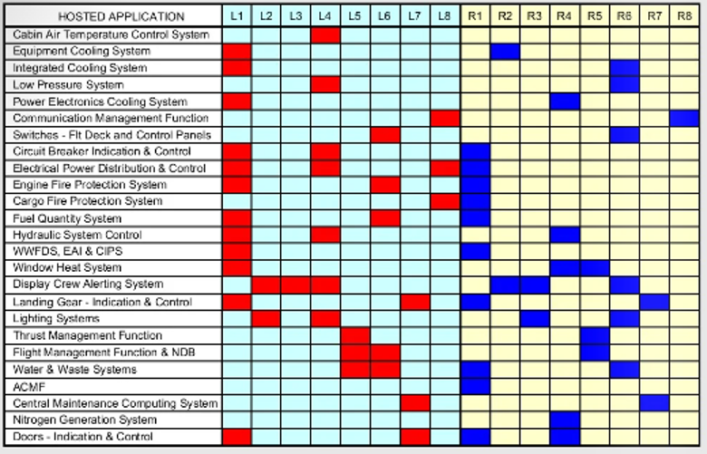

cosy Geschrieben 16. Juni 2025 Geschrieben 16. Juni 2025 Hier noch ein (u.U veraltetes)Funktionsschema für die RAT und den Backup-Bus. Die Infos stammen aus veralteten Unterlagen einer Schulung. Manchmal sind in solchen Unterlagen Details bewusst allgemein gehalten, vereinfacht oder gar unterdrückt. Zur Tabelle mit der Prozessaufteilung der CCR's: es gibt nicht nur den einen Fall (ROT kümmert sich um die Aircondition, ohne Redundanz in Blau). Es zwei weitere Prozesse ohne Redundanz, die nur von Blau gesteuert werden: Stickstoffproduktion (für die Einleitung in die Tanks als Ex.schutz ACMF (ist das nicht das Bordtelefon sowie die "Intercom"-Wartung?) Cosy Zitieren
