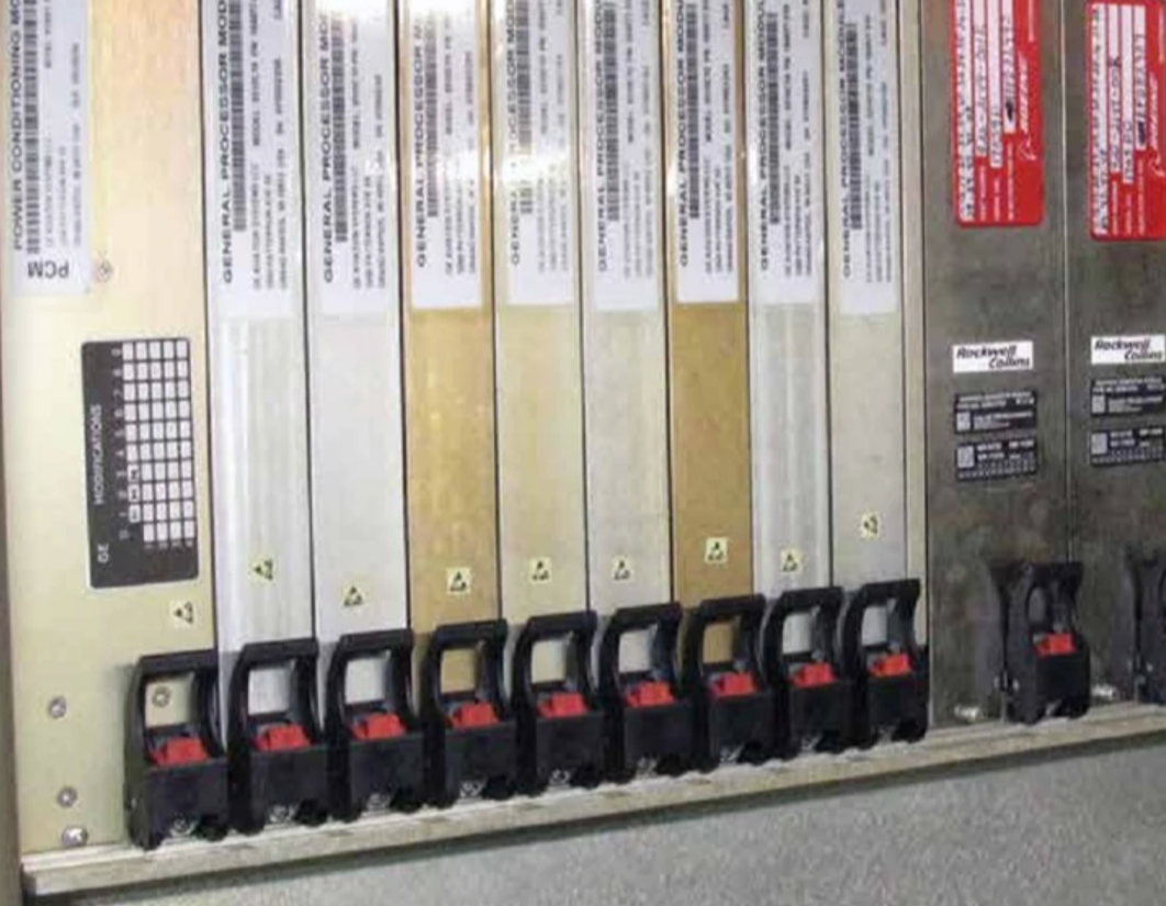

cosy Geschrieben 26. Juni 2025 Geschrieben 26. Juni 2025 Am 24.6.2025 um 15:48 schrieb mrueedi: Warum sollten AC Quellen zusammen geschaltet werden? Die Leistung auf dem vierfachen 235V Bus kann wohl von ganz verschiedenen Quellen kommen, aber nie aus mehr als einer gleichzeitig. Dieses Umschalten zwischen verschiedenen Quellen (ground power, APU, Engine AC gen) erfolgt bei jedem Flug x-fach, automatisch und millionfach seit der Mustereinführung. Die 4 grossen AC Generatoren hingegen sind variabel in ihrer Frequenz, resp. deren Frequenz steht in direkter Relation zum Triebwerk Rotorspeed. Die können gar nicht untereinander stabilisiert werden. Es gibt ja eh auch noch drei kleinere, fix montierte Generatoren welche unabhängig vom Rest das Flight Control System speisen und einen Permanentalternator, welcher auch unabhängig die Triebwerksteuerung bedient. Genau wie Du sagst: es gibt insgesamt 6 Theoretische Quellen (mit den statischen Umformern), die aber nie zusammengeschaltet werden dürfen. Nun ist es so, dass man im Fehlerfall analytisch genau die "neuralgischen Knotenpunkte" analysiert, Es gibt keine absolut sicheren Schaltvorgänge, keine absolut sicheren Schützen, keine absolut 100% zuverlässige Steuerung. Und als "underlying cause" empfinde ich hier , aufgewogen mit meiner ganzen Industrieerfahrung, dass so etwas "Unmögliches" passiert sein könnte. Zwei Facts , die hier in der Diskussion und in all den gefühlt tausenden von Videos vernachlässigt werden: Der Ausfall der beiden Antriebe war so plötzlich und schnell, dass hier quasi die Ettikette "NOT-AUS" gerechtfertigt wäre. Also eine fuel Contamination oder ein zumachender Filter ..war das ja nicht. Die RAT benötigt 10 Sekunden, vom ausgefahrenen Zustand bis die Notversorgung mit 28V DC zurückkommt. Der Aufschlag war etwa zeitgleich mit diesem Delay oder sogar ein wenig vorher. Die Batteriespeisung war aus welchem Grund auch immer nicht in der Lage, die Zeit vom Ausfall bis zur stabilen Speisung über den Generator und den statischen Umformer der RAT zu überbrücken oder ist in diesen Sekunden ausgefallen , trotz Redundanz (2 physisch separate Systeme an 2 verschiedenen Einbauorten. Wenn somit keine AC-Speisung mehr da war UND NOCH keine 28V, dann läuft gar nix mehr Zum Beispiel (das ist nur zur Erläuterung hier - ich meine nicht das das genau so passiert ist- meiner Meinung nach war noch gar keine Leistung da seit Deploy) heisst es in den Schulungsunterlagen , dass bei Notbetrieb die Umschaltung vom DC Bus so vor sich geht , das die Notversorgung durch ein DC-Relais mit dem Flightdeck des FO gekoppelt wird, und gleichzeitig die linke Seite isoliert wird mittels eines Trennrelais. Wenn eines dieser Koppelrelais nicht funktioniert oder die Steurleitungen nicht (mehr) funktionell sind. dann kann in so einer Konstellation der CB der RAT auslösen oder der statische Umformer abrauchen und dann hat man nichts mehr. COSY 1 Zitieren
cosy Geschrieben 26. Juni 2025 Geschrieben 26. Juni 2025 Am 22.6.2025 um 20:54 schrieb Frank Holly Lake: Dieses federbelastete Treibstoffabsperrventil wird nicht vom PMA angetrieben, sondern vom elektrischen Gleichstromsystem des Flugzeugs. Bei einem Stromausfall schließt die Feder das Ventil sofort und unterbricht die Treibstoffzufuhr zum Triebwerk. FSOVs sind eine Ausfallsicherung, die die Flugzeugzelle und nicht das Triebwerk schützen soll. Boeing geht davon aus, dass ein Triebwerksabschalten sicherer ist, als weiterhin Treibstoff in ein potenzielles Feuer zu leiten. Ja, wenn genau diese Aussage stimmt und so bewiesen werden kann, dann ist es nicht nur dumm sondern fahrlässig, dass diese "Schnell-Shutdown-Funktion" in der initialen Steigphase zugelassen wird, denn die Maschine ist bei Totalzusammenbruch der 28V DC sozusagen ohne Pulsschlag . Wenn Sie in Cruise blind und taub segeln kann, dann hat die Crew nach diesen 10..15 Sekunden wenigstens die überlebensnotwendigsten Funktionen. Man sollte sich bewusst sein, dass ganz ohne DC-Strom (auch nicht von den Umrichtern, die DC aus der 400Hz AC-Frequenz erzeugen) keine Signale, kein Bus und kein Regler mehr funktioniert. 1 Zitieren
