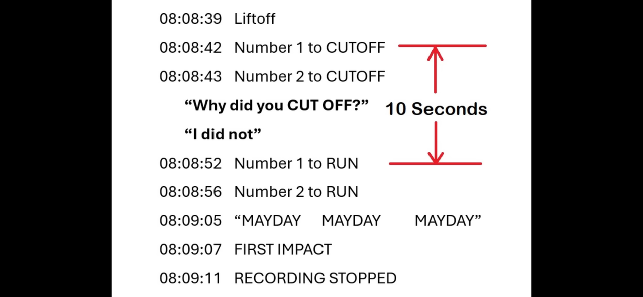

Dan Gryders Visualisierung der 10 Sekunden Handlungsstillstand beider Piloten macht mich erneut sehr nachdenklich, obwohl ich diesen Sachverhalt bereits aus dem „Preliminary Report VT-ANB“ kenne.
Ich möchte bewusst den Focus nicht weiter auf die möglichen Absturz Szenarien lenken.
Sehr mysteriös diese Tragödie.
Gregor
Bearbeitet von sharkbay

Hier werden den Piloten Zitate in den Mund gelegt, das gibt der Zwischenbericht aber nicht her. Da ist der Inhalt der Konversation nur indirekt wiedergegeben. Es wird nicht klar, was genau sie gesagt haben, es wird nicht klar, wann sie was gesagt haben und auch nicht, ob sie noch was anderes gesagt haben (was ich für wahrscheinlich halte). Deshalb finde ich diese ganze Diskussion um die 10 Sekunden sinnlos, weil wir überhaupt nicht wissen, was in diesen 10 Sekunden wann passiert ist.
  • Gefällt mir 2
