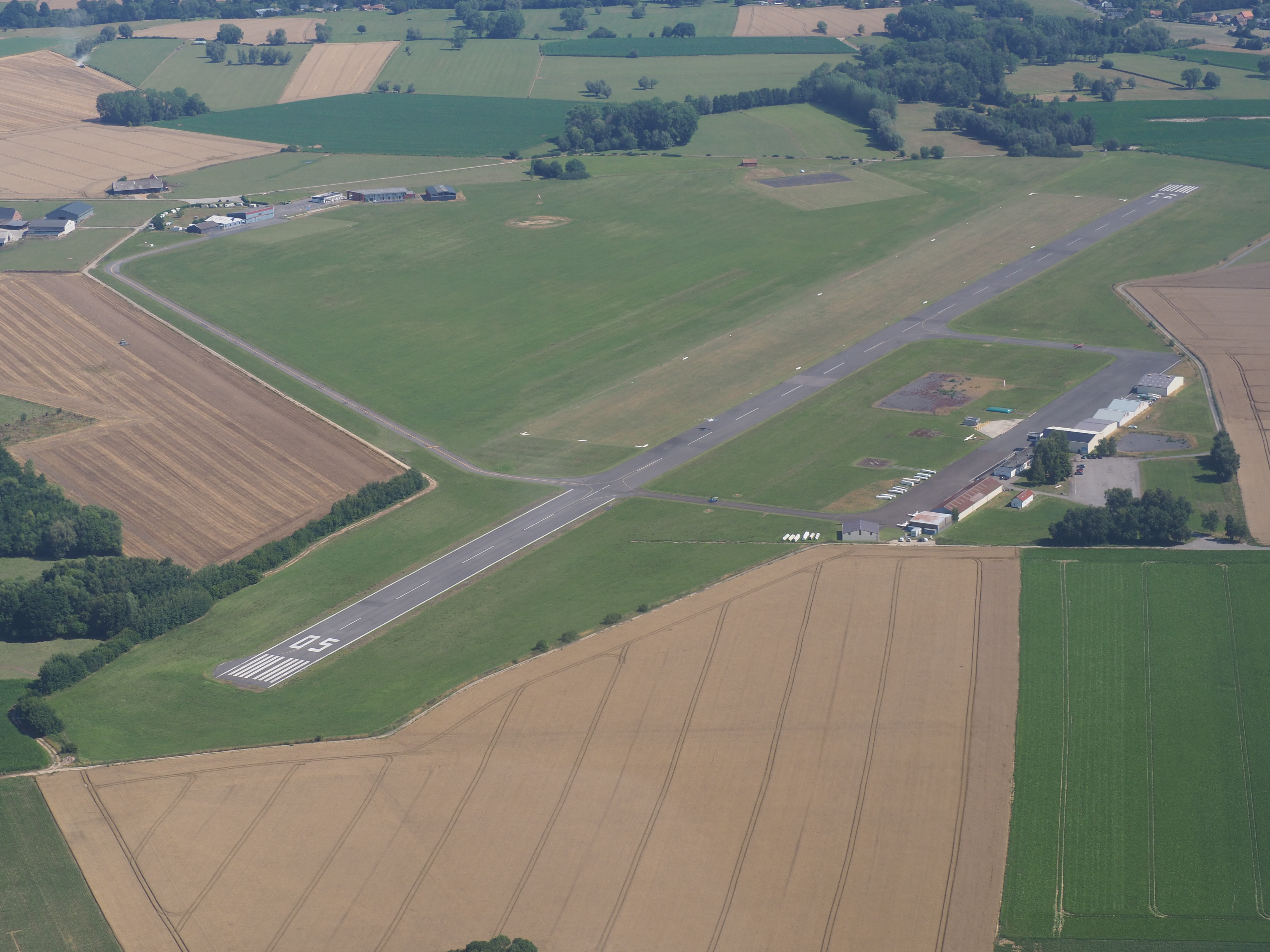

Hm, da denke ich unweigerlich an meine Zufallsbegegnung in Élesmes-Maubeuge (LFQJ):
Ich war auf meinem Roundtrip im Sommer dort gelandet, weil mir auf RunwayMap in der Wertung eine ausgezeichnete Küche und viel Sympathie entgegenlachte..
Als mich ich beim Mittagessen ein scheinbar Wartender ansprach, ob ich ihn zu seinem UL bringen könne. Zunächst verneinend, erfuhr ich dass er ein High-end UL mit Rotax 915 gekauft hatte, und die neuste Garmin suite einbauen liess, er dachte der lokale Club bringe ihn zum Avioniker, die waren aber nicht interessiert. Als ich dann erfuhr, dass er ein frisch gebackener "retired ATP" sei, sagte ich sofort zu. Der Flug und die spannenden Leute am Zielort war ein Ferienhighlight für mich.
Dies war grad mal 3 Wochen nach diesem Unfall der B787. Er diente auf 737, 757, 777 und zuletzt 787. Er sagte nur, dass er total erleichtert sei, dass er den Job grad noch ad akta legen durfte und da nicht mehr durch müsse (..die Folgen für das fliegende Personal..).
Der Flug war ein wirklich tolles Erlebnis, ich war beeindruckt von der effizienten, nahtlosen Kooperation in meinem Flugzeug, und den Briefings.
Cosy
Bearbeitet von cosy
Typo, (mein)Bild appr LFQJ
