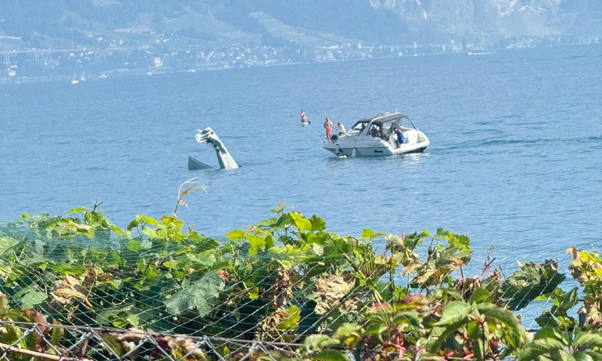

cosy Geschrieben 12. August 2025 Geschrieben 12. August 2025 (bearbeitet) Heute nachmittag ist ein zweisitziges Leichtflugzeug im Genfersee gewassert. Es scheint, dass die Maschine kaum oder keine Motorleistung (mehr)hatte. Die Anfluggeschwindigkeit war tief, trotzdem überschlug sich die Maschine nach dem Kontakt des Hauptfahrwerks mit dem feuchten Nass. Die 2 POB wurden mit einem Rettungsboot ans Ufer geholt und seien unverletzt. Leservideo: https://www.20min.ch/fr/story/vaud-un-petit-avion-se-crache-dans-le-lac-leman-pres-de-vevey-103397035 (das Video ist nicht einbettbar- im Moment zuoberst in den News von 20min (fr): https://www.20min.ch/fr/suisse-romande Cosy Bearbeitet 13. August 2025 von cosy 1 Zitieren

Olindaguy Geschrieben 13. August 2025 Geschrieben 13. August 2025 (bearbeitet) Die waadtländische Polizei (via der Zeitung Le Matin) hat soeben folgendes bestätigt: "...cet avion, un ICP Savannah S, a perdu de l’altitude alors qu’il survolait le Léman pour rejoindre son point de départ". Also war er auf dem Rückflug zum Startort (mein Kommentar: Bex (LSGB)). Und es handelt sich klar um die F-JLHM (es gibt jetzt gute,Fotos von der markanten Schwanzflosse die aus dem Wasser ragt). LG Chris Entschuldigt bitte, der Original-Presserelease der Polizei bestätigt Bex als Startflugplatz: Mardi 12 août 2025, vers 15h55, un accident d’aviation s’est produit sur le lac Léman, à la hauteur de Corseaux/VD. Un avion biplace a effectué un amerrissage d’urgence alors qu’il regagnait l’aérodrome de Bex/VD, d’où il avait décollé dans la matinée. Les deux occupants ont pu s’extraire de l’aéronef. Des investigations préliminaires… Bearbeitet 13. August 2025 von Olindaguy Neue Infos 2 Zitieren

cosy Geschrieben 15. August 2025 Autor Geschrieben 15. August 2025 (bearbeitet) Das Wrack wurde heute in wenig Tiefe geborgen. Dazu verwendete man einen Nauen mit Hebekran. Zwei Taucher hatten die Lasthaken/Seile befestigt. Quelle: Artikel in www.20minuten.ch von Gabriel Nista: https://www.20min.ch/fr/story/vaud-l-avion-tombe-dans-le-leman-sort-de-l-eau-ce-vendredi-103398606 Cosy Bearbeitet 15. August 2025 von cosy 1 1 Zitieren
