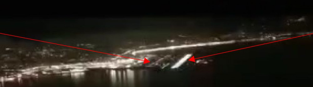

conaly Geschrieben 22. September 2025 Geschrieben 22. September 2025 (bearbeitet) In Nizza kam es letzte Nacht wohl zu einem äußerst knappen Near Miss: Ein Easyjet Europe A320 rollt auf die Piste 04R für den Start Richtung Nantes auf, als ein Nouvelair Tunisie A320 aus Tunis nur wenige Meter über die Maschine zur Landung auf der selben Piste ansetzt und anscheinend im letzten Moment noch den Go Around einleitet. Das muss wohl so knapp gewesen sein, dass die Insassen der Easyjet-Maschine die Vibrationen durch den Überflug gespürt haben. Die Easyjet-Crew setzte gar nicht erst weiter zum Start an sondern rollte zurück zum Gate, die Nouvelair landet nach einer weiteren Runde sicher auf der 04L. Wetter: METAR LFMN 212130Z 12004KT 070V140 9000 -TSRA FEW023 FEW030CB BKN063 BKN090 24/19 Q1013 TEMPO VRB20G35KT 1500 +TSRA BKN014 BKN030CB https://x.com/fabienbinacchi/status/1970004047986852227 https://asn.flightsafety.org/wikibase/546114 https://www.aero.de/news-50752/A320-zieht-in-Nizza-knapp-ueber-andere-A320-hinweg.html Allem Anschein nach hat die Nouvelair-Maschine, die – so würde ich anhand der FR24-Daten beurteilen, d.h. Achtung Spekulation – den RNP A mit anschließendem Visual Manoeuvering in den Final geflogen, hat dabei aber auf die 04R gezielt statt der üblichen 04L. Den ganzen Abend sind die Maschinen auf der 04R gestartet und der 04L angeflogen und direkt vor der Nouvelair sind sowohl ein Tunisair, als auch ein Lufthansa A320 noch nach dem gleichen RNP/Visual Approach auf der 04L gelandet. Jetzt stellt sich die Frage: Pilotenfehler oder fehlerhafte ATC-Anweisung? So oder so, das liest sich brutal knapp an der Katastrophe vorbei. Bearbeitet 22. September 2025 von conaly 1 1 Zitieren

cloudcruiser228 Geschrieben 25. Oktober 2025 Geschrieben 25. Oktober 2025 Im vorläufigen Untersuchungsbericht liegen nun auch die Helligkeitsunterschiede der Runwaybefeuerung im Fokus. "04R wird seit April 2022 nachts mit einer leistungsstarken LED-Befeuerung ausgeleuchtet, auf 04L funzeln noch Halogenstrahler. Das könnte die Verwechslung aus der Luft begünstigt haben." https://www.aero.de/news-51033/Hat-die-Landebahnbefeuerung-die-Piloten-irritiert.html 1 1 Zitieren
Alexh Geschrieben 25. Oktober 2025 Geschrieben 25. Oktober 2025 (bearbeitet) Den Piloten ist bewusst, dass es zwei Pisten gibt, da muss man sich die richtige Piste im Anflug bestätigen und vielleicht auch fragen wo denn die andere Piste ist, wenn man nur eine so hell sieht. Sogar der Fluglotse hat interveniert, das sollte eine Reflektion auslösen. Da scheint mächtig eine falsche Fokussierung oder confirmation bias bei beiden Piloten vorgelegen zu haben. Sicher ein guter Fall um für sich selbst einen Lerneffekt mitzunehmen. Gruß Alex Bearbeitet 25. Oktober 2025 von Alexh 5 2 Zitieren
Olindaguy Geschrieben 26. Oktober 2025 Geschrieben 26. Oktober 2025 Am 25.10.2025 um 13:28 schrieb Alexh: Den Piloten ist bewusst, dass es zwei Pisten gibt, da muss man sich die richtige Piste im Anflug bestätigen und vielleicht auch fragen wo denn die andere Piste ist, wenn man nur eine so hell sieht. Sogar der Fluglotse hat interveniert, das sollte eine Reflektion auslösen. Ja, lieber Alex (ich bin mit dir), (Ich bin zwar nicht Berufspilot, nur Hobbpilot), finde aber auch man müsste sich als Cockpitprofit schon fragen (wenn man cleared to land RWY04L ist) wo ist nun genau die Parallelpiste rechts von der angeflogenen Piste - ich seh sie gar nicht. "Good Airmanship" müsste da doch getriggered werden (aufkommen), und der weitere Anflug müsste da doch sicherlich nochmals hinterfragt werden. Natürlich weiss ich, dass ich da mit Hindsight kommentiere (wissend was passiert ist), und dass die hellbeleuchtete Piste sicher ein sehr grosser Sichtmagnet ist (und die Parallelpiste doch eher schlecht beleuchtet ist) - stimmt, aber dies kann meines Erachtens nicht als vollkommende Entschuldigung dienen um den falschen Anflug (sprich auf die falsche Piste) als "normal" zu rechtfertigen... Gut, man kann jetzt sicherlich Safety Improvements finden und diese einführen (zB Verbesserung der Pistenbeleuchtung 04L?), aber "procedure-wise" ist da im Cockpit sicherlich nicht alles "gut" und as designed/expected gelaufen. LG Chris 2 Zitieren
