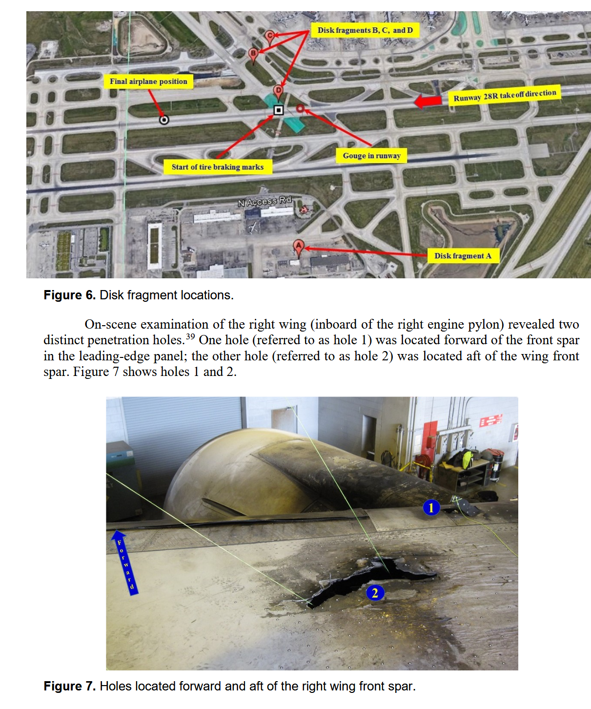

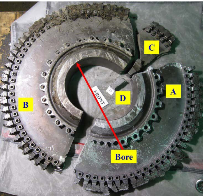

FalconJockey Geschrieben 8. November 2025 Geschrieben 8. November 2025 Laut NTSB-Briefing verlief der Start normal bis zur 37. Sekunde, als offenbar ein Feueralarm zu hören war. Dieser verblieb aktiv bis zum Ende der Aufnahme 25 Sekunden später Weiterhin hat sich der Pylon (Triebwerkshalterung) zusammen mit dem Triebwerk vom Flügel gelöst. Er hat sich später, vielleicht beim Aufschlag der Einheit vom Triebwerk gelöst Juan Browne fiel weiterhin auf Fotos auf, dass die Beschädigungen am Triebwerk sehr ähnlich wie das Schadensbild der American Airlines 767 vor ein paar Jahren aussah, bei der sich während des Startlaufs ein Teil der Turbine (heissester Teil des Triebwerks) zerlegt hat, was wiederum zu einem "uncontained engine failure" geführt hatte. Zum Glück geschah dies früh genug, um den Startlauf sicher abzubrechen Sowohl die MD11, als auch diese Boeing 767, hatten CF6-Triebwerke verbaut. 5 1 Zitieren

spornrad Geschrieben 8. November 2025 Geschrieben 8. November 2025 (bearbeitet) 8 hours ago, FalconJockey said: Laut NTSB-Briefing verlief der Start normal bis zur 37. Sekunde, als offenbar ein Feueralarm zu hören war. Dieser verblieb aktiv bis zum Ende der Aufnahme 25 Sekunden später Weiterhin hat sich der Pylon (Triebwerkshalterung) zusammen mit dem Triebwerk vom Flügel gelöst. Er hat sich später, vielleicht beim Aufschlag der Einheit vom Triebwerk gelöst Juan Browne fiel weiterhin auf Fotos auf, dass die Beschädigungen am Triebwerk sehr ähnlich wie das Schadensbild der American Airlines 767 vor ein paar Jahren aussah, bei der sich während des Startlaufs ein Teil der Turbine (heissester Teil des Triebwerks) zerlegt hat, was wiederum zu einem "uncontained engine failure" geführt hatte. Zum Glück geschah dies früh genug, um den Startlauf sicher abzubrechen Sowohl die MD11, als auch diese Boeing 767, hatten CF6-Triebwerke verbaut... Bei 7:40 sagt Juan nochmal, dass eigentlich die Engine / Pylon Attach Points als Sollbruchstelle designed sind. Der Abriss des Pylons von der Fläche weist deshalb auf ein unkontrolliertes, unvorhergesehenes Schadensbild hin. Möglicherweise ein weiterer Hinweis auf explosive Selbstzerlegung der Hot-Section. Deshalb suchen die auch mit Metalldetektoren nach weiteren Teilen, bei der AA lag ein Teil des Turbinenrads einen knappen Kilometer weit weg auf einem Hallenboden, nachdem es das Dach durchschlagen hatte. Die Crew kann einem wirklich nur leid tun, die hatten nicht die Spur einer Chance. RIP Aus dem NTSB Report 2016 AA, gleicher Triebwerkstyp, Teile Turbinenrad: Bearbeitet 8. November 2025 von spornrad 3 Zitieren
