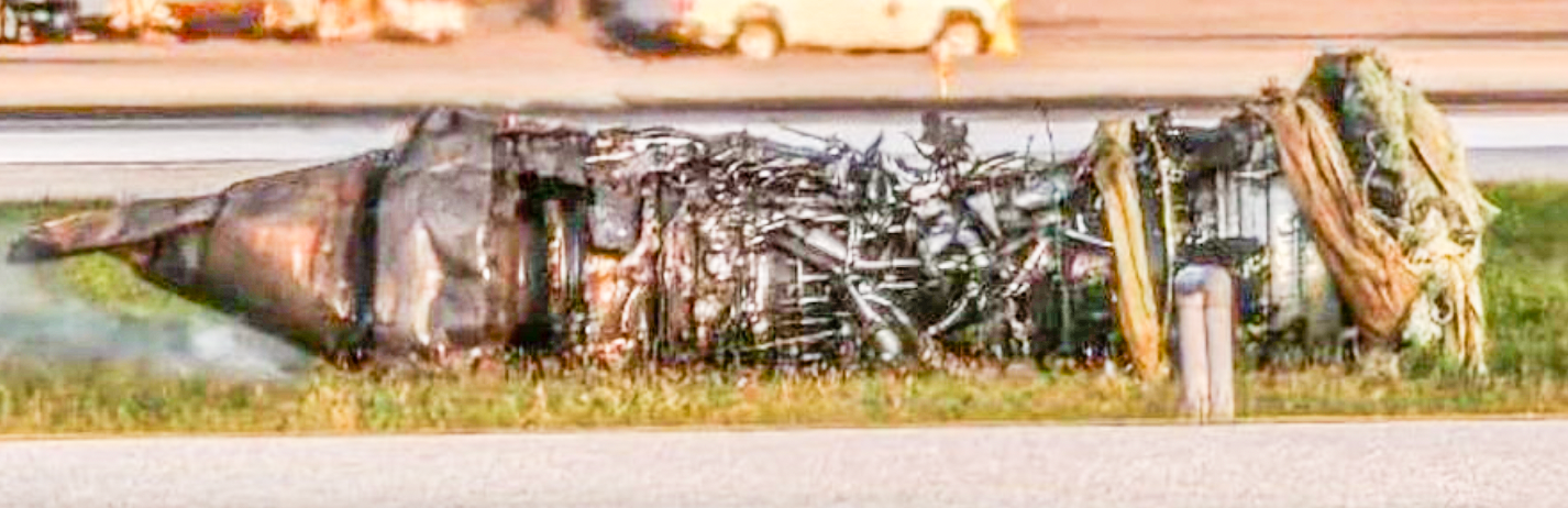

FalconJockey Geschrieben 8. November 2025 Geschrieben 8. November 2025 Aus PPRUNE: Sieht so aus, als ob die zweite Stufe der High Pressure Turbine fehlen würde. Wie man in dem Foto in Albrechts Beitrag sehen kann, gehen solche Teile sauber durch Strukturen durch, da steckt bei Startleistung sehr viel Energie drin: Energie = Masse * Geschwindigkeit (vereinfacht). Dies würde das Abscheren des Pylons erklären, alternativ halt die massive Unwucht nach Auswurf des Turbinenkranzes. Die Wartungsarbeiten vor dem Start standen vielleicht in Verbindung mit gemeldeten Vibrationen des Triebwerks und man liess das Flugzeug trotzdem starten, weil es keinen auffälligen Befund gab (Boroskop). 1 1 Zitieren

TSC Yoda Geschrieben 8. November 2025 Geschrieben 8. November 2025 Es sieht für mich alles zur Zeit nach einem uncontained engine failure aus, der so viel Energie in die Strukturen gegeben hat, dass die Scherbolzen nachgegeben haben. Ein uncontained engine failure ist jederzeit bei jedem Triebwerk möglich also von sich aus kein Grund für retirement eines Flugzeugtyps. Auch ist die MD11 kein Glamour-Prestige-Objekt, das kein Geld einnimmt, sondern ein seit Jahrzehnten zuverlässiges Arbeitspferd ohne Star-Allüren, wo es auf Gewinne ankommt. Es wird herausgefunden werden, was passiert ist und dann wird auf eben diesen Punkt in Zukunft genau geachtet. Just my thoughts... Gruß Markus 1 Zitieren

conaly Geschrieben 8. November 2025 Geschrieben 8. November 2025 (bearbeitet) vor 2 Stunden schrieb TSC Yoda: Es sieht für mich alles zur Zeit nach einem uncontained engine failure aus, der so viel Energie in die Strukturen gegeben hat, dass die Scherbolzen nachgegeben haben. Korrigiert mich, wenn ich falsch liegen sollte, aber sind die Scherbolzen nicht nur zwischen Triebwerk und Pylon drin? Der Pylon selbst ist ja fest mit der Tragfläche verbunden, doch in diesem Fall hat sich dieser ja ebenfalls gelöst. Bearbeitet 8. November 2025 von conaly Zitieren

spornrad Geschrieben 9. November 2025 Geschrieben 9. November 2025 (bearbeitet) Das Grounding des Typs ist ein Hinweis, dass NTSB ein Problem nicht nur am Triebwerk, sondern auch an der Zelle gefunden hat, vermutlich Fläche / Pylon. Das fast identische Triebwerk CF6 fliegt außer in der MD11 auch in der 767 und 747-400, die nicht gegrounded sind. Auch MD11 mit P&W Triebwerken sind gegrounded. Bearbeitet 9. November 2025 von spornrad 2 Zitieren

Phoenix 2.0 Geschrieben 9. November 2025 Geschrieben 9. November 2025 (bearbeitet) vor 51 Minuten schrieb Frank Holly Lake: Es steht außer Frage, das eine 2 TW Konstuktion das sicher weg gesteckt hätte, siehe 767 Vorfall. Da wären die Trümmern nicht ins ander TW gelangt, weil der Rumpf dazwischen sitzt. Und 1 TW hat dann immer noch genug Leistung um sicher in die Luft zu kommen. Bei sowas gehört m.E. auch der "Glücksfaktor" dazu. Ein sich von der Tragfläche lösendes Triebwerk unter hoher Leistung hat ein enormes Momentum, und kein Techniker kann genau bzw. für alle Eventualitäten vorausberechnen, wie jenes - vor allem nach einem (contained oder uncontained) engine failure - zu schwingen, sich zu "zerlegen" und ggf. von der Fläche zu lösen beginnt. Dann kann es nach dem Ablösen auch bei einem Zweistrahler theoretisch wie praktisch das Leitwerk so stark beschädigen, dass das Flugzeug unkontrollierbar würde. Was natürlich stimmt ist, dass ein moderner Zweistrahler nach 50% Leistungsverlust aus der Situation hätte steigen und eine Platzrunde einleiten können. Die Wahrscheinlichkeit ein Surge wegen herumfliegender Teile wäre zudem viel geringer bzw. kaum möglich gewesen, im Vgl. zur Engine 2 eines Trijets. Was in diesem Zusammenhang interessant wäre ist, ob man bei so einem Feuer - welches man u.U. nicht mehr über Ventile abdrehen hätte können (siehe Diskussion weiter oben) - die Platzrunde bis zur Notlandung noch geschafft hätte. Das Grounding könnte nun u.U. damit zusammenhängen, dass man sicherstellen will, dass keine weiteren MD-11 mit solchen "Schweissarbeiten" an den Pylonen herumfliegen. Es wird sich die Frage stellen, inwieweit an Teilen und Baugruppen, wo immense Kräfte wirken, Kompromisse eingegangen wurden/werden, anstatt zertifizierte Neuteile zu verwenden. Gruß Johannes Bearbeitet 9. November 2025 von Phoenix 2.0 2 Zitieren
Maxrpm Geschrieben 9. November 2025 Geschrieben 9. November 2025 (bearbeitet) 3 hours ago, Phoenix 2.0 said: Das Grounding könnte nun u.U. damit zusammenhängen, dass man sicherstellen will, dass keine weiteren MD-11 mit solchen "Schweissarbeiten" an den Pylonen herumfliegen. Es wird sich die Frage stellen, inwieweit an Teilen und Baugruppen, wo immense Kräfte wirken, Kompromisse eingegangen wurden/werden, anstatt zertifizierte Neuteile zu verwenden. Gruß Johannes Da gibt es vielleicht ein Grundsätzliches Irrtum zur Wartung schweren Flugeräts. wenn ein Wartungsbetrieb bei einer Inspektion ein Problem findet etwa Korrision oder einer Riss, dann darf diese sProblem niemals nach eigener Erfahrung repariert werde. Das Problem wird dokumentiert, photographiert und of unter Beilage eines Reperaturvorschlages an das Herstellerwerk geschickt. Nur dieser sogenannte TC Holder kann eine Reperatur autorisieren. Dieser sogenannte Query ((Anfrage) besteht meistens aus mehreren Videokonferenzen zwischen den Ingenieur:innen des TC Holders und denen des Wartungsbetriebes. wenn bei Korrision noch genügend Materialreserve vorhanden ist wird ein entfernen der korrigierten Schicht für eine gewisse Tiefe mit einer gewissen Methode autorisiert. Etwa Abschleifen um 0,2 Millimeter. Wenn nach den 0,2 mm noch Korrision vorhanden ist muss das Teil ausgetauscht werden. Bei einem Riss in einem tragenden Teil besteht die Reparatur immer aus einem Austausch. Die Frage ist dann welche Teile ausgetauscht werden, wie man zu diesem Teil vordringen kann und wie der Austasch zu erfolgen hat. ein schweißen oder dergleichen von tragenden Teilen nicht vorstellbar. wolfgang Bearbeitet 9. November 2025 von Maxrpm 8 Zitieren

reverser Geschrieben 10. November 2025 Geschrieben 10. November 2025 Am 9.11.2025 um 09:52 schrieb Frank Holly Lake: Im Netz ist zu lesen, das dieses Pylon einen Riss hatte und von einer Fachfirma geschweißt wurde. Anfänglich war ich geschockt über diese Aussage: Dass ein Riss in einem tragenden Element dieser Grössenordnung einfach mal so geschweißt werden soll! Zitat Bei einem Riss in einem tragenden Teil besteht die Reparatur immer aus einem Austausch. Die Frage ist dann welche Teile ausgetauscht werden, wie man zu diesem Teil vordringen kann und wie der Austasch zu erfolgen hat. ein schweißen oder dergleichen von tragenden Teilen nicht vorstellbar. wolfgang Ich war froh darüber, dass "Maxrpm", diese Aussage fachkundig entkräftet hat: Von maximalem Gerücht zu minimalster Wahrscheinlichkeit. Gruss Richard 1 Zitieren

cosy Geschrieben 14. November 2025 Geschrieben 14. November 2025 Am 8.11.2025 um 12:28 schrieb FalconJockey: steckt bei Startleistung sehr viel Energie drin: Energie = Masse * Geschwindigkeit (vereinfacht). Dies würde das Abscheren des Pylons erklären, alternativ halt die massive Unwucht nach Auswurf des Turbinenkranzes. Ich möchte dazu ein paar wenige grundsätzliche Gedanken (Physik extrem gestrippt) beitragen: Wenn eine rotierende Masse im Raum bewegt wird, dann sind neben den statischen Kräften (deren Formel Du andeutest) die viel stärker wirkenden dynamischen Effekte zu beachten. Ich nehme immer das Beispiel des Eiskunstlaufs: Wenn die Dame sich beschleunigt, um eine Piroutte zu vollbringen, dann macht sie einen kräftigen Drehimpluls mit weit ausgestreckten Armen (und oft auch dem passiven Bein). Einmal in Drehung, zieht sie alle Körperteile gegen ihre vertikale Schwerpunktlinie, und -hoppla- beschleunigt sich die Drehgeschwindigkeit enorm. Sie muss dabei aufpassen, dass sie diese Massenverlagerung genau zentralsymmetrisch macht, sonst fliegt sie um oder dreht sich nicht mehr um ihr Körperzentrum (es 'eiert'). Ein Strahltriebwerk besteht aus einem gewichtigen zentral rotierenden Körper (Schaft mit kalten und heissen Schaufeln..) mit grosser Masse. Solange dieses Teil komplett ausgewuchtet ist (alle Schaufeln an ihrem Platz) und das Flugzeug im Raum keine Richtungsänderung macht, gibt es keine kinetischen (Zusatz-) Kräfte auf den Pilon, abgesehen von der Masse , der Schubkraft und den aerodynamischen Effekten im Flug. Wenn das Flugzeug z.B. eine gerissene Rolle im 'Vierteltakt' fliegen würde, entstünden extreme Kräfte auf die Lager sowie die Pilons, welche grösser sind als die statischen Kräfte. Die Turbine ist zu komplex, um den Gedanken weiter zu entwickeln. Nehmen wir anstelle also einen Zweiblatt-Propeller stellvertretend, um den Einfluss einer Asymmetrie durch verlohrene Schaufeln zu betrachten: Dazu nehmen wir extrem vereinfacht an, dass der Propeller die Form eines Stabes hat mit einer kreisförmigen Schnittfläche. Der Stab ist in der Mitte seiner Länge an den antreibenden Motorflansch befestigt. Das Trägheitsmoment eines 2-Blattpropellers beträgt somit vereinfacht: J=(m*d^2)/12 m= Masse des Propellers (Nabe vernachlässigt) d= Propellerdurchmesser (von einer Blattspitze zur Anderen) J= Trägheitsmoment [kg·m²] Das Treigheitsmoment eines beschädigten Propellers mit nur noch einem Blatt (also die halbe Masse): J=(m*d^2)/16 Das bedeutet, dass ein nur halb so schweres rotierendes Teil , das aber eine totale Asymmetrie (Unwucht) hat, 75% des Trägheitsmoments des (doppelt schweren) ganzen Propellers entwickelt! Dabei sind die nun extrem entstehenden Kräfte noch schön innerhalb der Ebene der Kreisbewegung. Man spricht in der Mechanik von statischer Unwucht. Dabei beginnt der Propellerflansch (der Motor) um den neuen Massenschwerpunkt zu schwingen. Bei der Turbine: wenn in jedem Kranz an der gleichen Stelle je eine Schaufel fehlt, dann würde die Turbine mit ihrer Resonanzfrequenz um die eigentliche Achse schwingen. Ganz kritisch wirds (was näher an der Realität ist), wenn die fehlenden Schaufeln andere weiter hinten ausgeschlagen haben, und vielleicht sogar an anderen radialen Positionen. Nun schwingt das ganze Triebwerk einerseits um seine Längsachse (mit drehzahlabhängig sehr hohen Kräften) und anderererseits entstehen multiple Pendelschwingungen ausserhalb der Drehachse. Man kann sich das wie Konusse vorstellen. Nun wird die Welle mit extremen dynamischen Biegekräften beansprucht und die Schwingungen überlagern sich und können zu einem vielfachen der eigentlich vorhandenen und installierten Masse führen. Cosy 1 Zitieren
