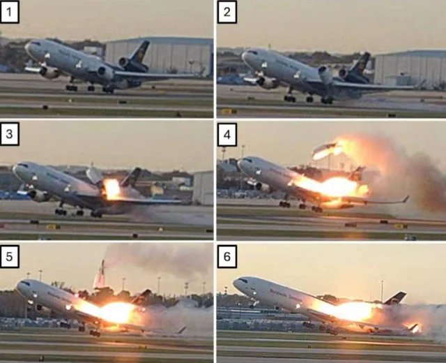

FalconJockey Geschrieben 20. November 2025 Geschrieben 20. November 2025 Ein Bild sagt mehr als tausend Worte: Also kein Triebwerkszerleger, sondern ein Bruch des Pylons, tragisch. 1 1 Zitieren

Johnny Geschrieben 20. November 2025 Geschrieben 20. November 2025 Wurde das Video, aus dem die Screenshots sind, auch veröffentlicht? Zitieren
FalconJockey Geschrieben 20. November 2025 Geschrieben 20. November 2025 Nein, sieht nicht so aus. Zitieren

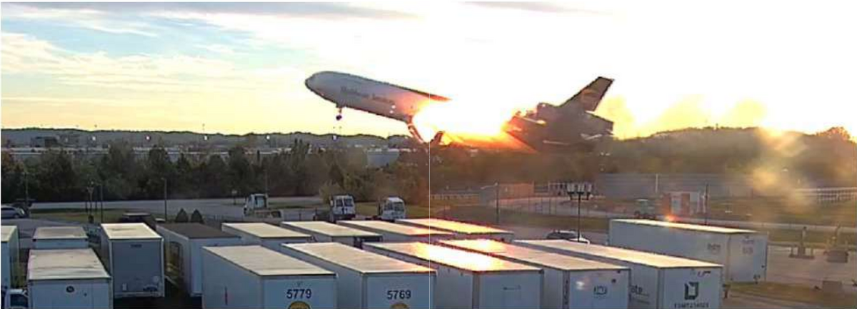

Urs Wildermuth Geschrieben 20. November 2025 Geschrieben 20. November 2025 vor 2 Stunden schrieb FalconJockey: Ein Bild sagt mehr als tausend Worte: Da gibt es noch eins: Hier ist klar zu sehen, dass die MD11 beim überqueren des Zauns ziemlich normale Fluglage hatte, ebenso scheint es keinen Unterbruch in der Flügelvorderkante zu geben. Das Ruder ist voll nach rechts ausgeschlagen, was normal wäre beim Ausfall eines linken Triebwerks. Kurz nach diesem Foto ist die MD11 mit dem linken Fahrwerk mit einem Gebäude der UPS kollidiert. DIe Frage wäre nun, ob dieser Aufschlag und das mitreissen des Daches möglicherweise die Fahrt soweit verlangsamt hat, dass es zu einem Stall kam oder aber dass das linke Hauptfahrwerk den Holm beschädigt hat, so das der Flügel wie bei den Landeunfällen abbrach. Was der preliminary auch nicht beantwortet ist die Performance der anderen Triebwerke. Während auf den Bilder 1-6 hinter dem Mitteltriebwerk Feuer erscheint, ist hier nichts davon zu sehen. Die Frage ob das Feuer vom Wing her den Intake der No 2 erreicht hat muss daher offen bleiben bisher. 1 Zitieren
FalconJockey Geschrieben 20. November 2025 Geschrieben 20. November 2025 Gut beobachtet! Ich hätte mir auch gewünscht, dass sie im Zwischenbericht etwas für Triebwerk 2 schreiben würden, was aber nicht geschehen ist. Mit Triebwerken 2 und 3 wären die sicher rausgestiegen und zurückgelandet. Zitieren
