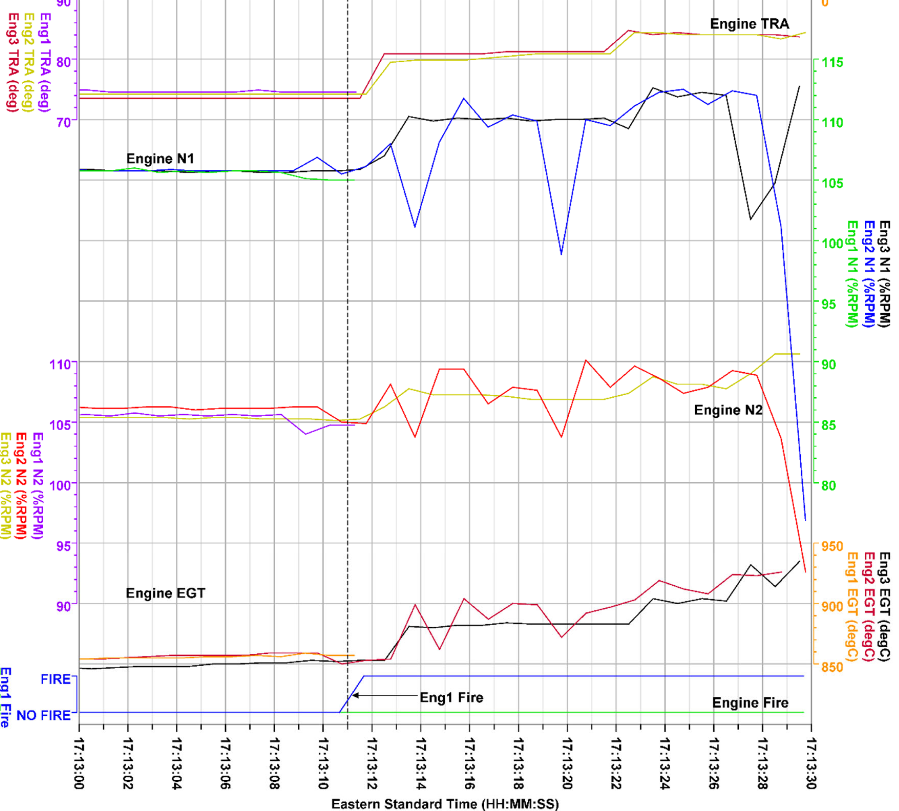

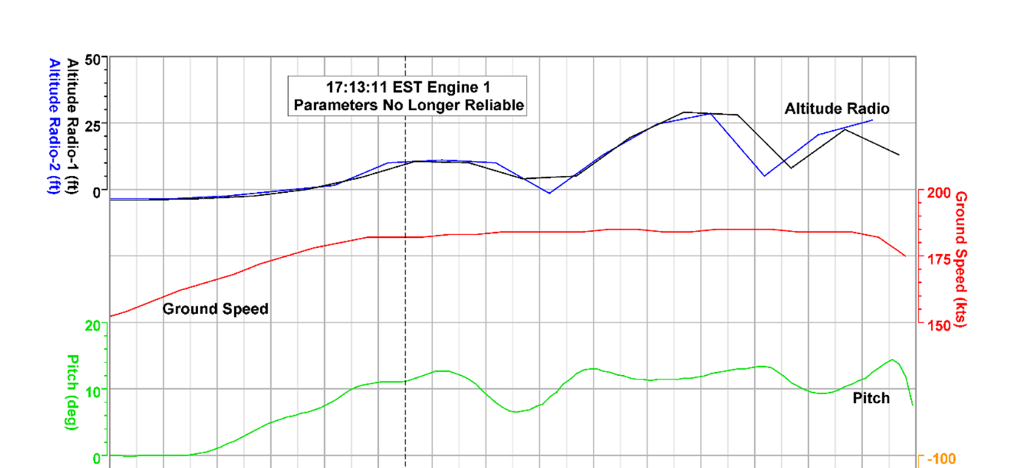

Frank Holly Lake Geschrieben 16. Januar Geschrieben 16. Januar (bearbeitet) Und der wird auch schon fleißig woanders diskutiert. Das TW 1 war weg. OK Man kann sehen wie auf TOGA erhöht wurde. TW 2 hatte meherer kleinere Leistungseinbrüche erholte sich aber schnell wieder, kein Ausfall wie hier zuerst spekuliert wurde. TW 3 lief von der N2 Drehzahl auch bis kurz vor dem Aufprall auf Toga. Für mich erklährt es das starke rollen nicht. Schub haben sie zu ca 60 % gehabt. Und die Geschwindigkeit brach nicht groß ein bis 3 Sekunden vor Ende der Aufzeichnung, also erst beim Einschag. Immer um die 190 Knoten. Ein starkes rollen kann nur passieren, wenn entweder die Steuerung beschädigt wurde oder die Strömung auf der Tragfläche abreißt. ( z.B Feuer) Kann es sein das das Feuer auf der Tragfläche den Auftrieb stark reduziert hat? Dann gibt es ein grundsätzliches Problem mit dem Design bei einer Pylonablösung. Die Pitch war fast immer über 10 Grad. Hätte man nicht die Nase senken müssen? Viele Fragen. Grüße Frank Aus einem andern Forum Bericht Seite 6 alle Paraneter https://www.ntsb.gov/investigations/Documents/DCA26MA024 Investigative Update.pdf Bearbeitet 16. Januar von Frank Holly Lake Zitieren
spornrad Geschrieben 16. Januar Geschrieben 16. Januar (bearbeitet) Sorry, das ist Unsinn. Man sieht klar, dass sofort nach Verlust von No.1 die Drehzahlen von No. 2 stark fluktuieren, war also sofort beschädigt. Wahrscheinlich FOD / Trümmer angesaugt. Sogar No. 3 hat ein Problem sichtbar in N1. Ca. drei s vor Aufschlag hört No. 2 sogar auf zu drehen. Diese Kurven sind Drehzahlen. Da erholt sich nichts, das sind Kompressorstalls. Der Schub fehlte sofort, wie man an konstanter Speed und Höhe sehen kann. Die hatten nur noch einen evtl. beschädigten Treiber, keine Chance. Viel wichtiger im NTSB-Bericht ist der Fakt, dass Boeing schon 2011 das Versagen des Spherical Bearings in der Triebwerksaufhängung kannte, aber als nicht sicherheitskritisch eingestuft hat. Gruss Albrecht Bearbeitet 16. Januar von spornrad 1 Zitieren
