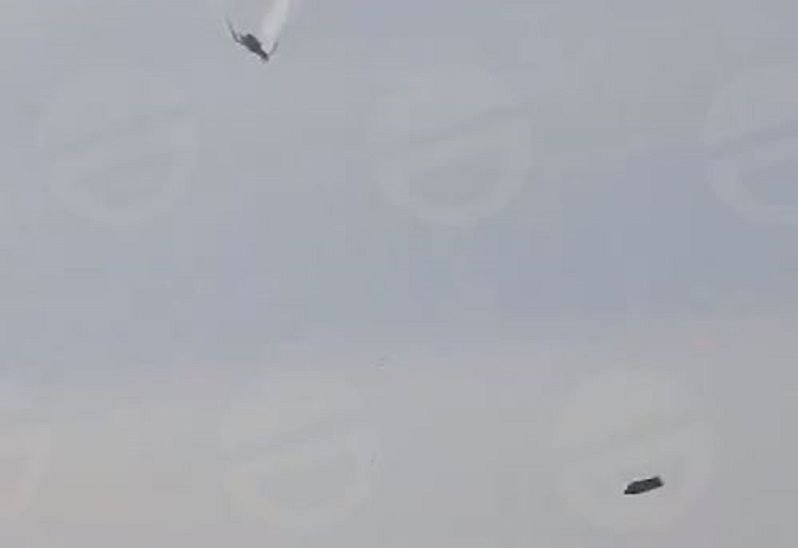

jodelboy Geschrieben 11. November 2025 Geschrieben 11. November 2025 Ein Militär-Transportflugzeug der türkischen Luftwaffe sei in der Nähe der Aserbaidschanischen Grenze in Georgien abgestürzt mit 20x Personen an Bord. Auf verschiedenen Videos ist ersichtlich dass der Flieger alles andere als in einem Stück vom Himmel kommt - Die beiden Tragflächen (inklusive den 4x Turboprop-Triebwerken) scheinen noch zusammengeblieben zu sein und trudeln wie ein Ahornsamen vom Himmel (..und "dumpen" dabei den Treibstoff aus den Tanks..), der Rest ist in Einzelteilen.. https://aviation-safety.net/wikibase/561817 https://www.flightradar24.com/blog/flight-tracking-news/major-incident/turkish-military-aircraft-tuaf543-crashes-in-georgia-november-11th-2025/ 2 Zitieren

Frank Holly Lake Geschrieben 11. November 2025 Geschrieben 11. November 2025 (bearbeitet) 11 November 2025 | 68-1609 | Lockheed C-130EM Hercules | Turkish Air Force near Sighnaghi | disintegrated mid-air Es ist unbekannt, weshab die Maschine in FL240 auseinander brach. Durch ein Flugmanöver oder Beschuss? Jedoch sind 20 Opfer zu beklagen. Mann sieht die Fügelsecktion ohne Heck und Cockpit runter trudeln. RIP Bearbeitet 11. November 2025 von Frank Holly Lake Zitieren

Frank Holly Lake Geschrieben 12. November 2025 Geschrieben 12. November 2025 (bearbeitet) Alle Motoren und Propeller sind noch dran. Auch ist zu sehen das Jetison durchgeführt wurde, deutlich an den beiden Flügelspitzen zu sehen. Gab es einen Notfall? Hat die Maschine ein CVR / FDR (DRU)? Ups hatte gestern das in Militär gepackt , dachte da wäre es besser aufgehoben. Grüße Frank Bearbeitet 13. November 2025 von Frank Holly Lake Kein Treibstoffablassen Zitieren
Pax707 Geschrieben 12. November 2025 Geschrieben 12. November 2025 vor 39 Minuten schrieb Frank Holly Lake: Alle Motoren und Propeller sind noch dran. Für mich fehlt ein Propeller, ist auf ein paar Screenshots zu dem Video zu sehen Zitieren
swisswingman Geschrieben 12. November 2025 Geschrieben 12. November 2025 vor 41 Minuten schrieb Frank Holly Lake: Alle Motoren und Propeller sind noch dran. Kann ich jetzt anhand der verfügbaren Videos weder zweifelsfrei bestätigen noch bestreiten. Zitieren
Hausi122 Geschrieben 12. November 2025 Geschrieben 12. November 2025 vor 56 Minuten schrieb Frank Holly Lake: Alle Motoren und Propeller sind noch dran. Auch ist zu sehen das Jetison durchgeführt wurde, deutlich an den beiden Flügelspitzen zu sehen. Gab es einen Notfall? Hat die Maschine ein CVR / FDR (DRU)? Ups hatte gestern das in Militär gepackt , dachte da wäre es besser aufgehoben. Grüße Frank Frank, das mit dem bewussten Fuel Jettison ist nicht unmöglich, aber doch eher unwahrscheinlich, weil mir dazu einfach keine Veranlassung einfällt. Bei der offensichtlichen Drehbewegung der Flügeleinheit um sich selbst entsteht eine nicht unerhebliche Zentrifugalkraft, welche den Fuel in den Flügeltanks nach aussen presst. Dort sind aber bei praktisch allen Flugzeugen die Fuel Vents, resp. Overflowvalves, über welche der Fuel ausläuft. Bei den fallenden Trümmern ist klar der Flügel mit allen vier Triebwerken und etwas tiefer, ebenfalls in einer Drehbewegung das gesamte Rumpfvorderteil bis zum Cockpit erkennbar. Einen solchen Bruch kann ich mir am ehesten bei einer massiven g-overload vorstellen, wobei bei einem eindeutigen g-overload bei einem C-130 Löschtanker beide Flügel an der Flügelwurzel nach oben abbrachen. Das Heck (Elevator) ist als fallendes Trümmerteil für mich nicht erkennbar, aber ev. auf einem Foto der Trümmer am Boden auf dem Rücken liegend eventuell sichtbar. (unsicher..) Hausi 5 Zitieren
HuPa Geschrieben 12. November 2025 Geschrieben 12. November 2025 (bearbeitet) Servus, ich kann ebenfalls NICHT mit Sicherheit sagen, ob ALLE Antriebe noch an den Tragflächen sind oder nicht. Dafür ist die Qualität des Videos einfach zu schlecht. Aber selbst wenn tatsächlich ein Triebwerk und/oder eine Luftschraube abgerissen sein sollten, lässt sich daraus nicht ableiten, ob sich diese Teile VOR dem Auseinanderbrechen des Luftfahrzeuges (möglicher Ursache) oder erst DANACH gelöst haben. LG Patrick Bearbeitet 12. November 2025 von HuPa Zitieren
Frank Holly Lake Geschrieben 12. November 2025 Geschrieben 12. November 2025 vor einer Stunde schrieb Hausi122: . Bei der offensichtlichen Drehbewegung der Flügeleinheit um sich selbst entsteht eine nicht unerhebliche Zentrifugalkraft, welche den Fuel in den Flügeltanks nach aussen presst. Dort sind aber bei praktisch allen Flugzeugen die Fuel Vents, resp. Overflowvalves, über welche der Fuel ausläuft. Hausi Ja macht Sinn, Danke. Auf dem Video kann man durch dem Rumpf duchsehen da ist kein Cockpit mehr dran. Das sieht man oben im Video rechts runterfallen. Aus dem Video und einen Forum. Aber das Heck fehlt. Das ist wohl zuerst vom Rumpf geternt worden. Und dass müsste etwas weiter weg liegen. Grüße Frank Zitieren
Dierk Geschrieben 12. November 2025 Geschrieben 12. November 2025 Das Cockpit bzw. der vordere Rumpf scheint direkt an der Flügelwurzel abgebrochen zu sein. Das pass nicht so ganz mit einem Schnitt aufgrund eines abgelösten Props. Zitieren

TK1907 Geschrieben 12. November 2025 Geschrieben 12. November 2025 Ein neues Video ist aufgetaucht, das anscheinend das Heck zeigt: https://www.instagram.com/reel/DQ-EPdQjoQE/?igsh=MWM3aWY2ZTRpNjdyOQ== 1 Zitieren
Ueli Zwingli Geschrieben 12. November 2025 Geschrieben 12. November 2025 Was mich etwas wundert ist, dass da ein Kameramann mir solch extremen Brennweitenumfang bereitstand. 2 Zitieren
PSchaefer Geschrieben 13. November 2025 Geschrieben 13. November 2025 vor 6 Stunden schrieb TK1907: Ein neues Video ist aufgetaucht, das anscheinend das Heck zeigt: https://www.instagram.com/reel/DQ-EPdQjoQE/?igsh=MWM3aWY2ZTRpNjdyOQ== Fehlt da nicht das Seitenleitwerk? Ist das vorher oder nachher weggebrochen? Zitieren
