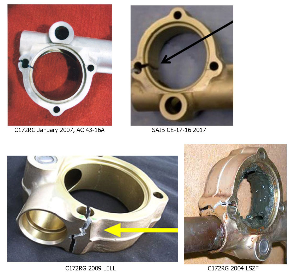

teetwoten Geschrieben 16. November 2025 Geschrieben 16. November 2025 (bearbeitet) Wenn es denn ein Bruch des actuators war, so hilft auch die Handpumpe nichts mehr, da das Zahnrad die Zahnstange überspringt. Beispiele solcher actuator Brüche: Es soll mal einem Piloten gelungen sein, trotz gebrochenem actuator das Fahrwerk zu verriegeln, indem er das Flugzeug um die Längsachse hin und her rollte (aus January 2007, AC 43-16A: The pilot was able to rock (this L/H gear) into the down and locked position and make a safe landing). Stefan Bearbeitet 16. November 2025 von teetwoten 1 Zitieren
FalconJockey Geschrieben 16. November 2025 Geschrieben 16. November 2025 vor 3 Stunden schrieb teetwoten: Es soll mal einem Piloten gelungen sein, trotz gebrochenem actuator das Fahrwerk zu verriegeln, indem er das Flugzeug um die Längsachse hin und her rollte (aus January 2007, AC 43-16A: The pilot was able to rock (this L/H gear) into the down and locked position and make a safe landing). Dazu muss es aber erst einmal ausgefahren werden und das war in diesem Fall hier nicht so, wie es scheint. Zitieren
teetwoten Geschrieben 16. November 2025 Geschrieben 16. November 2025 vor 5 Minuten schrieb FalconJockey: Dazu muss es aber erst einmal ausgefahren werden und das war in diesem Fall hier nicht so, wie es scheint. Die Hauptfahrwerkfederbeine fallen durch Eigengewicht nach unten. Die Schwierigkeit besteht dann darin, diese gegen den Fahrtwind nach vorne zu verriegeln, was diesem Piloten offenbar gelang (https://www.faasafety.gov/files/gslac/library/documents/2018/Sep/161074/Cessna 172RG, Cracked L_H Landing Gear Actuator, ATA 3233.pdf). Vor einer Bauchlandung würde ich es auch probieren.... Stefan Zitieren
FalconJockey Geschrieben 16. November 2025 Geschrieben 16. November 2025 vor 47 Minuten schrieb teetwoten: Die Hauptfahrwerkfederbeine fallen durch Eigengewicht nach unten. Aber was, wenn dies nicht möglich gewesen ist und dies der eigentliche Grund für das Versagen des Fahrwerks gewesen ist. Bei der Falcon mussten wir nach einer "free fall extension" auch mit viel Ruder nach links und dann nach rechts slippen, um das Verriegeln der Hauptfahrwerksbeine zu erreichen. 1 Zitieren
