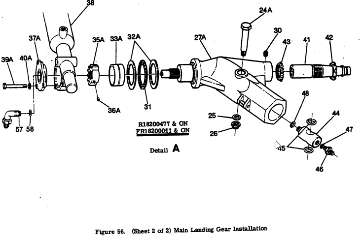

cosy Geschrieben 16. November 2025 Geschrieben 16. November 2025 Am 15.11.2025 um 15:39 schrieb teetwoten: osy Bitte nicht ganz so kompliziert: Na ja, Vergleich diese Kinetik mit anderen leichten Einmots, und man sieht , dass die meisten Lösungen eine einzige Bewegung ausführen (Achse des Rads in Bezug auf Fix am Rumpf. Falls wie bei der Cessna ohne Klappen, ist auf jeden Fall die Anzahl Teile, die Komplexität deren Fertigung , die Toleranzen (in Summe) und die Kosten bedeutend einfacher zu haben... und damit tendenziell auch die Langlebigkeit, Wartungsaufwand und Ausfallsicherheit . Das kann absolut nur mit guten Statistikdaten bewiesen werden, aber da Du offenbar mit Singles in der Werkstatt zahlreiche Erfahrung hast, wäre es interessant, wenn Du Deine Aussage mit eurer Erfahrung belegst (Ich weiss, hinter jedem Einzelfall gibt es Wenn und Aber's) Cosy Zitieren
teetwoten Geschrieben 16. November 2025 Geschrieben 16. November 2025 vor 55 Minuten schrieb cosy: Na ja, Vergleich diese Kinetik mit anderen leichten Einmots, und man sieht , dass die meisten Lösungen eine einzige Bewegung ausführen (Achse des Rads in Bezug auf Fix am Rumpf. Die Cessna auch. Es gibt nur eine einzige Rotationsachse zum Ein- und Ausfahren; eben, ziemlich raffiniert! vor 55 Minuten schrieb cosy: Das kann absolut nur mit guten Statistikdaten bewiesen werden, aber da Du offenbar mit Singles in der Werkstatt zahlreiche Erfahrung hast, wäre es interessant, wenn Du Deine Aussage mit eurer Erfahrung belegst (Ich weiss, hinter jedem Einzelfall gibt es Wenn und Aber's) Die Bilder stammen alle aus dem Internet ausser dasjenige von LSZF das ich selber photographiert habe. Aber eben, wir müssen den tatsächlichen Grund für die Bauchlandung abwarten! Stefan 2 Zitieren
cosy Geschrieben 16. November 2025 Geschrieben 16. November 2025 vor 2 Stunden schrieb teetwoten: Die Cessna auch. Es gibt nur eine einzige Rotationsachse zum Ein- und Ausfahren; eben, ziemlich raffiniert! Es freut mich, dass man hier und jetzt noch etwas lernen, resp. korrigieren kann, das man jahrelang als glaubte! Ich hab extra im Parts-Catalogue die Skizze gesucht: und tatsächlich Du hast recht!! Das hat mich etwas verblüfft, denn ich war (inzwischen seit etwa 18 Jahren) der irrigen Meinung, es gebe da 2 Sequenzen beim "Ausdrehen der Bienchenbeine". Der Ursprung: Als ich in Dijon damals ein "Classe B- Qualifikation"*absolvierte ( mit anschliessender theor. und praktischer Prüfung), war das fliegerische Programm auf C177RG Cardinal, PA28 Arrow und PA32 (6-sitzig) und die Theorie auf PA28* und C17*- ausgelegt. Zum Theorieteil mit Studium der Mechanik/Hydraulik war auch ein Werkstattbesuch (damals noch mit viel MIL-Betrieben f. Mirage und Alphajet) im Programm. Dort wurde "einen zweistufigen Bewegungsablauf" bei der Cessna 177RG vorgeführt. Die Begründung des Anhalten, Baumeln und dann fertig einziehen wurde mit 2 kinetischen Abläufen erklärt. Nun endlich, nach einigen Stunden auf C172RG, C177RG lichtest Du mir den Nebel. Nur werde ich wohl nicht mehr Cessnas mit Wackelbeinen fliegen, denn ich muss meine eigene Lady (mit erstarrten Beinen, dafür elegant und ganz aus Carbon mit BRS) auf wirtschaftliche Stundenzahlen bringen... Cosy *) vor EASA (-FCL) Standards europaweit war die nationale SEP Qualifikation in Frankreich wie folgt: classe A : Single bis 2.7t ohne [Turbo, C/S, RG], Classe B: 2.7t , complex [mit Turbo, RG, C/S], Classe C : bis 5.7, Turboprop (SET); Classe D : bis 5.7t, 1 Strahltriebwerk (SET) 1 Zitieren
