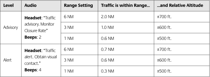

F-LSZH Geschrieben 9. September 2014 Geschrieben 9. September 2014 (bearbeitet) Ich glaube, Du hast die Funktionsweise von FLARM nicht verstanden. Frage an die FLARM-Piloten: (wie) nutzt Ihr das FLARM in der Volte? Ich ignoriere da nämlich mein PCAS, und wenn es piepst schaue ich noch intensiver nach draussen, aber nicht auf's Display. Ich bin der Meinung, dass wir mit dem Funkgerät und zwei Augen (oder vier, wenn man einen Passagier hat) schon das für die Volte geeignetste Kollisionswarnsystem haben. Das funktioniert aber nur, wenn man aktiv mithört und alle Positionsmeldungen absetzt. Nicht so wie zum Beispiel bei diesem Unfall zwischen einer Mooney und einer Cessna in Iowa, wo der Mooney-Pilot den Funk offenbar für überflüssig hielt, und dann im Short Final beide zusammengestossen sind - glücklicherweise auch nur mit zwei Leichtverletzten, aber völlig vermeidbar: http://www.ntsb.gov/aviationquery/brief.aspx?ev_id=20090804X43510&key=2 Ciao Friedrich Bearbeitet 9. September 2014 von F-LSZH Zitieren

F-LSZH Geschrieben 10. September 2014 Geschrieben 10. September 2014 Ich habe den Verdacht, dass auch Du nicht verstanden hast, wie das FLARM funktioniert. Ich bin noch nie damit geflogen, da ich ja ein PCAS einsetze. Darum habe ich ja hier eine Frage an die FLARM-Piloten gestellt, um die Funktionsweise und Unterschiede zu verstehen. Beim PCAS werden folgende Schwellenwerte zur Generierung eines Alarms genutzt: Da ich das Gerät auf Range 6nm eingestellt habe, gibt es in der Volte durchaus häufiger mal einen Advisory oder Alert, der aber dann nicht bedeutet, dass eine Kollision unmittelbar bevorsteht. Daher sind der Funk und das Rausschauen in dieser Situation für mich nützlicher als die Anzeigen des PCAS. FLARM scheint hier aufgrund seiner Ausrichtung auf Segelflieger eventuell geeignet zu sein, Flugzeuge zu separieren, die wie in der Volte nahe beieinander fliegen. Es wäre daher trotzdem schön, wenn mir ein FLARM-Nutzer noch auf meine Frage antworten würde, ob er das Gerät auch tatsächlich in der Volte nutzt um sich von anderem Traffic zu separieren. Florian, wie ist das bei deinem TCAS? In einer VFR-Platzrunde dürfte das doch auch nur von beschränktem Nutzen sein? Ciao Friedrich Zitieren
