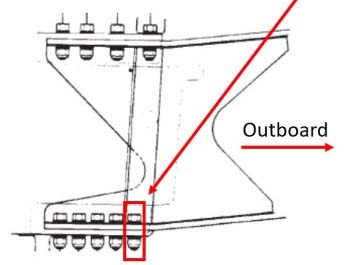

teetwoten Geschrieben 20. April 2018 Geschrieben 20. April 2018 Nur mal soviel: die erste Bohrung in einer Schraubenreihe auf Zug wirkt schwächend wegen der Kerbwirkung. Vorangehende kleinere Schrauben könnten die Kerbwirkung vermindern (kontinuierlicherer Spannungsfluss) werden aus Kostengründen aber oft nicht eingesetzt... Gruss Stefan 2 Zitieren
cosy Geschrieben 20. April 2018 Geschrieben 20. April 2018 Nur mal soviel: die erste Bohrung in einer Schraubenreihe auf Zug wirkt schwächend wegen der Kerbwirkung. Vorangehende kleinere Schrauben könnten die Kerbwirkung vermindern (kontinuierlicherer Spannungsfluss) werden aus Kostengründen aber oft nicht eingesetzt... Gruss Stefan das ist aber schon sehr aus der Hüfte geschossen. und blind. Es gibt 1001 Ursachen für dieses Ereignis. Zitieren
teetwoten Geschrieben 20. April 2018 Geschrieben 20. April 2018 das ist aber schon sehr aus der Hüfte geschossen. und blind. Es gibt 1001 Ursachen für dieses Ereignis. Wüsste nicht wo da ein Hüftschuss sein soll (siehe Link von Beitrag #1): 2 Zitieren
cosy Geschrieben 20. April 2018 Geschrieben 20. April 2018 Wüsste nicht wo da ein Hüftschuss sein soll (siehe Link von Beitrag #1): Jetzt mal eins nach dem Andern. die Scherkraft im ersten Loch, vln der Du ausgehst ist nur geringfügig anders als in den nachfolgenden, weil das (ausserdem hohe} Anzugsmoment der Schrauben eine hohe Flächenpressung verursacht und somi die Hauptkräfte über die Haftreibung grossflächig verteilt werden - sprich gering werden pro mm2 Zitieren
teetwoten Geschrieben 20. April 2018 Geschrieben 20. April 2018 Jetzt mal eins nach dem Andern. die Scherkraft im ersten Loch, vln der Du ausgehst ist nur geringfügig anders als in den nachfolgenden, weil das (ausserdem hohe} Anzugsmoment der Schrauben eine hohe Flächenpressung verursacht und somi die Hauptkräfte über die Haftreibung grossflächig verteilt werden - sprich gering werden pro mm2 Nicht die Scherkraft im Bolzen sondern die Spitzen der Normalspannungen im Gurtquerschnitt ausserhalb der Bohrung. Vergleiche die mal mit dem ungestörten Spannungsfluss im vollen Querschnitt ohne Bohrung (Kerbfaktoren kannst Du den einschlägigen Handbüchern entnehmen)! Im Übrigen verlässt man sich in der Flugzeugstatik nicht auf die Reibung durch Anzugsdrehmomente. Schau mal wieviele Bolzen zB bei Fahrwerksbefestigungen lose sind und wie fatal sich das "Fretting" auswirkt, wenn die Mechaniker bei den Kontrollen lose Bolzen nicht nachziehen... Stefan 3 Zitieren

cosy Geschrieben 21. April 2018 Geschrieben 21. April 2018 Nicht die Scherkraft im Bolzen sondern die Spitzen der Normalspannungen im der ausserhalb der Bohrung. Vergleiche die mal mit dem ungestörten Spannungsfluss im vollen Querschnitt ohne Bohrung (Kerbfaktoren kannst Du den einschlägigen Handbüchern entnehmen)! Im Übrigen verlässt man sich in der Flugzeugstatik nicht auf die Reibung durch Anzugsdrehmomente. Schau mal wieviele Bolzen zB bei Fahrwerksbefestigungen lose sind und wie fatal sich das "Fretting" auswirkt, wenn die Mechaniker bei den Kontrollen lose Bolzen nicht nachziehen... Stefan Es ist mir schon klar, dass generell nicht per Haftreibung, sondern Formfaktor Kräfte übertragen werden. Aber genau im Falle von Haupt-und Nebenholm gibt es in der GA einige Beispiele, wo grossflächige Flächenpressung geziehlt eine Rolle spielt. Es ist per Laborversuch oder Simulation belegbar, dass Dein Fall des PA28 Holms die eingeleiteten Kräfte nicht so verteilt sind, wie Du das eingehend geschildert hast. Ein sonderfall sind Schwingungen... Zitieren
MarkusP210 Geschrieben 21. April 2018 Geschrieben 21. April 2018 (bearbeitet) Gemäss Link aus Thread 1 ganz offenbar ja auch Risse an der anderen Seite. Gute Nacht für PA28 Besitzer mit dem/den AD's die da kommen werden... dass Dein Fall des PA28 Holms die eingeleiteten Kräfte nicht so verteilt sind, wie Du das eingehend geschildert hast Aha, und wie dann? Ich würde auf jeden Fall genau dasselbe vermuten (und ab sofort nur noch mit einem mulmigen Gefühl in diesem Flugzeug fliegen). Markus Bearbeitet 21. April 2018 von MarkusP210 1 Zitieren
teetwoten Geschrieben 22. April 2018 Geschrieben 22. April 2018 (bearbeitet) Es ist mir schon klar, dass generell nicht per Haftreibung, sondern Formfaktor Kräfte übertragen werden. Aber genau im Falle von Haupt-und Nebenholm gibt es in der GA einige Beispiele, wo grossflächige Flächenpressung geziehlt eine Rolle spielt. Es ist per Laborversuch oder Simulation belegbar, dass Dein Fall des PA28 Holms die eingeleiteten Kräfte nicht so verteilt sind, wie Du das eingehend geschildert hast. Ein sonderfall sind Schwingungen... Also, bei einer Schraubverbindung interessieren nicht primär die axiale Flächenpressung, sondern die Spannungsspitzen am Lochrand wegen der Kerbwirkung und die Lochleibung. Überlege Dir mal die Funktionen von Haupt- und "Neben"-Holmen aufgrund ihrer Befestigungen an den demontierbaren Übergängen. Hilfsholme haben oft nur einen Verbindungspunkt weil sie Querkraft (Torsionsbeitrag) und nicht Biegung übertragen müssen. Statiker gewähren ihnen sogar eine theoretische Rotation zu, um nicht unnötig statisch unbestimmt zu werden (als man noch von Hand rechnete). Mich würden Deine im Laborversuch oder Simulation belegten Beispiele grossflächiger Flächenpressung sehr interessieren. Schwingung ist ein ganz anderes Thema, das hier den Rahmen sprengen würde. Biege- und Torsionselemente sind im Leichtbau grundsätzlich immer schwingungsfähig, wobei es ungedämpfte Schwingungen in der Fliegerei sowieso nicht (lange) geben würde... Stefan Bearbeitet 22. April 2018 von teetwoten 2 Zitieren

teetwoten Geschrieben 17. Januar 2021 Geschrieben 17. Januar 2021 Nun ist es draussen, das AD welches diesem Unfall folgt: https://rgl.faa.gov/Regulatory_and_Guidance_Library/rgad.nsf/0/e7c6578b69cdce7d8625865e005b20fe/$FILE/2020-26-16.pdf Als erstes soll mit einer speziellen Formel die "factored service hours" bestimmt werden. Danach wird entschieden, ob das AD durchgeführt werden muss. Das AD sieht alsdann eine Demontage der Flügel mit Rissprüfung in der kritischen Bohrung vor. Es dürften ein paar Tausend PA28 und PA32 weltweit betroffen sein. Erstaunlich, dass das AD lediglich eine Kontrolle vorsieht und nicht etwa eine Verstärkung, wie zB bei den Beechcrafts 18 oder King-Airs, bei welchen zusätzliche Gurten angebracht werden konnten. Schade, dass anlässlich der Konstruktion alles Bolzen gleicher Grösse verwendet wurden ohne kontinuierliche Zunahme ihrer Durchmesser (Entlastungsbohrungen zur Reduktion des Kerbfaktors). Wäre kaum teurer gewesen, hätte aber das vorliegende Problem gar nicht erst aufkommen lassen. Hier zudem ein klassisches Tiefdeckerproblem, indem Spannungsspitzen harter Landungen meist durch die Flügel-/Rumpfbefestigung übertragen werden müssen (Reaktion) und sich alsdann auf die strukturelle Integrität im Fluge auswirken können.... Stefan 1 1 Zitieren
cosy Geschrieben 17. Januar 2021 Geschrieben 17. Januar 2021 (bearbeitet) Habe unsere Ping-Pong Diskussion nochmals gelesen. Das wär was für ein Kafeegespräch (oder Bier- nach dem Einhallen der Maschine). Deine Argumentation, die Du hier oben noch mal zusammengefasst hast von wegen Spannungsspitzen um's Loch gehen mir nach wie vor so nicht rüber. Das Thema ist interessant, weil ich ein Flugzeug fliege, das genau mit der gleichen Konstruktionsidee Holm und Holmschacht der Zelle verbindet- mit insgesamt 12 x M10 Schrauben V2-A. Ich war bisher die Meinung, diese "Centilever" Hebelarmfunktion des Holms mit der Krafteinleitung über eine grossflächig mit je (li+re) 6 Schrauben über die ganze Holmhöhe vorgespannte Fläche ergibt eine Krafteinleitung, welche dem klassischen Sandwichbau ähnelt. Natürlich sind dann Anomalien und unregelmässige Stellen Grund für Spannungserhöhung- aber die Kraft wird doch so mit einfachsten Mitteln extrem grossflächig eingeleitet. Und durch die Vorspannung des Pakets wird die Beschaffenheit der Bolzen/Borhung Kombination sowie ihre Dimension unwichtiger (wenn die aufgespannte Fläche sehr viel grösser ist als die Bohrung). Ich habe sogar nach Rücksprache mit dem Prüfer die Std.- Unterlegscheiben durch extragrosse ersetzt, damit die Anpressfläche pro Schraube nochmal grösser ist. Der Bereich des Kraftschlusses um die U-Scheibe Holmkastenwand-Holmpacket-Holmkastenwand- U-Scheibe verläuft eliptisch und die kraftschlüssige Fläche ist über 200% der U-Scheibenfläche gemäss einer Simulation. Vielleicht übersehe ich da was.. Auf kjeden Fall gibts ab nun vermutlich etwas günstigere PA-28 occasion.. Bearbeitet 17. Januar 2021 von cosy Zitieren
cosy Geschrieben 18. Januar 2021 Geschrieben 18. Januar 2021 Ein Video, in dem die Teile gezeigt werden und der das Problem sehr gut beschreibt: von Airframe components Zitat aus Piper Flyer Ass. "In 1987, William Johnson was an A&P mechanic and station manager for Yute Air in Dillingham, Alaska. Johnson, in addition to holding an A&P, also holds an Inspection Authorization (IA), and is an Airline Transport Pilot (ATP) with over 20,000 Alaska flying hours. During my annual trip to the Alaska Airman’s meeting at Anchorage International Airport (PANC) in early May 2018, Johnson told me that every PA-32 that he and his crew inspected following the 1987 AD had cracks in the suspect area. “I sent in over 40 Malfunction and Defect (M&D) reports to the FAA about cracks,” he explained during a recent phone conversation..." Zitieren
teetwoten Geschrieben 18. Januar 2021 Geschrieben 18. Januar 2021 vor 8 Stunden schrieb cosy: Spannungsspitzen um's Loch Die erste Bohrung in Richtung Spannungsfluss ist die kritischste! Stefan Zitieren
