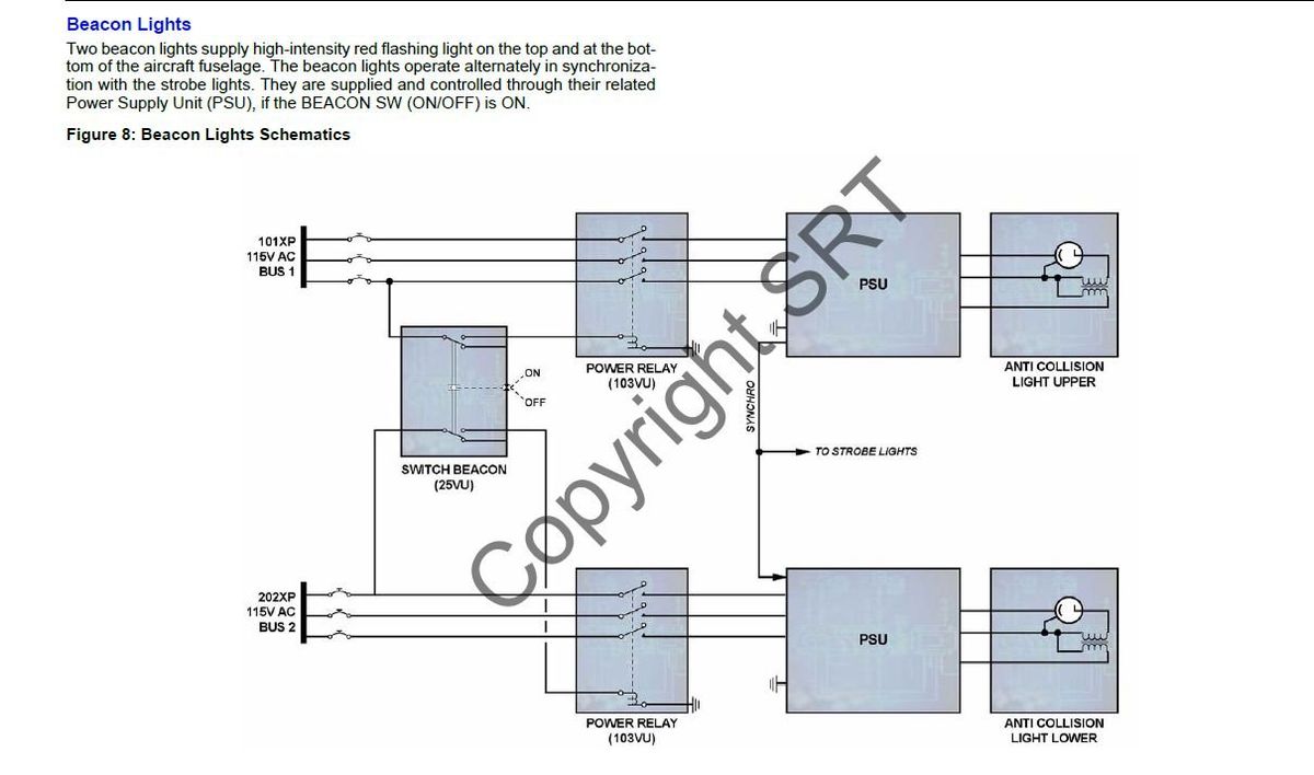

Shaulin
Kleine Anmerkung meinerseits, es macht sehr wohl einen Unterschied ob die Beacon eingeschaltet sind oder nicht, soweit ich mich noch erinnern kann ans A320 Type Training ist in der Beacon Light PSU ein Taktgeber für die Strobelights verbaut, heisst falls die Strobe Lights ohne Beacon eingeschaltet sind fallen sie sozusagen aus dem "Takt"
