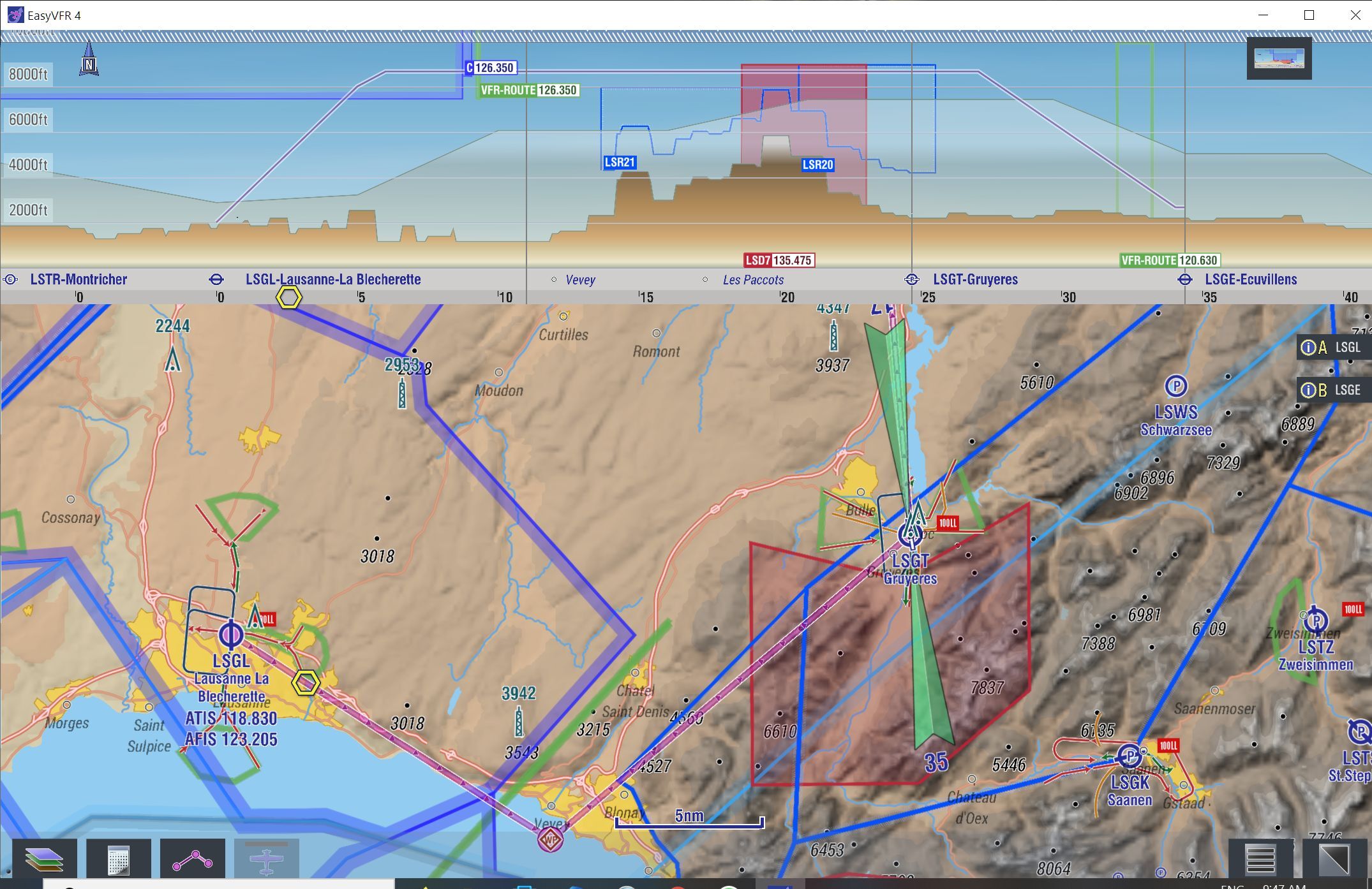

Ich hab mal mit meinen Gadgets (EasyVFR4 / PocketFMS auf PC und Androidtablet) die letzte Phase des Fluges geplant. Höhenprofil und Geländeschattierung im Abschnitt Vevey - Gruyeres zeigen, dass er östlich der Autobahn mit 6000 ft Gelände mindestens auf 7500 ft hätte steigen müssen. Vevey_Gruyere_route.thumb.jpg.96bec6977db8033b1bb91d2def4a122b.jpg
Sein Track zeigt nach dem Einkurven Richtung Gruyeres keinen Ansatz zum Steigen. Der ist einfach stur auf 3800 ft weiter. Dem war offensichtlich das Geländeprofil überhaupt nicht bewusst, und natürlich per visueller Referenz auch nicht sichtbar.
Selbst wenn er der der Autobahn folgen wollte, hätte er steigen müssen, idealerweise noch über dem See mit dem beleuchteten Vevey als visuelle Horizontreferenz. Auf 4500ft mindestens (noch nicht wirklich komfortabel in der Nacht). Und auf keinen Fall östlich der Autobahn fliegen, wenn das der Plan war...
Wirklich schade, dass die SUST mit keinem Wort auf die verwendete Software oder deren Möglichkeiten eingeht, und warum der Pilot trotz Moving Map auf dem Tablet offensichtlich weder vom Geländeprofil noch vom Luftraum auf seiner Route eine blasse Ahnung hatte.
