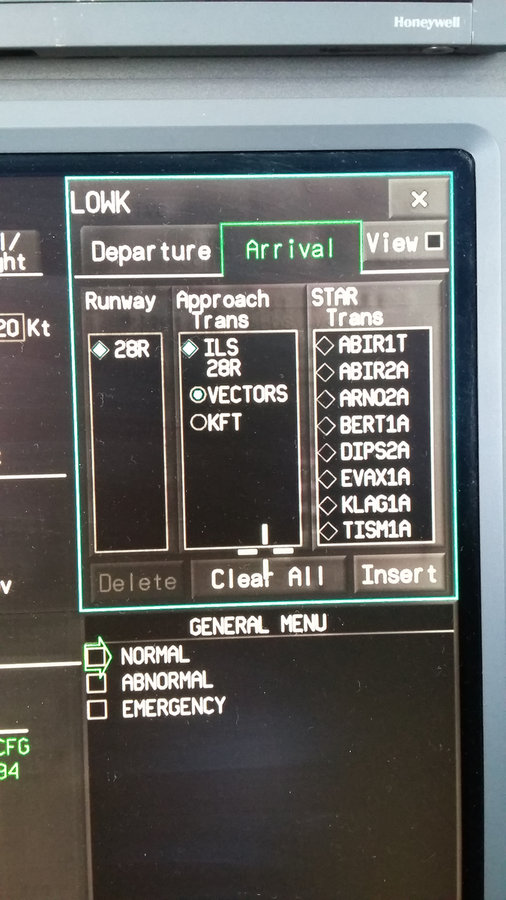

Fehlende Transition-Waypoints
Hans Tobolla
Habe es diese Woche geprüft und auch die echten Flugzeuge lassen ein Verknüpfung von ILS 28R und Transition nicht zu.
Dann könnte es sein. dass Navigraph und deine Firma die Daten von der gleichen Quelle beziehen.  Vielleicht ist die Verknüfung auch aus einem guten Grund nicht gemacht, aber ich kann keinen dafür erkennen.
Gruß!
Hans
Da wäre es doch interessant, wenn jemand die Aeorosoft / LIDO Datenbank verwenden und berichten würde, ob dort die entsprechende Verknüpfung hinterlegt ist. Wenn auch nein, dann müsste das schon einen Grund haben. Zweimal fehlerhaft wäre doch mindestens einmal zuviel 🙂 Ich bin "leider" auch nur Navigraph/Jeppesen User.

vor 22 Stunden schrieb Flying Bull:
Tja - und da haben wir dann festgestellt, das die Transition-Punkte in der Maschine nur angezeigt werden, wenn man die auch fliegen kann - also auf einem Airway unterwegs ist.
Dass nur Punkte verfügbar sind, zu denen die Maschine auch navigieren kann, ist einleuchtend. Was das aber genau mit einem Airway zu tun hat, erschliesst sich mir nicht ganz. Hier geht es ja darum, warum die Transition beim ILS-Anflug (wofür ein IFR-Flieger wohl eher ausgerüstet ist) nicht angezeigt wird, wohl aber beim RNP-Anflug. Und wenn der Flieger den RNP-Anflug in der Datenbank hat und dort auch die Transition, dann sollte er ja auch zu den exakt gleichen Punkten navigieren können, wenn er später den ILS-Anflug macht.
Bei mir  (A 319) werden auch nur die  WPTs angezeigt, die auf der  aktiven zu fliegenden  IFR-Route liegen, mehr nicht.  So wird das ND nicht mit unnötigen Infos überfrachtet.   Mit DIRECT TO oder der Taste WPT kann man WPTs außerhalb der Route falls erforderlich auf das ND darstellen.
Auch mit dem neuen gültigen AIRAC von Navigraph kann man die Transition MOKEG2E für das ILS 28R nicht auswählen. Das finde ich wirklich nicht gut.
Gruß!
Hans
