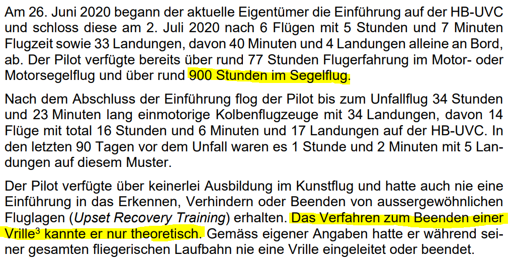

Aus dem Schlussbericht:
Der Pilot verfügte über keinerlei Ausbildung im Kunstflug und hatte auch nie eine Einführung in das Erkennen, Verhindern oder Beenden von aussergewöhnlichen Fluglagen (Upset Recovery Training) erhalten. Das Verfahren zum Beenden einer Vrille kannte er nur theoretisch. Gemäss eigener Angaben hatte er während seiner gesamten fliegerischen Laufbahn nie eine Vrille eingeleitet oder beendet.
Finde ich gruselig, dass man eine Lizenz bekommen kann, ohne jemals eine Vrille / Trudeln erlebt und ausgeleitet zu haben. Ist das normal?
(Bei mir war der Anfang Segelflug, und Trudeln war ein Steckenpferd unserer leicht gelangweilten Fluglehrer. Mussten wir in den ersten paar Stunden können. )

"Pilot und Passagier" ist zwar juristisch wohl korrekt, aber in Wirklichkeit waren das zwei befreundete Piloten, von denen der "Passagier" ein paar Monate vorher wegen beginnender Demenz sein Medical verloren hat, was der "Pilot" wohl nicht im Detail wusste.
Hätte der "Pilot" das Gas rausgezogen und ins richtige Seitenruder getappt wär da gar nix passiert. Eine Tragödie, dass ein Pilot in einer gutmütigen Bücker eine hohe Vrille nicht gestoppt kriegt, weil er null Ausbildung/Erfahrung im Umgang mit so einer simplen Fluglage hat.

Ich denke, dass der Autor dieses Textes ein Experte für Motorflugzeuge ist, und die Ausbildungsdetails im Segelflug gar nicht kennt.
In der Schweiz ist seit mindestens 50 Jahren im Ausbildungsprogramm ein Programm absolvieren, das Sackflug, Steilkurven ausleiten grösser 60° und andere 'schräge Dinge' enthält.
Ich habe selbst in meiner Segelfliegerausbildung die Grundschulung noch bis zum ersten Alleinflug in der Röhnlerche absolviert. Dabei hatte ich bereits die Gelegenheit,
eine Vrille - netterweise vom FI 'serviert' - nach drei Umdrehungen mit Anweisungen auszuleiten. Danach kam später auf dem kunstflugtauglichen Blanik die eigentliche Instruktion erhalten. Nach diesem Ausbildungsblock  und vor den finalen Flugprüfungsflügen ist ein Segelfliegerschüler sehr wohl in der Lage, das Trudeln korrekt auszuleiten, und nicht nur das.
Dass er in der Ausbildung zum PPL nie getrudelt hat, ist mir auch klar, und danach nie. Das ist eine andere Schublade. Womöglich hatte der Autor des Berichts nur diese Brille an.

Was mich hier veranlasst, diesen Bericht mit Euch zu teilen, ist
1. Flugerfahrung
Offenbar werden Segelflug und Motorflug (sowie Motorsegler) insgesamt als "Flugerfahrung" gewertet für ein PPL. Das ist neu für mich
(Die Flugerfahrung des  Piloten wird mit  1016h angegeben. Im Text steht dann, dass er über 900h Segelflugerfahrung hätte und total 77h Motor- und Motorsegler- Erfahrung).
Ich bin etwas erstaunt (gerade weil ich nach 8 Jahren Segelfliegen und 4 Jahren Gleitschirm während der Studienzeit selbst ein 'Übertreter' in die CO2-Fraktion war).
