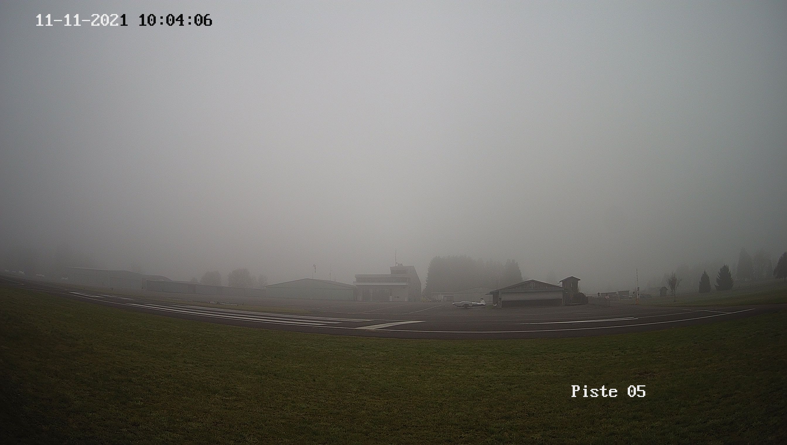

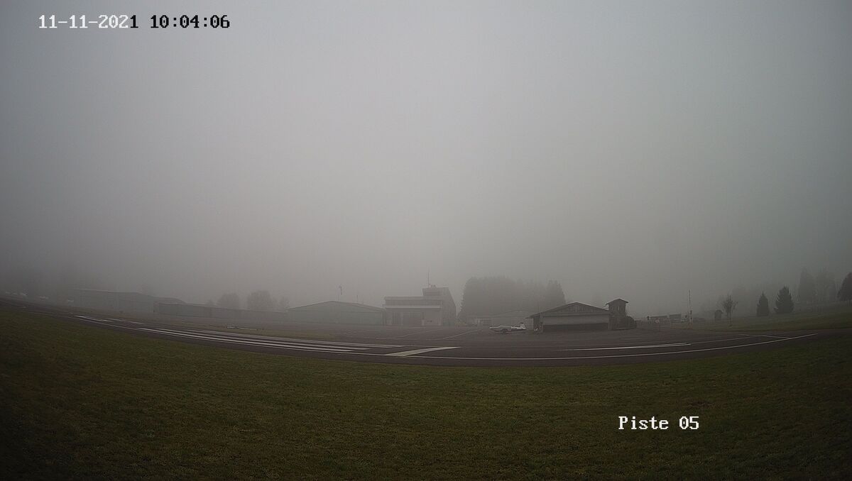

Eine Cessna P210 ist heute morgen in Hohenems nach dem Start in eine Felswand östlich des Platzes geprallt. Das Wrack wurde im Steinbruch Unterklien gefunden. Es war ein Pilot an Bord.
Das Webcam Bild zur Zeit der Berichterstattung zeigt schlechte Sicht, zur Zeit des Starts dürfte es noch schlechter gewesen sein.

Der Start war mit 100%iger Sicherheit auf 05, ausser bei Südföhn ist in LOIH immer die 05 in Betrieb. Flugplatzbetriebszeit ist immer "acht bis acht", mit einer verlängerten Mittagspause an Sonn- und Feiertagen. Auf ASN findet sich ein Foto der Webcam, welches den Start auf 05 festhält:
https://aviation-safety.net/wikibase/269507

Es gibt eine Aussage eines angeblich lokalen CPL Piloten, die Maschine sei auf der 23 gestartet, u.a. wegen Lärmrestriktionen und Überflugsverboten von Dornbirn. Und nun haben wir ein Bild, dass einen Start auf der 05 zeigt (oder ist das ein Backtrack oder sowas?) Wissen wir es 100%? Gibt es zweifelsfreie Zeugenaussagen von Leuten die am Platz waren?
Mit anderen Worten, einmal mehr wissen wir gar nix sondern müssen in einer Flut von selbst deklarierten Zeugenaussagen die Schwätzer von den seriösen trennen.
