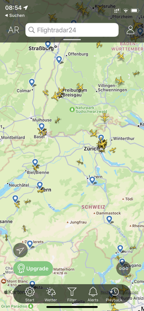

davidk Posted June 15, 2022 Posted June 15, 2022 (edited) Zwei Dinge die mich echt überraschen. 1. Wie viele VFR Flieger trotz NOTAM in der Luft waren. Das zeigt nur mal wieder wie wenig auf NOTAMs geachtet wird. 2. In ForeFlight wurde die NOTAM nicht angezeigt. Bedeutet für mich, unbedingt mehr als eine Quelle. Bin gerne für Tipps offen. Edited June 15, 2022 by davidk Quote

Urs Wildermuth Posted June 15, 2022 Posted June 15, 2022 vor 19 Minuten schrieb davidk: Wie viele VFR Flieger trotz NOTAM in der Luft waren. Das zeigt nur mal wieder wie wenig auf NOTAMs geachtet wird. Denke eher dass die das Notam nie gekriegt haben. Wurde ja erst kurz vor 8 Uhr veröffentlicht, da waren die meisten wohl bereits in der Luft oder mit der Vorbereitung fertig... Wieso VFR auch betroffen war ausser flugplanpflichtige Flüge ist eh komisch. 3 Quote
