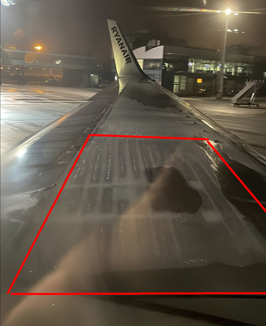

CFM Geschrieben 10. Dezember 2022 Teilen Geschrieben 10. Dezember 2022 Mir fällt auf das vor lauter Aufregung, die smocking gun bei disem Vorfall untergegangen ist. Das eine Ryanair angeblich so viel getankt haben soll, daß es überhaupt zu cold soaked wings kommen kann Fred 6 Zitieren Link zu diesem Kommentar Auf anderen Seiten teilen Mehr Optionen zum Teilen...
spornrad Geschrieben 10. Dezember 2022 Teilen Geschrieben 10. Dezember 2022 (bearbeitet) 11 hours ago, onLoad said: Ich erinnere gerne an den Madrid/Valencia Vorfall wo an einen Tag 3 Ryanair unter Mayday gelandet sind wegen ihren erbärmlichen minimum-fuel Regeln. Es gibt sehr kompetente Stimmen, die das Problem von damals nicht bei Ryanair, sondern bei der spanischen ATC sehen: On 5/30/2021 at 7:01 PM, AustrianSimon said: Es hat den spanischen Behörden gestunken, daß Ryanair im spanischen Markt innerhalb kurzer Zeit größer wurde als anderen spanischen Airlines zusammen genommen.... ATC zum Beispiel versuchte mit allen gerade noch legalen Mittels die Crews zu Notfallerklärungen zu zwingen, gerade auch in jenem Vorfall in Madrid der berühmt wurde, wo gleich 3 Ryanair Maschinen in Valencia Notfall erklären mussten... Die Chefin der spanischen Zivilluftfahrtbehörde (AESA) mußte vor Gericht zugeben, daß die Beweise gegen Ryanair allesamt gefälscht oder manipuliert waren... Die Schlußberichte der Unfalluntersuchungsbehörden in Irland und Spanien haben keinerlei Verletzungen der Vorschriften etwa in Bezug auf Treibstoff festgestellt, haben bestätigt, daß die Ryanair Kapitäne ausreichend Möglichkeit hatten zusätzlichen Treibstoff an Bord zu nehmen ohne Rechtfertigung... Bei der Eisdiskussion hier allerdings kann man auf dem Foto klar sehen, dass die Reiffläche klar an mehreren Stellen über das markierte Tankfeld hinausreicht, zB. auf den Flaps und Richtung Winglet. Wo der Tank aufhört kann man deutlich an der Rippenstruktur der inneren Tankwände / Slosh barriers erkennen, die die Wärme aus der Oberfläche ziehen. Das Eis reicht noch ein paar Meter weiter. Nach dem oben verlinkten Dokument hätten die zwingend enteisen müssen. (Edit: Die roten Linien an den Grenzen der Rippenstruktur im Eis zeigen nicht die Tankbegrenzung. Die äussere Tankgrenze liegt bei der schwarzen Linie zw. 4. und 5. Vortexgenerator. Siehe Beitrag von @Dierk) Gruss Albrecht Bearbeitet 10. Dezember 2022 von spornrad 4 Zitieren Link zu diesem Kommentar Auf anderen Seiten teilen Mehr Optionen zum Teilen...

Gast Geschrieben 10. Dezember 2022 Teilen Geschrieben 10. Dezember 2022 Die Journalisten von Austrian_Wings müssen sich allerdings schon fragen lassen, warum sie in ihrem Bericht CSFF nicht in Erwägung gezogen haben und müssen hier kein Rückzugsgefecht starten weil die wesentlichen Fakten hier im Forum erarbeitet wurden. Die kontaktierten Piloten verfügten auch nicht über die entsprechend aktuelle Expertise zur 737NG sonst hätte einer darauf hinweisen können. Zur Erinnerung, das geänderte Deicing-Konzept bei der 737NG-Serie ist seit 2016 in Anwendung! Ohne Zweifel, es ist eine Abkehr des Clean-Wing-Cocepts und führt in der B737NG-Community zu gelegentlichen Diskussionen. Welche Ausdehnung CSFF auf der Tragfläche haben darf und welche zusätzlichen Kriterien noch gegeben, ist über die Technical Site B737 und das Ice&Rain Protection bzw. das Fuel-Video zu erfassen. Das Dilemma mit CSFF und die Ursachen bei der 737NG-Serie sind über diese sehr gut verfügbaren Quellen ebenfalls erklärt. Chris Brady weisst explizit auf Spielraum und Verantwortung des Commandanten hin. Das war hier ja auch Gegenstand der Diskussionen. A_W muss jetzt auch nicht den beunruhigten Passagier in Schutz nehmen, dessen Fragen sind absolut berechtigt und hätten durch den Commandanten auch erklärt werden müssen. Aber, dessen Entscheidung kann nicht abschliessend verurteilt werden, weil wir nicht alle Fakten haben (wie sah die Unterseite der Flügel aus, Indikator (z.B. Stick 4), Fuel Temperatur), die Wetterbedingungen waren ja noch passend. Scheinbar ein eher grosszügiges Mind-setting. Ist es das Ergebnis von 6 Jahren geändertem De-icing Concept bei der 737NG oder wird das bei anderen 737NG-Carrier anders gehandhabt? Das könnte wirklich mal problematisch werden. Austrian-Wings wollte halt die Schlagzeile und hat sie bekommen. Als Tiger gesprungen und als Bettvorleger geendet...... Bernd Zitieren Link zu diesem Kommentar Auf anderen Seiten teilen Mehr Optionen zum Teilen...

Dierk Geschrieben 10. Dezember 2022 Teilen Geschrieben 10. Dezember 2022 (bearbeitet) Also wenn ich es richtig verstehe, scheint der Ryanair-Pilot eine aufgrund Umgebungsbedingungen entstandene Eisschicht fälschlich für CSFF gehalten zu haben. Laut Wetterrückblick war in Danzig die Temperaturen am 15.11.2022 zwischen 5,7 °C minimal und 6,3 °C maximal (am Boden). Hier ein Video, welches das Verschwinden der CSFF-Schicht zeigt, die Rotation wird bei min 0:38 simuliert: wie man sieht, verschwindet der CSFF kurz nach Rotation, also noch bevor die Maschine eine grössere Höhe (mit kälteren Temperaturen) erreichen kann. Leider steht beim Video nicht dabei, mit welcher Lufttemperatur der Windtunnel-Run im Video durchgeführt wurde. Das gleiche Institut hat diesen Artikel dazu publiziert (es wurden Lufttemperaturen von -5° bis +11°C verwendet) Zitat One of the objectives of this study was to show that there is a temperature dependent transiency present in the lift degradation effect of frost. This transiency follows from sublimation and/or melting of the frost during take-off. The test results shown in Figures 6 to 9 clearly show that after rotation the lift coefficient is partly recovered i.e. the lift coefficient degradation decreases with time. This decrease is clearly dependent on the prevailing air temperature (OAT) Zitat The frost effect transiency after rotation (take-off) were demonstrated in tests with air temperatures varying from -5˚C to +11 ˚C. The effect of frost reduced with time and temperature after rotation. At air temperature of +11 ˚C part of the frost effect vanished already during take-off roll and almost all the rest of the frost after the rotation. The recovery from frost induced lift degradation after the rotation is probably caused by frost sublimation and melting. The lift degradation was shown to vary clearly with the air temperature. Der Pilot könnte möglicherweise die Sachlage falsch eingeschätzt haben, weil er wohl davon ausging, die vermeintliche CSFF-Schicht würde bei Startlauf schnell sublimieren / abtauen. Die andere Frage ist, wenn es in Danzig +6 °C hatte, wo hatte er dann vorher das Eis aufgesammelt? Die Maschine müsste ja mit Eis auf der Tragfläche gelandet sein ? Oder war es doch CSFF und die ganze Aufregung hier ist für nichts? Edit: in Leeds /UK (wo die Maschine herkam) waren die Bodentemperaturen übrigens zwischen +4,6 °C min und +10,2 °C max Bearbeitet 10. Dezember 2022 von Dierk Link, 2. Link Zitieren Link zu diesem Kommentar Auf anderen Seiten teilen Mehr Optionen zum Teilen...

Austrian_Wings Geschrieben 10. Dezember 2022 Teilen Geschrieben 10. Dezember 2022 vor 20 Minuten schrieb Dierk: Oder war es doch CSFF und die ganze Aufregung hier ist für nichts? Danke für den Beitrag, doch wie wir wiederholt dargelegt haben, waren sämtliche konsultierten Verkehrsflugzeugführer (fünf an der Zahl) einhellig der Ansicht, dass es kein CSFF sondern "richtiges Eis" war. Ungeachtet dessen bestätigten uns alle fünf ATPL-Inhaber unabhängig voneinander schriftlich, dass auch im Falle von CSFF eine Enteisung notwendig gewesen wäre, weil sich CSFF (wenn auf der Oberseite der Tragfläche) nur innerhalb eines bestimmten Bereiches (Markierung) befinden darf und das hier (egal ob Eis oder CSFF) auch außerhalb dieses markierten Bereiches vorhanden war, laut ihrer Beurteilung aufgrund des Fotos. Der Korrektheit halber müssen wir sagen, dass wir im Team das selbst nicht beurteilen können, aber wenn uns im Zuge der Recherchen genau das fünf langjährige Verkehrsflugzeugführer (einer war früher auch F/E und hat ein entsprechendes Fachstudium mit Schwerpunkt Aerodynamik, dies nur am Rande) völlig unabhängig voneinander bestätigen, dann hat das aus unserer Sicht durchaus ein entsprechendes Gewicht. Zitieren Link zu diesem Kommentar Auf anderen Seiten teilen Mehr Optionen zum Teilen...
Dierk Geschrieben 10. Dezember 2022 Teilen Geschrieben 10. Dezember 2022 Gerade eben schrieb Austrian_Wings: Danke für den Beitrag, doch wie wir wiederholt dargelegt haben, waren sämtliche konsultierten Verkehrsflugzeugführer (fünf an der Zahl) einhellig der Ansicht, dass es kein CSFF sondern "richtiges Eis" war. Ungeachtet dessen bestätigten uns alle fünf ATPL-Inhaber unabhängig voneinander schriftlich, dass auch im Falle von CSFF eine Enteisung notwendig gewesen wäre, weil sich CSFF (wenn auf der Oberseite der Tragfläche) nur innerhalb eines bestimmten Bereiches (Markierung) befinden darf und das hier (egal ob Eis oder CSFF) auch außerhalb dieses markierten Bereiches vorhanden war, laut ihrer Beurteilung aufgrund des Fotos. Der Korrektheit halber müssen wir sagen, dass wir im Team das selbst nicht beurteilen können, aber wenn uns im Zuge der Recherchen genau das fünf langjährige Verkehrsflugzeugführer (einer war früher auch F/E und hat ein entsprechendes Fachstudium mit Schwerpunkt Aerodynamik, dies nur am Rande) völlig unabhängig voneinander bestätigen, dann hat das aus unserer Sicht durchaus ein entsprechendes Gewicht. Ja schon, aber es kann in Danzig bei einer Niederschlagsmenge von 0,1 l/m2 und deutlich positiven Temperaturen kein Eis/Schnee von oben auf die Tragfläche gefallen sein. Wo kam das Eis also her? Ist das Tragflächen-Bild typisch für eine in der Luft erfolgte Vereisung? Zitieren Link zu diesem Kommentar Auf anderen Seiten teilen Mehr Optionen zum Teilen...

Dierk Geschrieben 10. Dezember 2022 Teilen Geschrieben 10. Dezember 2022 (bearbeitet) vor 16 Minuten schrieb FalconJockey: Das Eis? Das kam wohl schon durch die hohe Luftfeuchte am Boden (hast Du meinen Beitrag bzgl. der METARs in Danzig gesehen?) und den stark unterkühlten Treibstoff zustande. Die frostigen Temperaturen beeinflussen ja auch das Material über den auf der Oberfläche markierten Bereich hinaus. Wenn es nur Eis innerhalb der Box hat, ist alles okay. Wenn es darüber hinaus eist, ist halt Schluss und der Enteiser muss kommen. Der Enteiser ist halt leider ein Pünktlichkeits-Killer, das sieht man bei den ULCs nicht gerne. Bei Ryanair, Wizzair & Co. stinkt der Fisch halt vom Kopf. Sparen, sparen, sparen. Ok dann wäre es also doch nur CSFF. Da wäre nun zu fragen, ob es auf dem Flügel eine Markierung gibt, welche den Bereich, in Rahmen dessen ein Start ohne zu Enteisen erlaubt ist (in EASA-Land), eindeutig abgrenzt? Wenn dies nicht der Fall ist, und der Pilot jedesmal "mit Augenmass" den Bereich abschätzen muss, dann fände ich im Fall von CSFF die Aufregung ehrlich gesagt doch etwas übertrieben, aufgrund der positiven Lufttemperaturen. Dein Metar enthält nur Niesel, Nieselregen und feuchten Dunst. Kein Schnee, kein Schneegriesel, keine Eiskörner, kein Hagel, kein Graupel und/oder Reifgraupel. Bei Aussentemperaturen von +5°C. Bearbeitet 10. Dezember 2022 von Dierk Zitat gekürzt, link Metar Zitieren Link zu diesem Kommentar Auf anderen Seiten teilen Mehr Optionen zum Teilen...
CFM Geschrieben 10. Dezember 2022 Teilen Geschrieben 10. Dezember 2022 (bearbeitet) vor 32 Minuten schrieb Dierk: Dein Metar enthält nur Niesel, Nieselregen und feuchten Dunst. Kein Schnee, kein Schneegriesel, keine Eiskörner, kein Hagel, kein Graupel und/oder Reifgraupel. Bei Aussentemperaturen von +5°C. Ich würde an deiner Stelle nochmal lesen was Andreas geschrieben hat. Schöne Grüße Fred Bearbeitet 10. Dezember 2022 von CFM 1 Zitieren Link zu diesem Kommentar Auf anderen Seiten teilen Mehr Optionen zum Teilen...
Dierk Geschrieben 10. Dezember 2022 Teilen Geschrieben 10. Dezember 2022 Am 9.12.2022 um 00:32 schrieb FalconJockey: Gibt es über diese Website: http://www.ogimet.com/metars.phtml.en Also: 202211151500 METAR EPGD 151500Z 12008KT 2000 -DZ BR OVC002 05/04 Q1013= 202211151530 METAR EPGD 151530Z 12008KT 2500 -DZ BR BKN002 OVC003 05/04 Q1013= 202211151600 METAR EPGD 151600Z VRB02KT 5000 BR SCT003 BKN007 05/04 Q1013= 202211151630 METAR EPGD 151630Z VRB01KT 7000 FEW003 BKN020 05/04 Q1013= 202211151700 METAR EPGD 151700Z 03002KT 7000 SCT005 OVC024 05/04 Q1013= 202211151730 METAR EPGD 151730Z 05003KT 010V090 6000 FEW006 SCT012 OVC024 05/05 Q1013= 202211151800 METAR EPGD 151800Z 06003KT 040V100 7000 FEW012 OVC025 05/05 Q1013= 202211151830 METAR EPGD 151830Z VRB01KT 6000 SCT024 OVC031 05/05 Q1013= 202211151900 METAR EPGD 151900Z 06003KT 6000 FEW004 BKN012 05/05 Q1013= 202211151930 METAR EPGD 151930Z 10002KT 6000 BKN006 BKN012 05/05 Q1013= 202211152000 METAR EPGD 152000Z VRB01KT 5000 BR SCT005 BKN008 05/05 Q1013= 202211152030 METAR EPGD 152030Z VRB02KT 3100 -DZ BR SCT004 OVC006 05/05 Q1013= 202211152100 METAR EPGD 152100Z 11003KT 3600 BR FEW003 BKN021 05/05 Q1013= 202211152130 METAR EPGD 152130Z VRB02KT 4200 BR BKN003 05/05 Q1013= 202211152200 METAR EPGD 152200Z VRB01KT 3500 BR FEW002 OVC004 05/05 Q1013= 202211152230 METAR EPGD 152230Z VRB01KT 3200 BR BKN002 05/05 Q1013= 202211152300 METAR EPGD 152300Z 08002KT 2800 -DZRA BR BKN003 BKN019 05/05 Q1013= 202211152330 METAR EPGD 152330Z VRB02KT 2900 BR BKN002 05/05 Q1013= Ziemlich viel Regen dabei, nicht nur Frost, sondern Eis. vor 4 Minuten schrieb CFM: Ich würde an deiner Stelle nochmal lesen was Andreas geschrieben hat. Schöne Grüße Frec habe ich. Ich suche noch immer den Frost und das Eis im Metar. Zitieren Link zu diesem Kommentar Auf anderen Seiten teilen Mehr Optionen zum Teilen...
FalconJockey Geschrieben 10. Dezember 2022 Autor Teilen Geschrieben 10. Dezember 2022 vor 28 Minuten schrieb Dierk: Dein Metar enthält nur Niesel, Nieselregen und feuchten Dunst. Kein Schnee, kein Schneegriesel, keine Eiskörner, kein Hagel, kein Graupel und/oder Reifgraupel. Bei Aussentemperaturen von +5°C. Eben, ich hatte das bereits in zwei Beträgen hier erklärt. Es muss gar keinen Niederschlag haben, es reicht, wenn Luftfeuchtigkeit auf eine stark unterkühlte Oberfläche trifft. Das eist. Ich hatte des im November bei 0 Grad in München: Auf einer Fläche wollte sich gerade schon etwas Frost wegen der hohen Luftfeuchtigkeit bilden. War nur eine kleine Fläche, also mit dem "Kratzer" entfernt und dann schnell ab in den Schlitten und ab in die Luft. 20 Minuten später hätten wir wohl enteisen müssen. Zitieren Link zu diesem Kommentar Auf anderen Seiten teilen Mehr Optionen zum Teilen...
FalconJockey Geschrieben 10. Dezember 2022 Autor Teilen Geschrieben 10. Dezember 2022 vor 1 Minute schrieb Dierk: Ich suche noch immer den Frost und das Eis im Metar. Ich zitiere mich selber von der vorherigen Seite dieser Diskussion: "Ich habe jetzt mal nachgeschaut: Der Ryanair Flug 1662 startet planmässig um 20:05 Uhr Ortszeit (=1905z) in Danzig. Aus den oben aufgelisteten METARs erkennt man, dass rund um diese Abflugszeit kein -DZ/-DZRA gemeldet wurde, allerdings war die Atmosphäre wohl ganz gut gesättigt (Temperatur und Taupunkt identisch)." Zitieren Link zu diesem Kommentar Auf anderen Seiten teilen Mehr Optionen zum Teilen...

Dierk Geschrieben 10. Dezember 2022 Teilen Geschrieben 10. Dezember 2022 (bearbeitet) vor 9 Stunden schrieb spornrad: Es gibt sehr kompetente Stimmen, die das Problem von damals nicht bei Ryanair, sondern bei der spanischen ATC sehen: Bei der Eisdiskussion hier allerdings kann man auf dem Foto klar sehen, dass die Reiffläche klar an mehreren Stellen über das markierte Tankfeld hinausreicht, zB. auf den Flaps und Richtung Winglet. Wo der Tank aufhört kann man deutlich an der Rippenstruktur der inneren Tankwände / Slosh barriers erkennen, die die Wärme aus der Oberfläche ziehen. Das Eis reicht noch ein paar Meter weiter. Nach dem oben verlinkten Dokument hätten die zwingend enteisen müssen. Gruss Albrecht Kann es sein, dass die äussere Markierung Richtung Winglet falsch eingezeichnet ist? Laut diesem Bild und diesem Bild Quelle siehe auch: Fuel (b737.org.uk) müsste die Markierung deutlich weiter reichen, praktisch bis kurz vor Ende des CSFF auf diesem Flügel? siehe auch hier: Siehe auch min 5:44 die Markierungs-Linie endet eindeutig zwischen dem 4. und 5. Vortex-Generator, Albrecht hat das falsch eingezeichnet: 2. Video startet ab 5m44s Im Bild des Passagiers kann man das tatsächliche Ende der Markierung übrigens sehen, wenn man weiss wo man hinsehen muss. Bearbeitet 10. Dezember 2022 von Dierk 2. Link, Video-Link, 2. Video-Link 1 2 Zitieren Link zu diesem Kommentar Auf anderen Seiten teilen Mehr Optionen zum Teilen...
