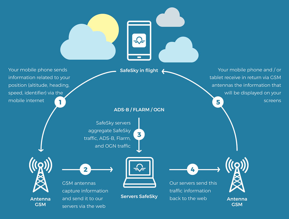

cosy Geschrieben 6. März 2024 Geschrieben 6. März 2024 https://www.safesky.app/en Diese neue App ist (im Moment noch) gratis benutzbar im basic Mode. Sie überträgt in beiden Richtungen die Position /Richtung aller Mitbenutzer , und erhält vom zentralen Server (über die Mobilverbindung) die Situation für den Sektor, wo sich der Nutzer grad befindet- angereichert mit realtime- Daten der Flugbewegungen von ATC. Auf diese Weise wird man (beschränkt) sichtbar und erhält eine 'augmented situation avarness' an der eigenen Position. Meine Fragen: - wie 'schnell' wird der Verkehr angezeigt (Lag-time)? - Wie gut funktioniert das in den Bergen / in den Alpentälern / im Cruise auf FL100+ ? - Welche Erfahrung macht ihr mit dem Batterieverbrauch des Handys / Tablets ? - Stabilität der App ? - Integration in Navi - SW ? - Ist die App komplett deaktiviert, oder trackert sie auch die nicht-aviatischen Bewegungen ? Bin gespannt auf Eure Kommentare Bruno a.k. Cosy Zitieren
