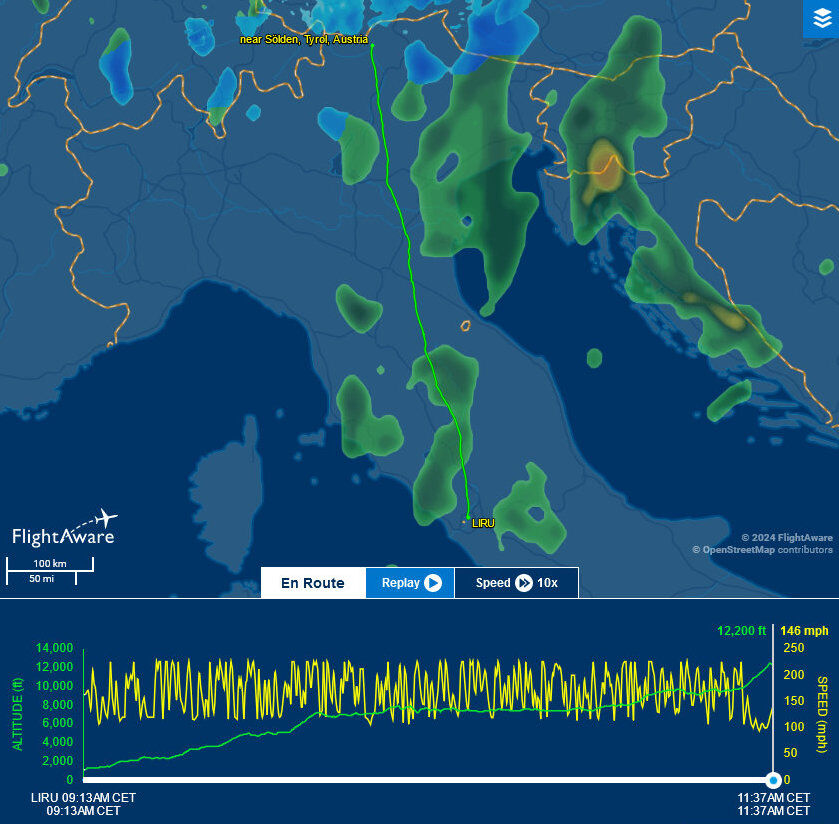

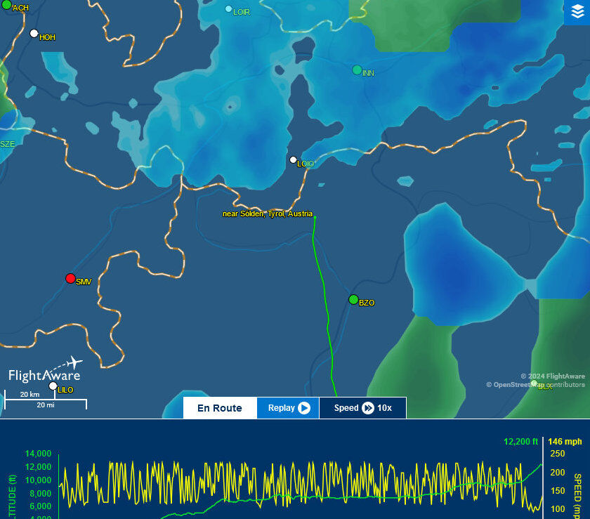

https://www.flightaware.com/live/flight/DEFCC
Die sind ganz schön gestiegen, um über dem Stau zu bleiben. Letzte Aufzeichnung bei Flightaware auf 12,200ft. Bei Flightradar24 waren sie beim letzten Aufzeichnungspunkt auf 9,300ft.
Aber wenn sie nordöstlich von Sölden vom Radar verschwunden sein sollen, dann sind sie noch offenbar einiges weiter geflogen als auf den flightaware Aufzeichnungen ersichtlich. Evlt. ist in dem Gebiet die Abdeckung nicht so gut?
Ich glaub nicht, dass eine C172 innerhalb von 5 min von 9000 auf über 12000 Fuß steigen kann. Den hat eine Föhnwelle nach oben getrieben.
wenn er dann einfach gerade aus weiter nach Norden ist, dann hat der Rotor der Welle gewartet. Solche Rotoren haben mich - bei schwächeren Föhnlagen - als jungen sehr mutigen Piloten in Rückenfluglage gebracht - bei vollem Querruderausschlag dagegen.

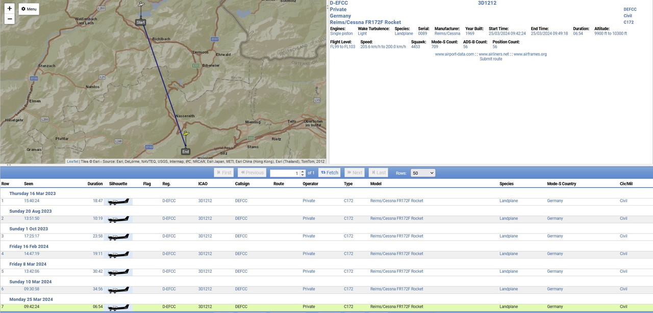

vor 21 Minuten schrieb Maxrpm:
Ich habe jetzt noch beim ADS-B Exchange reingeschaut: https://globe.adsbexchange.com/?icao=3d1212&lat=46.154&lon=11.128&zoom=10.0&showTrace=2024-03-30&leg=1&trackLabels
Dort sind die letzten Flughöhen auch nur mit maximal 9700ft angegeben. Vielleicht hat sich Flightaware verschluckt. Allerdings hört die Flugspur beim ADS-B Exchange südlich von Bozen auf, während Flightaware sie noch länger anzeigt.
Frank Holly Lake
115
125
147
117
128 Knoten.
Sind bei ähnlicher Höhe solche Geschwindigkeitsschwankungen normal?
Grüße Frank

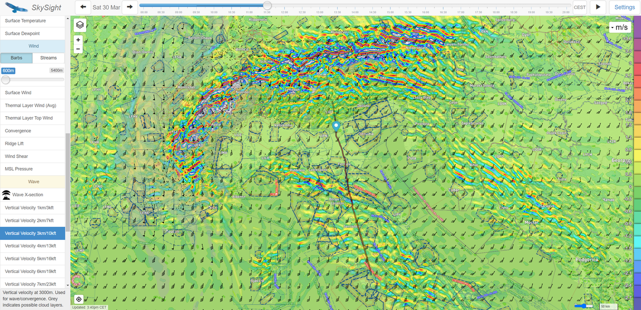

vor einer Stunde schrieb Maxrpm:
Ich gehe stark davon aus, dass das auch die Absturzursache war.
Bis dorthin, wo der ADSB-Track geht, war es noch nicht so schlimm.
Aber später im Ötztal war gut Welle (Farbskala und Windpfeile auf 10000ft-Niveau).
Hier mal der Track in Skysight geladen für den Tag und die Uhrzeit:
