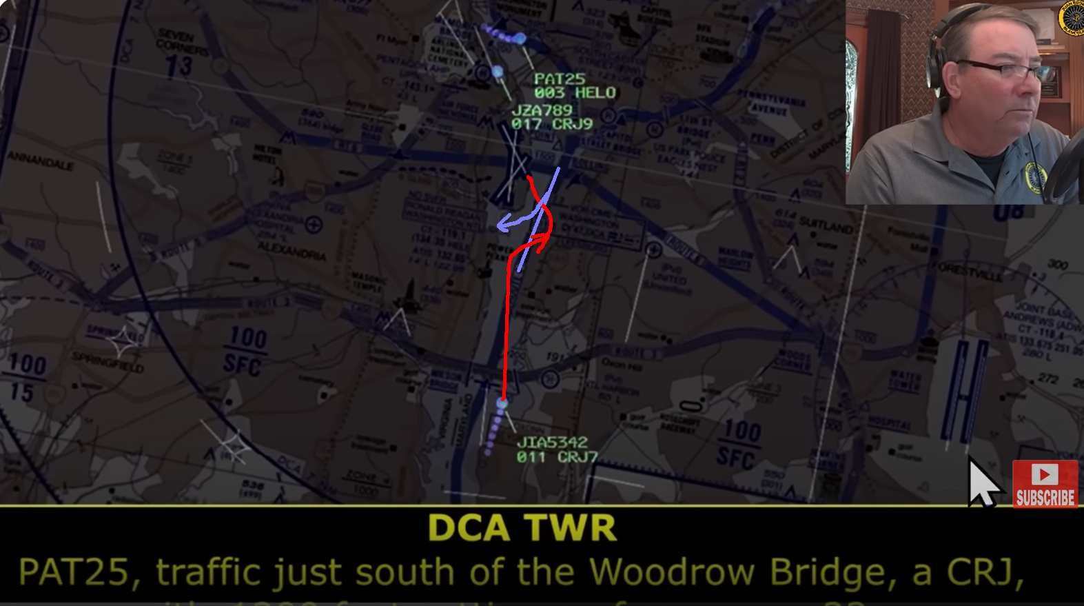

spornrad Geschrieben 3. Februar 2025 Geschrieben 3. Februar 2025 (bearbeitet) Ich habe darüber nachgegrübelt, warum der Heli in letzter Minute eine Rechtskurve geflogen ist. Ich habe dazu eine Vermutung. Beim initialen Hinweis des Towers auf die CRJ im Anflug auf 33 hat die Heli-Pilotin sich wohl ein Bild gemacht. Der Jet würde zunächst von rechts nach links ihren Flugweg kreuzen, später dann im Final von li. nach re. Haben die den zweiten Jet im Blick gehabt (Anflug auf 01), immer noch auf den Schlenker zur 33 gewartet. und sind deshalb nach rechts ausgewichen, um hinter einem nach li. kreuzenden Jet zu bleiben? Bearbeitet 3. Februar 2025 von spornrad Zitieren

jodelboy Geschrieben 4. Februar 2025 Autor Geschrieben 4. Februar 2025 erst ab 07:00 wirds spannend (mindestens für die, die das NTSB-Briefing schon gesehen haben.. Juan visualisiert hier ziemlich gut): 1 Zitieren
Hausi122 Geschrieben 4. Februar 2025 Geschrieben 4. Februar 2025 Tatsache ist: Hätte der Heli die definierte Route lateral und vertikal eingehalten, hätte die Kollision nie stattgefunden. Hat er aber offensichtlich nicht. Warum? Fliegerisches Unvermögen? Eher wenig wahrscheinlich, denn da hätte doch der Checkpilot interveniert. Technische Störung und dadurch Ablenkung der Crew oder Einfluss auf die Steuerung (Birdstrike..) Der CVR wird möglicherweise Antworten liefern. Etwas gesucht, aber nicht ganz unmöglich wäre eine optische Täuschung. Die Crew hat das Spiegelbild der Lichter der CRJ im Potomac gesehen und für den Traffic gehalten, welcher natürlich unter der eigenen Höhe erscheint und interpretiert, dass die CRJ wesentlich zu tief flog und mit dem Blackhawk darüber bleiben wollten.... Hausi Zitieren

JanCx Geschrieben 4. Februar 2025 Geschrieben 4. Februar 2025 (bearbeitet) Im Video oben (jodelboi) merkt er ja an, das PAT25 die CRJ sofort "wie automatisiert" quittiert, obwohl 6nm weg. Denkbar, dass das Teil der Übung ist, d.h. ohne ATC nur auf Sicht den VIP da durchzufliegen? (könnte ja im Ernstfall nötig sein) Jan Bearbeitet 4. Februar 2025 von JanCx 1 Zitieren
