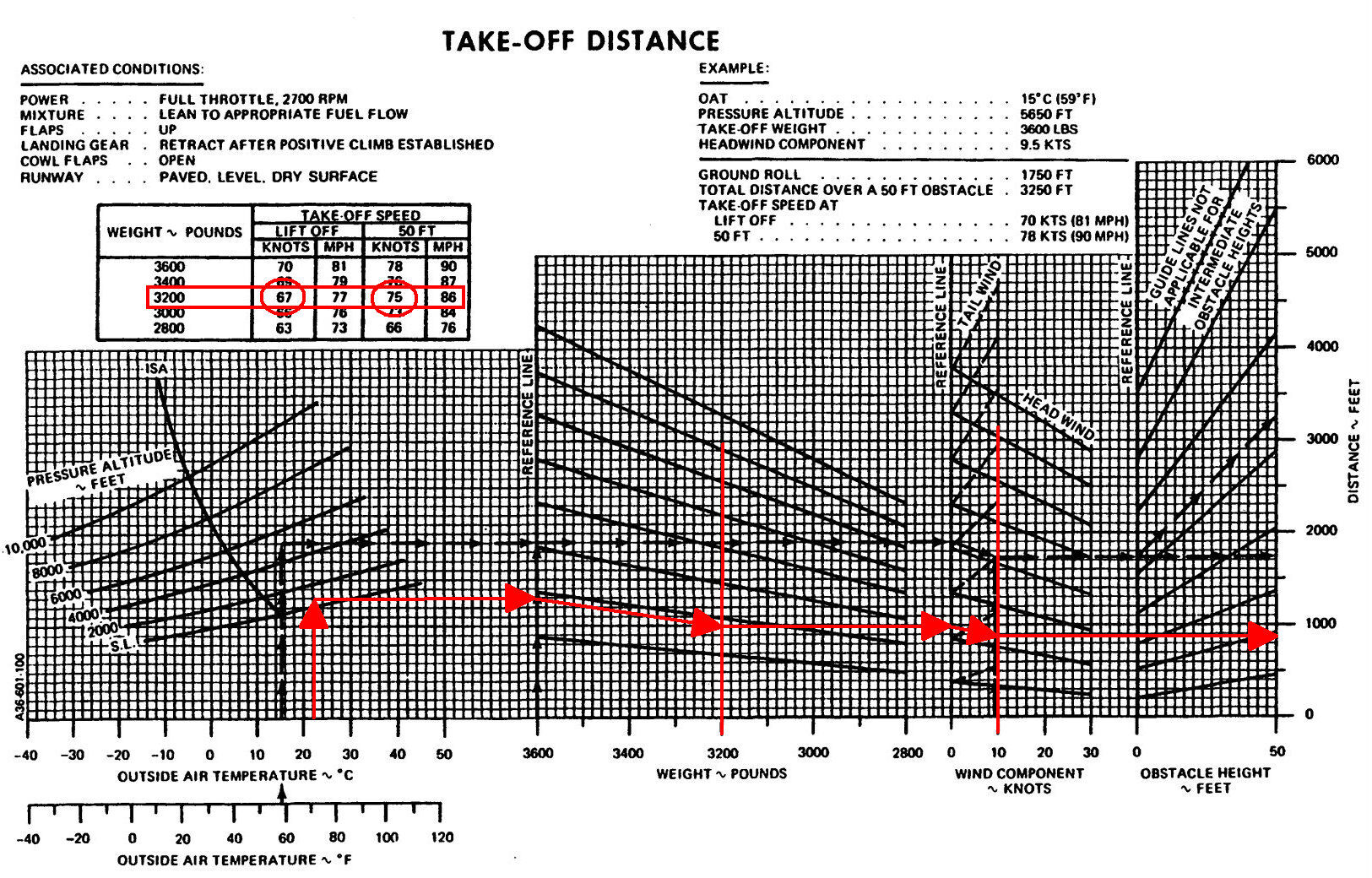

CFM Geschrieben 26. März 2025 Geschrieben 26. März 2025 vor 7 Stunden schrieb FalconJockey: Ich habe für den Start mit vollen (großen) Tanks ein ungefähres Gewicht von 3200lbs berechnet. Takeoff Distance bis zum obligatorischen 50ft Hindernis sind unter 1000ft. Das kommt mir sehr wenig vor, habe ich mich verrechnet/falsch im Graph eingezeichnet? Mein Beileid. So wie ich den Graphen lese sind die knapp unter 1000' der Ground roll. Für die 50' kommt man auf knapp 1500' wenn man der schrägen Linie folgt. Siehe auch Beispielsberechnung vom Hersteller. Fred 1 Zitieren
FalconJockey Geschrieben 26. März 2025 Geschrieben 26. März 2025 vor 32 Minuten schrieb CFM: So wie ich den Graphen lese sind die knapp unter 1000' der Ground roll. Für die 50' kommt man auf knapp 1500' wenn man der schrägen Linie folgt. Siehe auch Beispielsberechnung vom Hersteller. Sehr gut, das habe ich in der Tat übersehen! In dem Fall wären es also ca. 800ft für den Startlauf und weitere 1500ft für die 50ft = 2300ft. Die Bahn ist 2625ft lang. Mit ein wenig Toleranz dafür, dass man dem vertikalen Profil nicht ganz genau folgt, wird das Flugzeug wohl knapp vor dem Ende der Bahn auf 50ft gewesen sein. Vom Bahnende bis zum Bodenkontakt sind es ca. 400m, 1300ft Horizontaldistanz, das würde dann mit 100ft Höhe passen. vor einer Stunde schrieb spornrad: Da ist glaub ich ein Riesenunterschied zwischen Theorie und Praxis. Bei so wenig Platz (80 m = 2 s!), wo der Crash in den Bahndamm unvermeidlich ist. müsste man wahrscheinlich die Kiste mit der Fläche voran in den Boden slippen. Besser überlebbar als ein Stall oder Frontalaufprall. Ob ich die dazu nötigen Stahlseilnerven hätte, weiss ich nicht. Ja, das war eine ganz schwere Situation und offensichtlich war die Entscheidung, oder vielmehr Reaktion, nach links wegzudrehen, nicht gut: zu tief, zu langsam. Wir haben die Aufgabe daraus zu lernen: Geradeaus landen, zwischen den Häusern, wenn es sein muss. Genau das ist dort vor einigen Jahren passieren, bei einer C172 würde die Pitch-Trimmung falsch eingebaut und der Pilot konnte demnach nicht richtig steuern. Er ist zwischen Häusern durch und hat mit kleinen Verletzungen überlebt. Zitieren
CFM Geschrieben 26. März 2025 Geschrieben 26. März 2025 vor 6 Minuten schrieb FalconJockey: Sehr gut, das habe ich in der Tat übersehen! In dem Fall wären es also ca. 800ft für den Startlauf und weitere 1500ft für die 50ft = 2300ft. So wie ich den Graphen lese werden die Summen nicht addiert. Also die etwa über 800' wären der Startlauf und bis man auf 50' kommt sind es dann ca. 1500' insgesamt. Das deckt sich aus meiner Sicht wie gesagt auch mit dem Beispiel im Graphen. Fred 1 Zitieren
FalconJockey Geschrieben 26. März 2025 Geschrieben 26. März 2025 Ach Mist, ich hätte besser lesen müssen, das ist nun klar: Startlauf 800ft, Überflug 50ft bei 1500ft Distanz. 1 Zitieren
