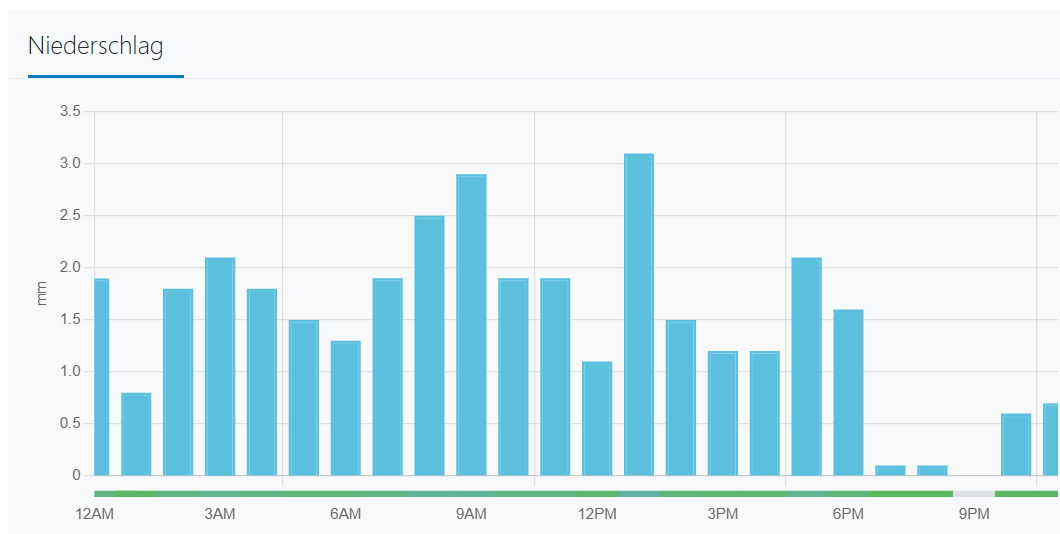

cosy Geschrieben 13. August 2025 Geschrieben 13. August 2025 Am 28.7.2025 um 12:02 schrieb Hausi122: Wenn ich mir die Webcambilder mit 5' Intervall von 09:35 Uhr bis 09:50 Uhr anschaue, ist genau in dieser Zeit ein gröberer Regenschauer aus Richtung Luzern mit Zugrichtung ca. 120° in Richtung Bürgenstock gezogen. Sicher kein VFR-Wetter. Hausi Hier die Niederschlagsmenge (stündliche Integration) des Unfalltages an der Messstation Buochs. Schon heftig, was da in der Zeit vormittags runterkam. Wind war vermutlich weniger ein Faktor. Hat der den 'Sichtflugfehler' gemacht? Überrascht vom Einflug in den "Nachtvorhang" , Reflex Pitch down um die (See-)horizontlinie zu suchen... ??? Cosy Zitieren
teetwoten Geschrieben 13. August 2025 Geschrieben 13. August 2025 vor 2 Stunden schrieb cosy: Hat der den 'Sichtflugfehler' gemacht? Überrascht vom Einflug in den "Nachtvorhang" , Reflex Pitch down um die (See-)horizontlinie zu suchen... ??? Kaum vorstellbar für einen IFR-Piloten in einer IFR-Maschine.... Stefan Zitieren
Maxrpm Geschrieben 13. August 2025 Geschrieben 13. August 2025 2 hours ago, teetwoten said: Kaum vorstellbar für einen IFR-Piloten in einer IFR-Maschine.... Stefan Schon vorstellbar. Er war mitten im Gebirge nicht auf einer IFR departure Route. Gerade ein IFR Pilot scheut sich da IMC zu gehen Zitieren
teetwoten Geschrieben 14. August 2025 Geschrieben 14. August 2025 vor 6 Stunden schrieb Maxrpm: Schon vorstellbar. Er war mitten im Gebirge nicht auf einer IFR departure Route. Gerade ein IFR Pilot scheut sich da IMC zu gehen Mein Einwand richtete sich gegen das Sinken um den Horizont zu finden. Wenn er sinken musste um VMC zu bleiben, kämen noch flugtaktische Fehler hinzu.... Stefan Zitieren
