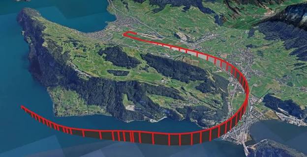

Beno Geschrieben 2. September Geschrieben 2. September Die SUST hat die Untersuchung eingestellt und hinterlässt mehr Fragen als Antworten: https://www.sust-stsb.admin.ch/media/publications/aviation/reports/AV_20250728_02/3360-de.pdf 1 Zitieren
LS-DUS Geschrieben 2. September Geschrieben 2. September Der Pilot scheint die Orientierung verloren zu haben. Flog zuletzt ca. 150 Feet über dem See. Er gab an, die Wolkenuntergrenze wäre in Flugrichtung immer weiter abgesunken. Einziger Orientierungspunkt war noch die Uferlinie gewesen. Das Triebwerk soll normal funktioniert haben. Besser wäre es gewesen aufzusteigen, um dann erneut zu überlegen, wo er am besten landen kann. Zitieren
Hotas Geschrieben 3. September Geschrieben 3. September (bearbeitet) vor 23 Stunden schrieb LS-DUS: Der Pilot scheint die Orientierung verloren zu haben. Flog zuletzt ca. 150 Feet über dem See. Er gab an, die Wolkenuntergrenze wäre in Flugrichtung immer weiter abgesunken. Einziger Orientierungspunkt war noch die Uferlinie gewesen. Das Triebwerk soll normal funktioniert haben. Besser wäre es gewesen aufzusteigen, um dann erneut zu überlegen, wo er am besten landen kann. Es sind schon viele Menschen gestorben, weil sie in den Wolken zwischen den Hügeln noch weiterfliegen wollten. Dieser Pilot hier hat einen Orientierungsverlust in IMC überlebt und das Leben des Passagiers gerettet, indem er das Flugzeug opferte. Ob das Absicht und kontrolliert war, bzw. knallhartes Kalkül "besser eine kontrollierte Bruchlandung als in Ungewissheit weiterfliegen", das werden wir wahrscheinlich nie erfahren. Wäre er aber in die Wolken aufgestiegen, wären die Chancen hoch (>30%) gewesen dass er früher oder später in den nächsten Berg knallt. Von daher, trotz bitterem Beigeschmack war dies von allen Handlungsmöglichkeiten -rückblickend gesehen- nicht die schlechteste, es hätte viel schlimmer ausgehen können. Bearbeitet 3. September von Hotas Zitieren
LS-DUS Geschrieben 3. September Geschrieben 3. September Ich glaube, der Pilot wollte unbedingt zurück zum Flughafen, um dort die Probleme am Fahrwerk zu beheben. Mit einer TBM hätte man da recht schnell an Höhe gewinnen können. Dazu noch ein Syntetic Vision. Nach Norden wäre ja nichts mehr gewesen an Bergen. Nach einer absichtlichen Wasserung sieht das nicht aus. Und dann mit einer Sinkrate von 1200 ft/min aufgeschlagen. Der Motor soll ja in Ordnung gewesen sein. Selbst sehr erfahrene Piloten können einer Fehleinschätzung unterliegen. Das sind Entscheidungen in wenigen Sekunden. Mit einem Syntetic Vision sollte man eigentlich nicht orientierungslos sein. Die Umgebung war dem Piloten auch bekannt. 1 Zitieren
cosy Geschrieben 6. September Geschrieben 6. September (bearbeitet) Am 3.9.2026 um 22:25 schrieb LS-DUS: Nach Norden wäre ja nichts mehr gewesen an Bergen. Völlig falsch. Im Norden von dieser Position aus hast Du nach einigen Minuten Flugzeit die Rigi (5896 ft) und wenig weiter die beiden Mythen (6227ft+), rund herum 5000ft+ und nach Osten steigts dann gewaltig. Wenn schon die von Dir angesprochene Situation, dann auf der längstmöglichen Kurslinie mit See unter dem Bauch mit Vy steigen. Vom Unfallpunkt bis Schwyz sind das 7N. Das hätte vermutlich gereicht bis 14000ft ( auf oder über safety alt. in diesem Sektor).*Vy: 124kt, 2030ftpm Hinterher sind wir immer schlauer.. Was hervorsticht: - der Pilot hatte eine ausgezeichnete Erfahrung auf TBM - er war erst 10Tage vorher aus Oskosh zurück, nach zweimaliger Atlantiküberquerung mit einer Single kann man auf keinem Fall von Überforderung oder Unerfahrenheit sprechen. Er hatte auch Buochs bestens gekannt. Was mich erstaunt: - Der Controller wusste sofort, dass eine Wasserung (oder Absturz) erfolgt war. Trotzdem mussten die beiden ganze 40 Minuten - die Frau mit Oberkörperverletzung- schwimmen (in Richtung Ufer), bis die Seepolizei sie rausfischte. Vielleicht haben sie die beiden im aufliegenden ? "Nebel" nicht gefunden?? Die heissen ja nicht Sehpolizei. Cosy Bearbeitet 6. September von cosy Sehpolizei Zitieren
