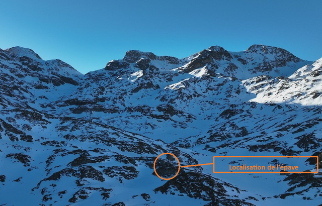

Absturzstelle gemäss Figaro in der Nähe des l’étang d’Eychelle. Ohne genügend Höhe bleibt nach dem Einflug nur eine Umkehrkurve zum einzigen Ausweg aus diesem Chrachen. Ein Leistungsabfall zum schlechtesten Zeitpunkt könnte zum Unfall beigetragen haben.
Google Map   Lac d'Eychelle  Street View 360° Aufnahme.

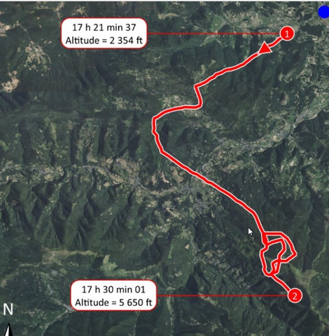

Der Pilot startete auf dem Flugplatz LFCG (1100m RWY Hartbelag, 15/33) und folgte steigend dem Talverlauf. Die Radarspur zeigt einige Manöver nach etwa   Minuten:
Radarspur, Ausschnitt aus Vorbericht BEA

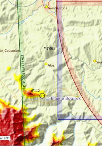

Dieser Ausschnit (nicht im gl. Masstb) aus Skydemon (Ich habe HighTerrain eingefärbt, dunkelrot ist auf 5800 ft AMSL(und +), die anderen Farben sind jeweils innerhalb 500ft Höhenbänder darunter)
Die Radarspur wurde mittels synthetisch (Data-Fusion) erzeugt, die Stürzpunkte seien somit nicht alle gesichert.   [ Die Radarabdeckung ist in den Pyrenäen wie auch in den Alpen nicht vorhanden in den "Schatten" der Täler].
Punkt 2 zeichnet das Ende der Radarspur . Der Unfallzeitpunkt konnte durch ein Video aus einem der gefundenen Smartphones sowie aufgrund der Alarmauslösung eines der Smartphones mit einer Alert-App genau bestimmt werden.
Der Aufprall in diesem Gebiet fand um 2000m AMSL statt, zwischen dem letzten Radarpunkt und dem Wrack sind 2 Nm Luftlinie, vermutlich kaum mehr als 1.5 Minuten Flugzeit.

es gibt da genau im Bereich zwischen den Kurven und dem letzten Radarplot einen Gebirgsflugplatz, der direkt am Hang liegt wo der Radarkontakt verlohren gieng:
'La Plagne Burieux' ist offiziell ein UL-Landeplatz (ohne ICAO-Code).
Hier die "VAC": LF0924 auf BasULM  08/25 200m grass, 5249ft.
Am letzten Radarpunkt hatte die Maschine 5650 AMSL.
Wenn in diesem moment auch noch der Speed reduziert war, ist es danach nicht möglich, im direkten Steiglfug auf 2 Nm über die 2300m hohe Krete am Absturzort mit Sicherheitsmarge anzukommen. Zudem setzt erfahrungsgemäss in den Bergen bei Sonnenuntergang ein Talwind ein, der auch bei Windstille kurz und heftig sein kann. Im Winter ist der thermische Effekt natürlich geringer, aber man muss in diesen Situationen mit Talwind rechnen, und sicher nicht (mehr) Aufwind suchen.
Platz hätte es genug overhead des Gebirgsflugplatzes, um ri Osten und dann im Absinkenden Tal die Höhe zu machen.
