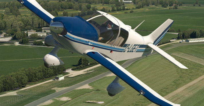

Das wird bestimmt ein Kletterkünstler. Schon seit 20 Jahren kann die DR401 mehr zuladen als sie einsatzbereit wiegt.
DR400_181219_5.jpg?v=1578423409&width=71
Bild: X-Plane11  , (Google found it- not from Robin!)
