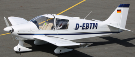

Diesen Bericht sollte JEDE(R) Pilot(in) lesen, und seine Gebirgsflugtaktik eventuell zu hinterfragen. Die Annäherung wird im Bericht mit 15-20m beschrieben. Das entspricht einer Flugzeit der Robin-typischen cruise (auf dieser Höhe) von 0.046 Sekunden (bei 15m)  (gerechnet unter der Annahme, dass der Heli dabei stationär ist) In Realität hat er sich Richtung Robin bewegt, und damit die Zeit bis zur Kollision noch verkürzt.)  Einfach unvorstellbar nah.
Die Luftfahrzeuge:
1) die 2 Jahre alte Robin Regent aus Bremgarten:

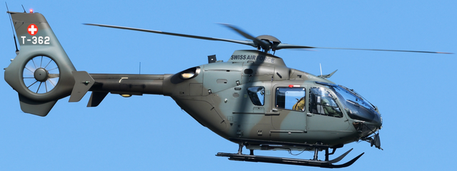

2) der aus dem Rettungshelikopter EC-135 heraus entwickelten EC635 (heute heisst das Muster H-135M)
Der Bericht gibt die Situation sehr eindrücklich wieder und macht nachdenklich.
Bitte selber nachlesen (in deutsch): Bericht SUST
was mich erstaunt: Im Moment der Fast-Kollision war der Mil-Pilot gerade am Einschalten des Anticollision-Lgth, und hatte die Augen daher nicht draussen (see and avoid im Luftraum nach VFR-Regeln).
T/O mit einem schweren Heli in Tarnfarbe ohne Strobe? Uns Leichtfliegern wird instruiert, das Strobe nach Motorstart einzuschalten, spätestens aber vor dem "betreten" der RWY.
