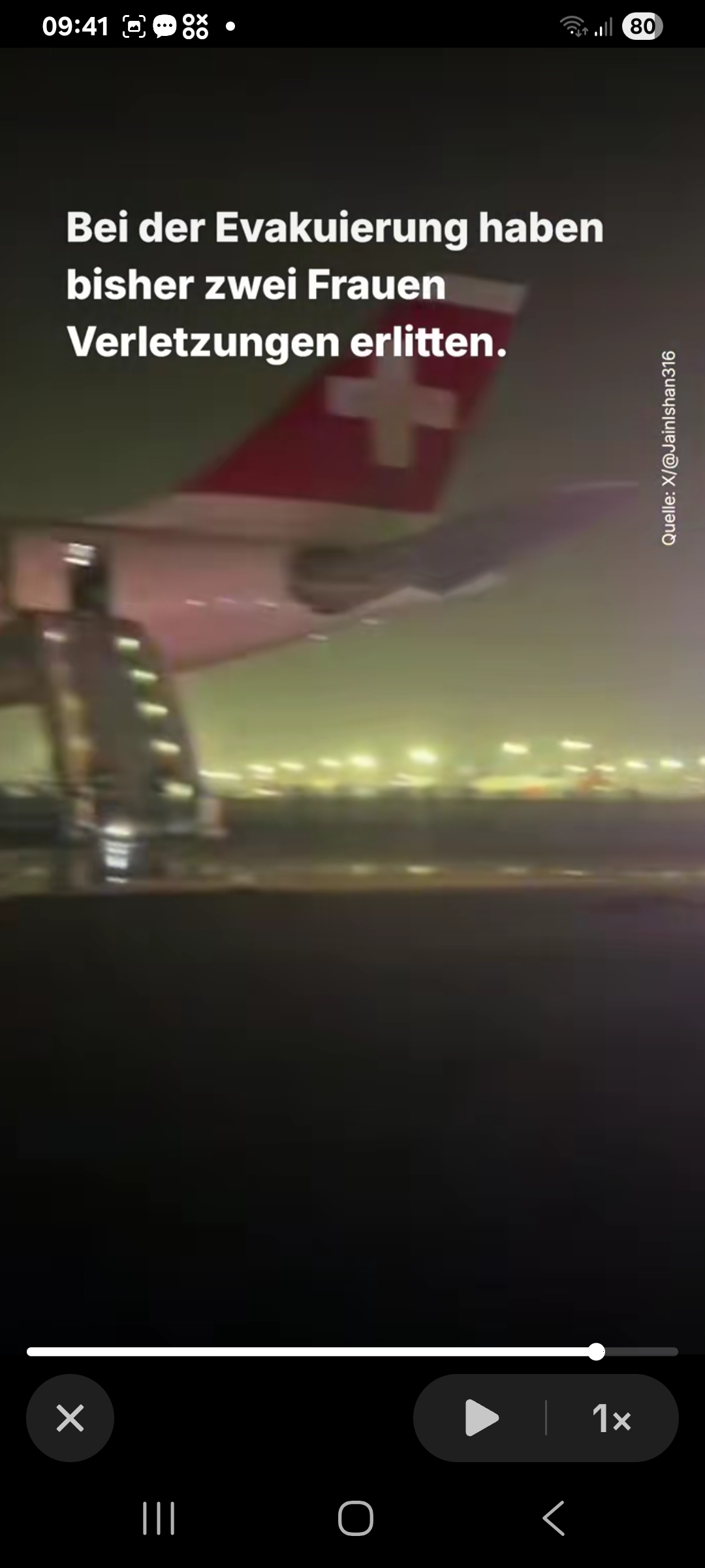

flowi Geschrieben 27. April Geschrieben 27. April vor 15 Stunden schrieb flowi: Glück im Unglück, dass der Startabbruch noch möglich war. Klar sollte turn around und sichere Landung mit nur einem Triebwerk möglich sein. Aber die Maschine sah schon erheblich beschädigt aus, auch am Heck. Der (vermeintliche) Schaden am Heck. Zitieren
Alexh Geschrieben 27. April Geschrieben 27. April (bearbeitet) Ich habe jetzt bisher auf keinem Video einen Schaden entdecken können. Gruß Alex Bearbeitet 28. April von Alexh 1 Zitieren
